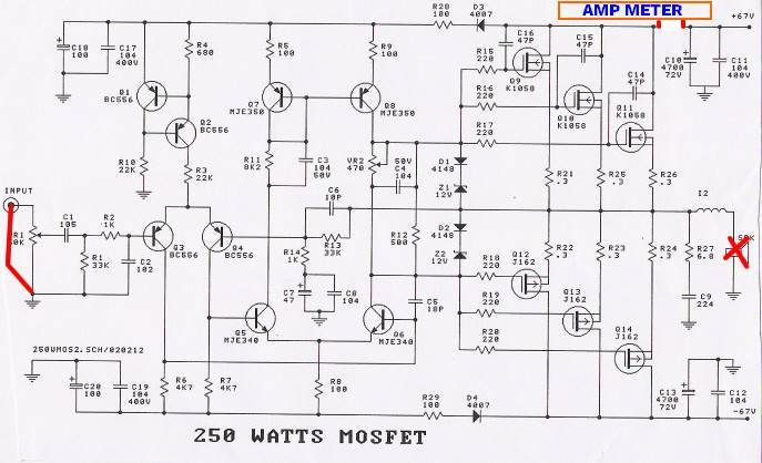

A quality 250w MOSFET amplifier circuit supply voltage + 67 – 67 volts, 134 volts symmetrical assembly and testing stages of testing, be careful. Pcb circuit drawings, layout and bill of materials are available. Output MOSFET 2SK1058 3 (N-Channel) 2SJ162 (P-Channel) drive solid MJ, BC-type transistors consist of.
50k VR1 potentiometer can adjust sound settings for the desired level VR2 470Ω potentiometer for setting the quiescent current adjustable from 60mA….100mA
Amplifier circuit supply section on a separate card, this card will be the capacity of the filter capacitor 10000uF or use them better. In addition, bipolar version of the file there.

    Buongiorno ho realizzato tutto in casa, a mano, anche il pcb per un canale del Circuito amplificatore 250W Mosfet 2SJ162 2SK1058, se andrà bene, come prevedo, realizzerò anche l’altro canale. Se possibile vorrei alcune indicazioni su come regolare la corrente di riposo del range 60-100 mA e quali strumenti occorrono. Sono dotato di multimetro analogico, digitale, oscilloscopio, non ho un generatore di segnali.
    Grazie e complimenti per l’interessante sito

      Hello,
      Short-circuit the audio input and do not connect speakers to the output. To measure quiescent current, use an multimeter connected in series with the positive supply rail. Adjust the adjust VR2 until a current draw of approximately 60…100mA is reached. Wait for about 5 minutes, observe any current variations, and readjust if necessary.
      Audio amplifier quiescent current adjustment bias adj
      You can use a switching power supply. Pay attention to star grounding. https://www.diyaudio.com/community/threads/understanding-star-grounding.115698/

    Salve, grazie per la precedente risposta. Un ultimo suggerimento. Nel controllare la corrente a riposo é necessario farlo con il dissipatore di calore montato? Grazie
    Reply
      yes use heat sink.

    Buongiorno, sarebbe possibile eliminando un MOSFET diminuire la potenza? Grazie
    Reply
      Hello,
      When you reduce the number of transistors, you need to reduce the operating voltage. +Some components need to be recalculated depending on the voltage drop. A long and experimental 🙂
      100w mosfet amplifier recommendation; https://320volt.com/en/ras100-versiyon-2/
