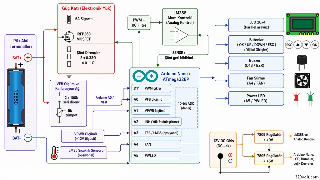

Projenin Temel Özellikleri

- 2 Arduino Nano ile pil ve akü kapasite test cihazı blok şeması
- 3 Projenin Çıkış Noktası ve Arduino Nano’ya Uyarlama
- 4 Devrenin Genel Çalışma Mantığı
- 5 Kullanılan Ana Bölümler

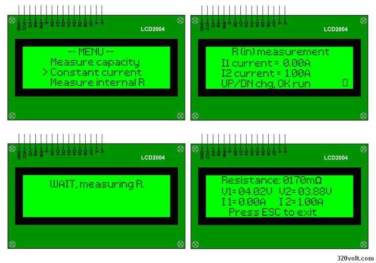

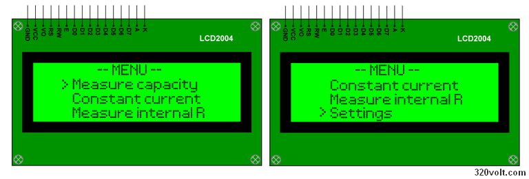

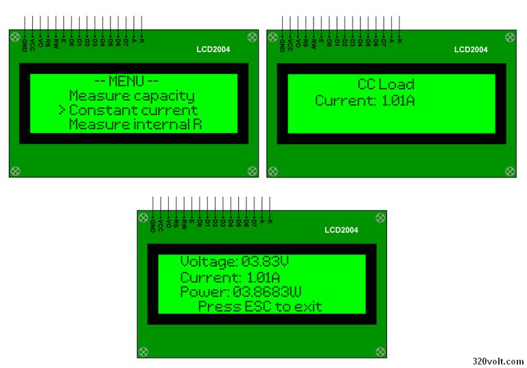

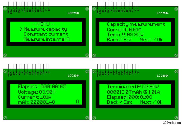

- 10 Çalışma Modları
- 11 İç Direnç Ölçümünde Dikkat Edilmesi Gerekenler
- 12 İç Direnç Değeri Nasıl Yorumlanmalı?

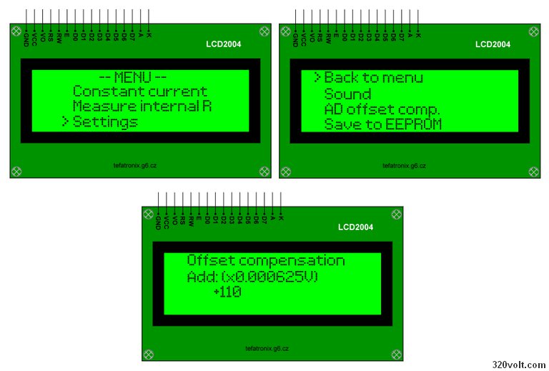

- 13 Settings Menüsü Ne İşe Yarar?

- 16.1 1. Kapasite Testi Sonlandırma Voltajını Değiştirme
- 16.2 Orijinal 0.8V – 20V Aralığına Geri Dönmek
- 16.3 Daha Mantıklı Genel Kullanım Ayarı

- 16.10 8. ADC Offset Varsayılan Değerini Değiştirme
- 16.11 9. Ses Ayarlarının Varsayılan Durumunu Değiştirme

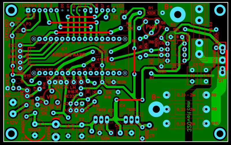

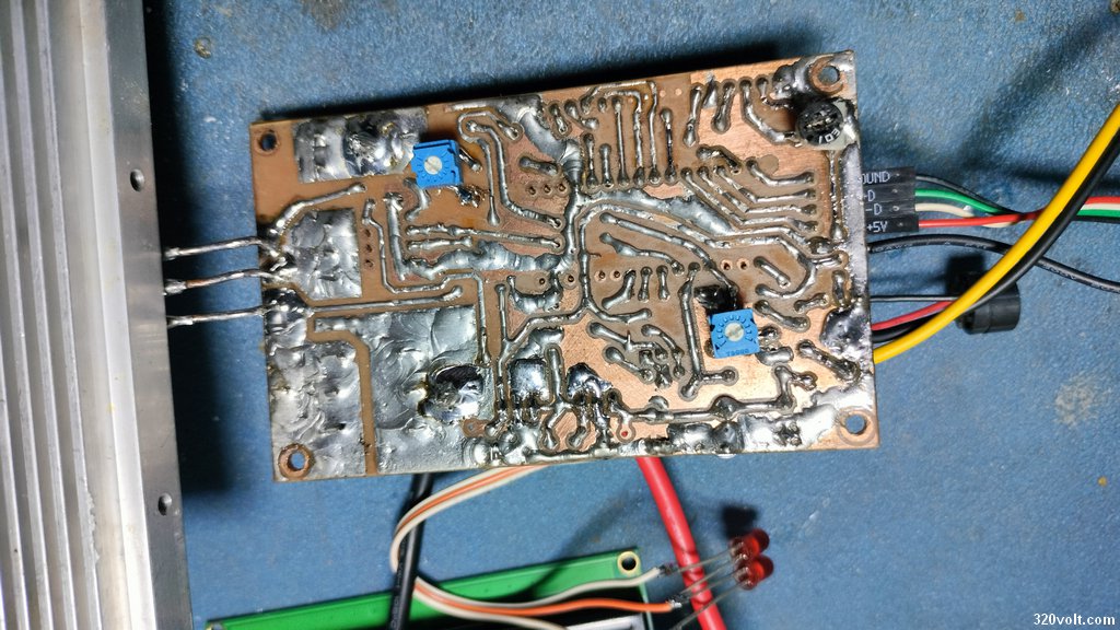

- 21 Arduino Pil Analizör PCB Tasarımı
- 22 Sonuç

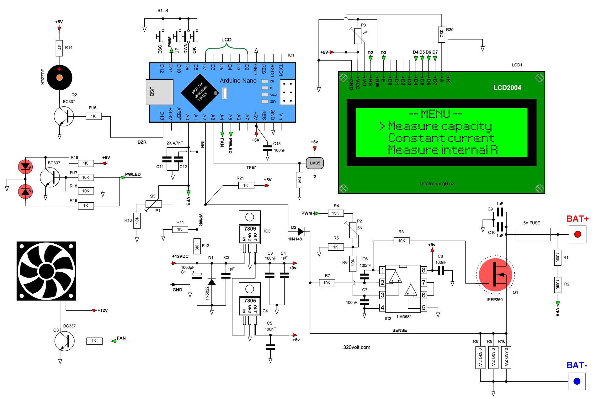

Arduino Nano ile pil ve akü kapasite test cihazı devre şeması

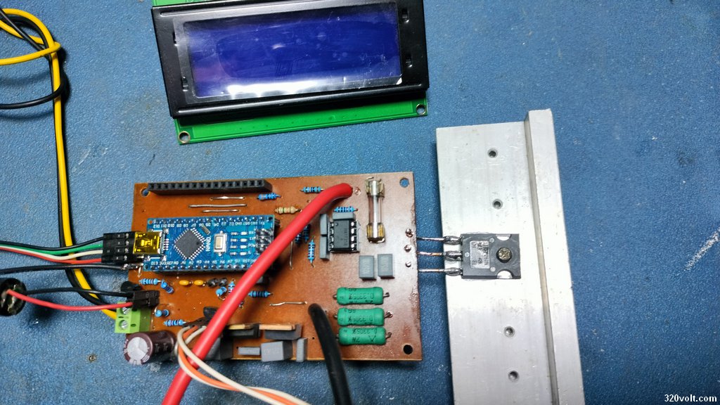

Devre iki ana bölümden oluşur: kontrol bölümü ve yük bölümü. Kontrol bölümü Arduino Nano, LCD, tuşlar, buzzer, fan çıkışı, LM35, voltaj ölçüm girişi ve ayar elemanlarını içerir. Yük bölümü ise PWM filtresi, LM358 op-amp, IRFP260 MOSFET, şönt dirençler ve batarya bağlantısından oluşur.
Arduino Nano, PWM çıkışından bir sinyal üretir. Bu PWM sinyali RC filtre ile analog seviyeye yakın bir gerilime dönüştürülür.
Op-amp bu referans gerilim ile şönt dirençler üzerindeki gerilimi karşılaştırır.
Şönt direnç üzerindeki gerilim hedef seviyeye ulaşana kadar MOSFET gate sürülür. Böylece bataryadan sabit akım çekilmeye çalışılır.
Bu yapı klasik bir lineer elektronik yük mantığıdır. MOSFET anahtarlamalı çalışmaz; lineer bölgede çalışarak fazla enerjiyi ısıya çevirir.
Bu nedenle uzun süreli ve yüksek akımlı testlerde MOSFET için büyük soğutucu ve fan kullanmak zorunludur.

Arduino Nano, cihazın tüm menü yapısını, LCD yazılarını, tuş okumalarını, ADC ölçümlerini, EEPROM kayıtlarını, PWM kontrolünü ve test sürelerini yönetir.
Orijinal devrede doğrudan ATmega328P kullanılırken bu uyarlamada aynı işlemci Arduino Nano kartı üzerinde kullanılmıştır.
- LCD veri ve kontrol pinleri Arduino Nano dijital pinlerine bağlanır.
- Butonlar GND’ye çekecek şekilde bağlanır.
- Batarya voltajı dirençler üzerinden ADC girişine uygulanır.
- PWM çıkışı yük kartındaki RC filtreye gider.
- Fan ve buzzer çıkışları transistör üzerinden sürülür.
- EEPROM içinde ses ve ADC offset ayarı saklanır.

Projede 20×4 karakter LCD kullanılmıştır. LCD Ekranda ana menü, kapasite testi, sabit akım yük modu, iç direnç ölçümü ve ayarlar gösterilir.
20×4 ekran kullanılması büyük avantaj sağlar; çünkü aynı anda voltaj, akım, süre, mAh, mWh ve test durumu görülebilir.
Arduino Nano pil test cihazı LCD menü ekranı

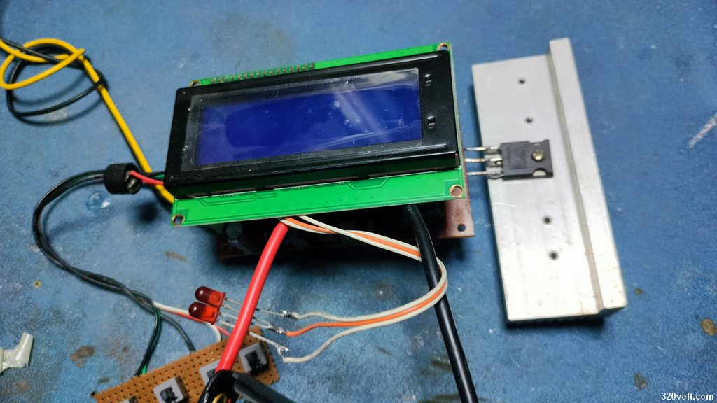

MOSFET ve Elektronik Yük Bölümü
Yük bölümünde güçlü bir N kanal IRFP260 MOSFET lineer bölgede çalıştırılır. Burada dikkat edilmesi gereken konu MOSFET’in sadece akımı açıp kapatan bir anahtar gibi çalışmamasıdır. MOSFET üzerinde ciddi güç harcanır.
Örneğin 4.2V dolu bir 18650 pil 1A ile test edildiğinde yük tarafında yaklaşık 4W civarında güç harcanır.
Fakat 20V seviyesinde 2.5A gibi yüksek bir testte bu güç 50W seviyesine yaklaşabilir. Bu nedenle ısı tasarımı bu devrede yazılım kadar önemlidir.

Bu devrede MOSFET, sabit akım elektronik yük elemanı olarak çalışır. Yani MOSFET anahtarlama elemanı gibi tamamen açık veya tamamen kapalı çalışmaz; lineer bölgede çalışarak pil üzerinden istenen akımın çekilmesini sağlar.
Bu nedenle MOSFET seçerken sadece akım değerine değil, aynı zamanda soğutma, gövde tipi ve üzerinde harcanacak güce de dikkat edilmelidir.
Tek hücre 18650 pil testlerinde 1A veya 1.5A gibi akımlar kullanılıyorsa MOSFET üzerindeki güç genellikle birkaç watt seviyesindedir.
Örneğin tam dolu bir 18650 pilde 4.2V ve 1.5A test akımı için MOSFET üzerinde yaklaşık 6W civarında güç oluşabilir. Bu durumda iyi soğutulan bir TO-220 MOSFET çoğu uygulama için yeterli olur.
Ancak cihaz 12V akü, daha yüksek voltajlı pil grupları veya 2A üzeri uzun süreli yük testleri için kullanılacaksa IRFP260N gibi daha büyük gövdeli ve daha güçlü MOSFET tercih edilmelidir.

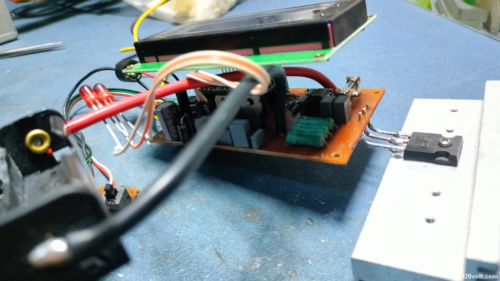

Şönt Dirençler
Akım ölçümü ve regülasyonu için MOSFET source tarafında şönt dirençler kullanılır.
Üç adet 0.33 ohm direnç paralel bağlanmıştır. Bu durumda eşdeğer direnç yaklaşık 0.11 ohm olur.
Orjinal uygulamada şönt dirençlerin gücü 1W ben daha güvenilir olması için 2W kullandım. Yüksek voltaj ve akımlar da çalışacaksanız 2W uygun hatta 3W kullanılabilir

Bu tablo aynı zamanda kalibrasyon için de kullanılabilir. Sabit akım modunda 1 A seçildiğinde şönt uçlarında yaklaşık 110 mV görülmelidir.
Bu değer çok farklıysa akım ayarı, şönt direnç değeri, op-amp bölümü veya PWM filtre tarafı kontrol edilmelidir.

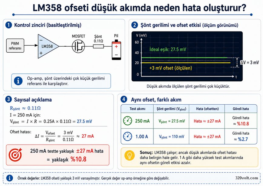

LM358 ve Op-Amp Seçimi
Orijinal devrede LM358 kullanılmıştır. LM358 tek beslemeyle çalışabilen, kolay bulunan ve ucuz bir op-amp olduğu için bu tip devrelerde sık kullanılır.
Fakat bu projede op-amp, küçük şönt gerilimlerini karşılaştırdığı için offset hatası doğrudan akım hatasına dönüşür.
Yazar bunu sayfasında belirtmiş, daha iyi ölçüm için kaliteli opamp önermiş.
Amacınız iyi kötü pil ayrımı yapmak çok hassas ölçümler gerekmiyorsa LM358 işinizi görecektir.
Özellikle düşük akımlarda LM358’in offset değeri önemli hale gelir. Şönt eşdeğeri yaklaşık 0.11 ohm olduğunda sadece 3 mV offset bile yaklaşık 27 mA akım hatası oluşturabilir.
250 mA gibi düşük bir test akımında bu hata göz ardı edilemeyecek seviyeye gelir.
Bu nedenle daha kaliteli op-amp kullanmak cihazın düşük akım performansını iyileştirebilir. Fakat burada çok önemli bir ayrıntı var: Devrede op-amp beslemesi 9 V seviyesindedir. Bu yüzden maksimum besleme gerilimi 5.5 V olan MCP6022, MCP6V02 veya OPA2333 gibi op-amplar doğrudan kullanılamaz.

Ben fanı sürekli açık kullanacağım için LM35 eklemedim ayrıca config.h dosyasında bu özelliği kapattım (satır 47: //#define LM35_INSTALLED) .
Özellikle MOSFET lineer bölgede çalıştığı için yük testi sırasında ısınma kaçınılmazdır.
Bu nedenle Arduino Nano kodunda LM35 desteği varsayılan olarak kapatıldı ve fan yük altında sürekli çalışacak şekilde daha basit hale getirildi.

Arduino Nano Pin Bağlantıları
Arduino Nano portunda orijinal ATmega328P pin yapısı mümkün olduğunca korunmuştur.
Bu sayede orijinal yazılımın port, timer ve ADC mantığı fazla bozulmadan çalıştırılabildi.
| Fonksiyon | Arduino Nano Pini | Açıklama |
| LCD RS | D2 | LCD kontrol pini |
| LCD E | D3 | LCD enable pini |
| LCD D4-D7 | D4-D7 | 4 bit LCD veri hattı |
| OK butonu | D8 | Menü onay / sol |
| DOWN butonu | D9 | Değer azaltma |
| UP butonu | D10 | Değer artırma |
| PWM | D11 | Yük akımı kontrol PWM çıkışı |
| ESC butonu | D12 | Çıkış / sağ |
| Buzzer | D13 | Sesli uyarı çıkışı |
| VFB | A0 | Batarya voltaj geri bildirimi |
| VPWR | A1 | Besleme voltajı ölçümü |
| INH | A2 | Yük kapatma / inhibit hattı |
| TFB | A3 | LM35 sıcaklık girişi, kullanılmayabilir |
| FAN | A4 | Fan kontrol çıkışı |
| PWLED | A5 | Power LED kontrolü |

Measure Capacity
Bu modda cihaz pili seçilen sabit akımla boşaltır. Test, batarya voltajı ayarlanan sonlandırma voltajına (Term. V) düşünce işlem biter.
Yazılım geçen süre ve akım değerinden mAh hesabı yapar. Ayrıca voltaj ve akım bilgisinden mWh değeri de hesaplanabilir.
18650 Li-ion hücrelerde kapasite testi için 1 A akım ve 3.00 V sonlandırma voltajı iyi bir başlangıç değeridir.
Eğer test edilen pil hücresinin datasheet bilgisi biliniyorsa sonlandırma voltajı datasheet değerine göre seçilmelidir.
Korumasız, eski veya durumu bilinmeyen Li-ion hücrelerde 2.50 V altına inilmemelidir. Bunun için yazılım min. 2.50V olarak ayarlandı.

Constant Current
Constant current modu, cihazı ayarlanabilir elektronik yük gibi kullanmayı sağlar. Bu modda bir güç kaynağı, adaptör, pil veya akü seçilen sabit akımla yüklenir. Ekranda voltaj, akım ve güç değeri görülebilir.
Bu mod özellikle akım kalibrasyonu için çok kullanışlıdır. Örneğin 1 A seçildiğinde şönt üzerinde yaklaşık 110 mV görülmelidir.
Aynı anda harici bir multimetre ile batarya voltajı ve şönt gerilimi kontrol edilirse cihazın doğru çalışıp çalışmadığı hızlıca anlaşılır.
Measure Internal R
Measure internal R modu, pilin veya akünün iç direncini yaklaşık olarak ölçmek için kullanılır. Yazılım iki farklı akım noktası seçer.
Önce düşük akımda veya yüksüz durumda batarya voltajı ölçülür. Sonra daha yüksek akımda ikinci voltaj ölçülür.
İki voltaj arasındaki fark, iki akım arasındaki farka bölünerek iç direnç hesaplanır.
| Seçim | I1 | I2 | Yorum |
| Varsayılan | 0.00 A | 0.25 A | Hafif test, düşük gerilim farkı nedeniyle daha oynak olabilir |
| 18650 için pratik | 0.00 A | 1.00 A | Daha anlaşılır sonuç verir |
| Daha güçlü hücreler | 0.00 A | 2.00 A | Soğutma ve pil güvenliği kontrol edilmelidir |
İç direnç sonucu artık mΩ olarak gösterilecek şekilde düzenlendi. Örneğin eski ekranda görülen 00.17 ohm değeri yeni gösterimde 170 mΩ olarak okunur. Bu ifade pil için daha anlaşılırdır.

- İç direnç ölçümünde cihaz önce I1 akımında V1 voltajını, ardından I2 akımında V2 voltajını ölçer.
- Hesaplama temel olarak R = (V1 – V2) / (I2 – I1) mantığıyla yapılır.
- 18650 pil ölçümünde en anlaşılır yöntem genellikle I1 = 0.00A ve I2 = 1.00A seçimidir.
- İlk ölçümün 0A olması, pilin yaklaşık yüksüz voltajını referans almayı sağlar. İkinci ölçümde 1A yük uygulanınca oluşan voltaj düşümü doğrudan iç direnç hesabında kullanılır.
- Örneğin V1 = 4.05V, V2 = 3.88V, I1 = 0.00A ve I2 = 1.00A ise sonuç yaklaşık 0.17Ω = 170mΩ olur.
- I1 akımının da seçilebilir bırakılması, farklı test senaryoları için faydalıdır. Örneğin bazı akülerde veya güç kaynaklarında 0A yerine iki farklı yüklü çalışma noktası arasında karşılaştırma yapılabilir.
- Ancak tek hücre 18650 piller için pratik kullanımda ideal olan genellikle ilk ölçümü yüksüz veya 0A’da almak, ikinci ölçümü ise 1A gibi yeterli voltaj düşümü oluşturacak bir akımda yapmaktır.
- Bu özellik özellikle farklı pil, akü veya güç kaynağı ölçüm çalışmaları için korunmuştur; sadece 18650 piller düşünülerek sabitlenmemiştir.
Settings bölümünde ses ayarı, ADC offset compensation ve EEPROM’a kaydetme seçenekleri bulunur.
Bu menü doğrudan test modlarından biri değildir, fakat ölçüm doğruluğunu ve kullanım konforunu etkiler.
| Ayar | Görevi |
| Sound | Buzzer sesini açar veya kapatır |
| AD offset comp. | ADC ölçümüne küçük sabit düzeltme ekler veya çıkarır |
| Save to EEPROM | Ses ve offset ayarlarını kalıcı hafızaya kaydeder |
| Back to menu | Ana menüye geri döner |
AD offset compensation rastgele değiştirilmemelidir. Önce VFB trimpotu ile voltaj doğru hale getirilmelidir.
Offset ayarı yalnızca küçük sabit sapmaları düzeltmek için kullanılmalıdır.
Measure Capacity Modunda Yapılan Yazılım Düzeltmeleri
Arduino Nano portu sırasında en önemli sorunlardan biri kapasite ölçümünde geçen sürenin hızlı ilerlemesiydi.
Bu hata Timer1 ayarından kaynaklanıyordu. Timer1 yeniden düzenlenerek Arduino Nano’nun 16 MHz saat frekansına göre 1 saniyelik zaman tabanı doğru hale getirildi.
Bu düzeltmeden sonra gerçek 60 saniyelik testte cihaz ekranında da yaklaşık 1 dakika ilerleme görülmelidir.
1 A akımla 60 saniye süren testte yaklaşık 16.7 mAh civarında kapasite artışı beklenir.
Bir diğer düzeltme sonlandırma voltajı tarafında yapıldı. İlk sürümde terminated voltajı 0.80 V gibi Li-ion hücreler için tehlikeli bir değerden başlıyordu.
Yeni yazılımda 18650 testleri için varsayılan sonlandırma voltajı 3.00 V olarak ayarlandı ve kullanıcı hatasını azaltmak için daha güvenli sınırlar tercih edildi.

Akım kalibrasyonu için en pratik yöntem şönt gerilimini ölçmektir. Üç adet 0.33 ohm direnç paralel olduğunda eşdeğer direnç yaklaşık 0.11 ohm olur. 1 A akımda şönt üzerinde yaklaşık 110 mV görülmelidir.
| Seçilen Akım | Beklenen Şönt Gerilimi | Kontrol |
| 0.10 A | 11 mV | Düşük akımda op-amp offset etkisi görülebilir |
| 0.50 A | 55 mV | Orta seviye kontrol |
| 1.00 A | 110 mV | 18650 testleri için ana kontrol noktası |
| 2.00 A | 220 mV | Soğutma dikkatle izlenmeli |
Constant Current moduna girin akımı belirleyin ve amper metre ile pilden çekilen akımı ölçün LCD ekranda farklı değer görürseniz PWM traimpotu ile ayarlama yapın

uint8_t rin_current_choice = 0;Bu durumda ilk açılışta iç direnç ölçümü 0.00A – 0.25A aralığıyla başlar.
18650 piller için daha pratik bir başlangıç istenirse varsayılan seçim 4 yapılabilir:
uint8_t rin_current_choice = 4;Bu durumda iç direnç ölçümü varsayılan olarak şu şekilde başlar:
- I1 = 0.00A
- I2 = 1.00A
Bu seçim, tek hücre 18650 pillerde daha belirgin voltaj düşümü oluşturduğu için pratik karşılaştırma açısından daha anlaşılır sonuç verir.
ADC offset düzeltmesi config.h dosyasında şu satırla belirlenir:
#define DEFAULT_OFFSET_COMP 110Bu değer cihaz ilk kez çalıştırıldığında veya EEPROM ayarları geçersiz olduğunda kullanılır. Voltaj ölçümü multimetreye göre sürekli düşük veya yüksek görünüyorsa önce donanımdaki VFB trimpotu ayarlanmalı, küçük sabit sapmalar için bu offset değeri kullanılmalıdır.
Rastgele değiştirilmemelidir. Yanlış offset değeri kapasite testi sonlandırma voltajını ve iç direnç ölçümündeki V1 / V2 değerlerini etkiler.

Güvenli Test Sırası
Bu devre hem yazılım hem de güç elektroniği içerdiği için ilk çalıştırmada acele edilmemelidir.
Özellikle MOSFET, op-amp ve şönt dirençler doğru çalışmadan batarya bağlamak risklidir.
- Önce enerjisiz kısa devre kontrolü yapılmalıdır.
- Arduino Nano takılmadan 5 V ve 9 V regülatör çıkışları ölçülmelidir.
- LCD, tuşlar ve buzzer ayrı ayrı kontrol edilmelidir.
- Batarya yerine ayarlı güç kaynağı ile VFB kalibrasyonu yapılmalıdır.
- Constant current modunda düşük akımla başlanmalıdır.
- 0.1 A, 0.2 A, 0.5 A ve 1 A kademeleri test edilmelidir.
- Şönt gerilimi multimetre ile doğrulanmalıdır.
- Fan çalışması ve MOSFET sıcaklığı izlenmelidir.
- Sonlandırma voltajı küçük bir testle kontrol edilmelidir.
- Gerçek 18650 kapasite testine en son geçilmelidir.
Soğutma ve Güç Dayanımı
Bu cihazın yük kısmı lineer çalıştığı için ısı üretir. Soğutma zayıfsa MOSFET kısa sürede aşırı ısınabilir.
Bu nedenle MOSFET büyük bir soğutucuya bağlanmalı, fan sürekli çalışmalı ve termal temas kaliteli olmalıdır.
Şönt dirençlerin güç değeri de ihmal edilmemelidir. 0.33 ohm dirençler paralel kullanıldığı için toplam güç paylaşılır.
Ancak dirençlerin toleransı ve lehim bağlantıları eşit değilse akım paylaşımı da tam eşit olmayabilir.

18650 Testi İçin Önerilen Başlangıç Ayarları
| Ayar | Önerilen Değer | Açıklama |
| Measure capacity current | 1.00 A | Tek 18650 için pratik test akımı |
| Terminated voltage | 3.00 V | Genel ve güvenli Li-ion kesme seviyesi |
| Internal R test | 0.00 A – 1.00 A | 250 mA seçeneğine göre daha anlaşılır sonuç verir |
| Fan | Sürekli açık | MOSFET sıcaklığını kontrol altında tutar |
| Bağlantı kablosu | Kısa ve kalın | İç direnç ölçüm hatasını azaltır |

PCB Sprint Layout 6 programı ile hazırlandı boyutları 100x62mm. Pil bağlantısı, MOSFET yolları çok kalın ve kısa tutuldu.
Özellikle iç direnç ölçümünde sigortanın etkisi büyük ama güvenlik için gerekli. Bu yüzden direkt bağlantı yapılmadı.
Fav ve LM35 için direkt Arduino pin çkışı verildi bu bölümleri kullanacaksanız pasif elemanlarıda bağlamanız gerekli.
Buzer, LED gösterge için direnç, transistör malzemeleri PCB üzerinde mevcut. Butanlar direkt pilere bağlanıyor.
Devre çalışırken kalibrasyon yapmak için trimpotlar PCB arka bölüme lehimlenmeli.
İlk denemede devreyi çalıştırdım. PCB hatası yok ama başlangıç için Arduino ve op-amp sokete yerleştirildi.
MOSFET gate bacağına şaseye karşı 100K direnç ekledim ama uygulamada bu direnci kullanmadım.
Açılış anında op-amp çıkışı oturana kadar MOSFET gate kısa süre boşta kalabilir. Ek güvenlik için gerekebilir.
Arduinoyu farklı işlerde kullanmayacaksanız kendinizden eminseniz 🙂 soket kullanmadan direkt lehimleyin.
Ne kadar az soket o kadar iyi iletim….
