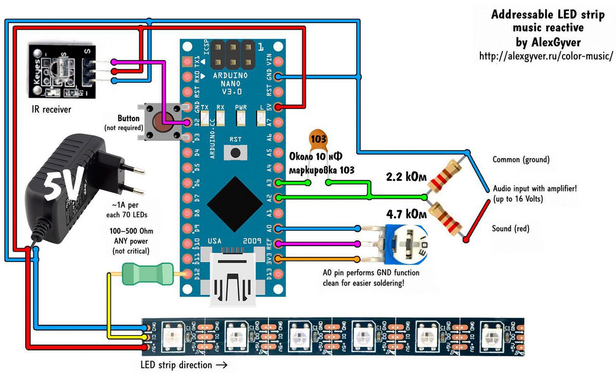

Devrenin Temel Amacı
Arduino Nano WS2812B müzik kontrollü LED şerit temel bağlantı şeması
arduino nano ws2812b music controlled led strip basic wiring diagram
Bu devre, WS2812B adreslenebilir LED şeridi müzikle senkron şekilde yakmak için hazırlanmış Arduino tabanlı bir renk müzik uygulamasıdır.
Normal RGB LED şeritlerde tüm renkler aynı anda değişirken WS2812B şeritte her LED ayrı ayrı kontrol edilebilir.
Bu sayede ses seviyesi sütunu, yürüyen renkler, frekans bantları, stroboskop ve ambiyans aydınlatması gibi efektler üretmek mümkündür.

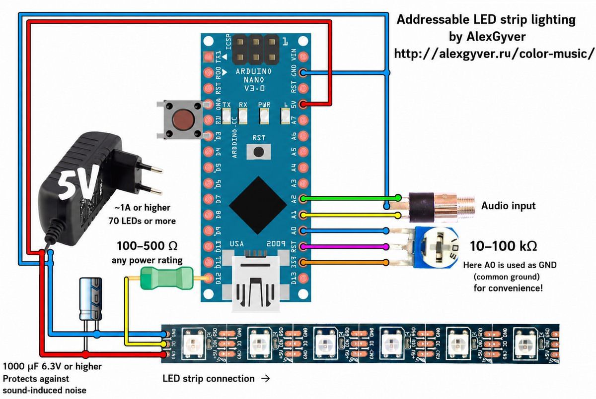

Mevcut projede Arduino Nano, ses sinyalini analog girişten ölçer ve yazılım içinde bu değeri LED efektlerine dönüştürür.
LED şeridin veri hattı Arduino’dan gelir, güç hattı ise harici 5V kaynaktan beslenir.
LED sayısı arttıkça besleme akımı da yükseldiği için devrenin en kritik kısmı yazılımdan çok güç bağlantısıdır.
Devre Blokları
Şema işlevsel olarak birkaç bölüme ayrılır:
  • Arduino Nano kontrol bölümü: Ses ölçümünü yapar, buton veya IR alıcıdan komut alır, WS2812B LED şeride veri gönderir.
  • WS2812B LED şerit: Her LED içinde sürücü entegresi bulunan adreslenebilir RGB LED yapısıdır.
  • Ses giriş bölümü: 3.5 mm jak, mikrofon modülü veya amfi çıkışı üzerinden sinyal alır.
  • Seviye ayar bölümü: 10k ile 100k arası potansiyometre ile yazılımın kullanacağı eşik veya hassasiyet ayarı yapılır.
  • Besleme ve filtreleme bölümü: 5V adaptör, kondansatör ve ortak GND bağlantısı devrenin kararlı çalışmasını sağlar.
  • Opsiyonel kontrol bölümü: IR alıcı ve uzaktan kumanda ile mod değiştirme, parlaklık ve efekt seçimi yapılabilir.
Arduino ve WS2812B LED Şerit Bağlantısı
WS2812B şeridin üç ana hattı vardır: +5V, GND ve DI veri girişi. Şemada LED şeridin veri hattı Arduino D12 pininden alınmış ve araya 100 ile 500 ohm arasında seri direnç eklenmiştir.
Bu direnç, veri hattındaki ani kenarları yumuşatır ve özellikle uzun kablo kullanıldığında ilk LED’in veri girişini korumaya yardımcı olur.
LED şeridin yönü önemlidir. Veri sinyali şerit üzerindeki DI girişinden başlar ve ok yönünde ilerler. Şerit ters uçtan bağlanırsa besleme gelebilir fakat LED’ler komut almaz.
İlk denemede yalnızca birkaç LED ile test yapmak, hem yazılım ayarını hem de veri yönünü kontrol etmek için daha güvenlidir.

Besleme Akımı Neden Önemli?
Şemada 5V adaptör için yaklaşık 70 LED başına 1A notu verilmiş. Bu değer müzik efektleri ve orta parlaklık için pratik bir tahmindir.
Tüm LED’lerin aynı anda tam beyaz yanması durumunda WS2812B şerit bundan daha yüksek akım çekebilir.
Bu yüzden güç kaynağı seçilirken yalnızca ortalama efekt tüketimi değil, en kötü durum da düşünülmelidir.
Arduino Nano’nun 5V pini üzerinden uzun LED şerit beslenmemelidir. LED şeridin +5V ve GND hatları doğrudan 5V güç kaynağına bağlanmalı, Arduino ile LED şeridin GND hattı ortaklanmalıdır.
Ortak GND yoksa Arduino veri sinyali LED şerit tarafından doğru referansla okunamaz ve rastgele renkler, titreme veya hiç çalışmama sorunu görülebilir.

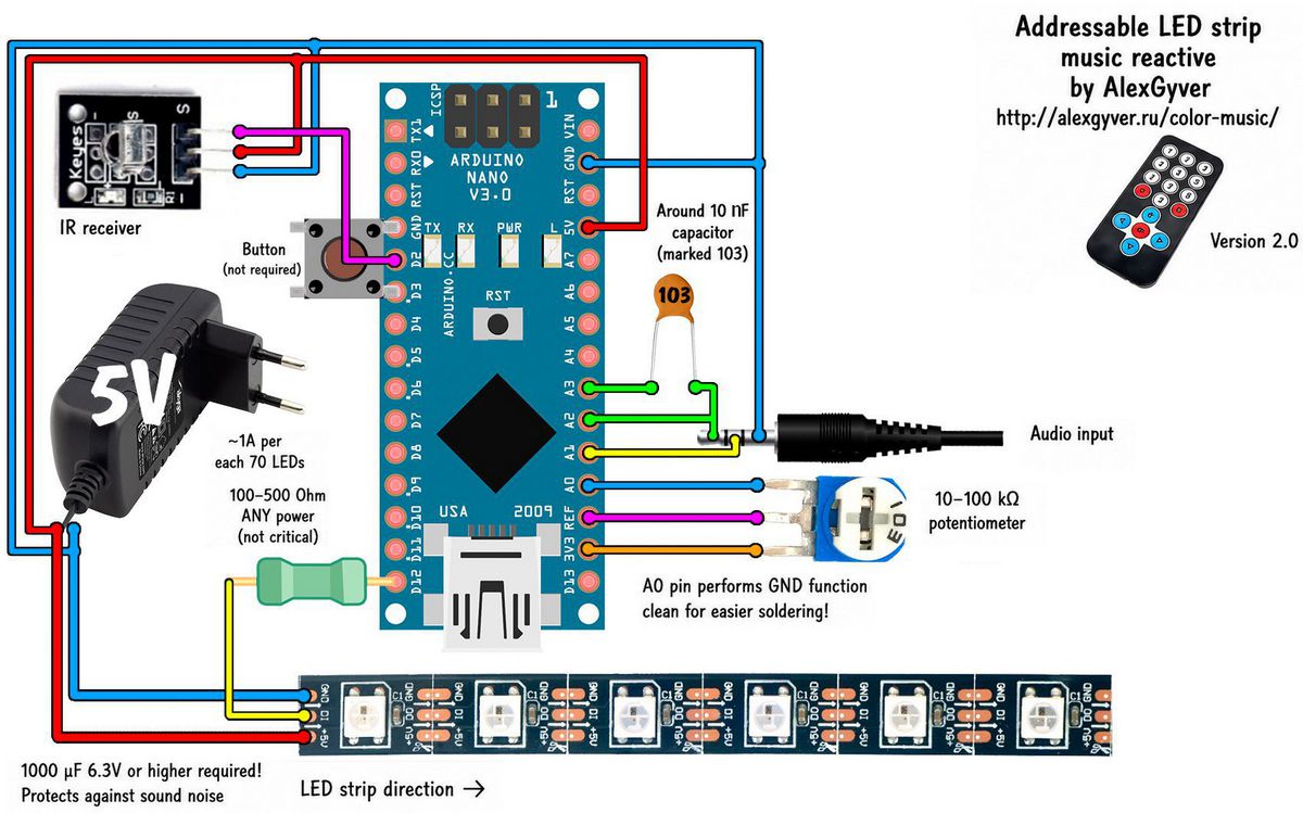

1000uF Kondansatörün Görevi
LED şerit beslemesine paralel bağlanan 1000uF elektrolitik kondansatör zorunlu değildir fakat tavsiye edilir.
LED’lerin ani parlaklık değişimlerinde besleme hattında kısa süreli gerilim çökmesi oluşabilir.
Kondansatör bu ani akım talebini yumuşatır, ses hattına parazit taşınmasını ve Arduino’nun resetlenmesini azaltır.
Kondansatörün gerilim değeri en az 6.3V olmalıdır. 10V veya 16V seçmek daha güvenli olur.
Artı ucu 5V hattına, eksi ucu GND hattına bağlanır. Ters bağlanan elektrolitik kondansatör ısınabilir veya zarar görebilir.

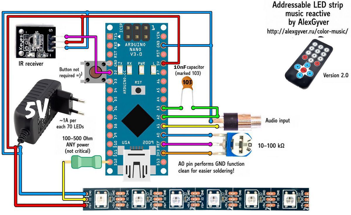

Ses Girişi Nasıl Alınıyor?
Temel şemada ses girişi 3.5 mm jak üzerinden alınır. Sesin bir kanalı Arduino analog girişine gider, ortak uç ise GND’ye bağlanır.
Şemada A0 pininin pratik lehim kolaylığı için GND gibi kullanıldığı belirtilmiş.
Bu tür bağlantıda yazılımda ilgili pinin çıkış ve LOW seviyesinde ayarlanması gerekir; aksi halde A0 otomatik olarak gerçek GND değildir.
Arduino analog girişleri negatif gerilimi sevmez. Kulaklık çıkışından gelen ses sinyali AC karakterlidir ve sıfır etrafında salınır.
Bu nedenle bazı bağlantılarda sinyali Arduino’nun okuyabileceği referans seviyesine oturtmak için kondansatör ve direnç ağı kullanılır.
Şemalarda görülen 10nF kondansatör, ses girişindeki DC bileşeni kesmek ve sinyali daha temiz almak için eklenmiş pratik bir parçadır.
Arduino renk müzik devresinde ses girişine 10nF kondansatör eklenmiş bağlantı
in the arduino color music circuit a 10nf capacitor has been added to the audio input connection
Potansiyometre ile Hassasiyet Ayarı
10k ile 100k arası potansiyometre, ses seviyesine göre efekt hassasiyetini veya yazılımdaki eşik değerini ayarlamak için kullanılır.
Düşük sesli kaynaklarda potansiyometre daha hassas konuma alınır, yüksek çıkışlı kaynaklarda ise taşma ve sürekli tam yanma oluşmaması için azaltılır.
Potansiyometre doğru bağlanmazsa ayar ters çalışabilir veya analog giriş sabit değerde kalabilir.
İlk testte potansiyometrenin orta ucu multimetre ile kontrol edilmeli, çevrildiğinde gerilimin 0V ile referans gerilim arasında düzgün değiştiği görülmelidir.

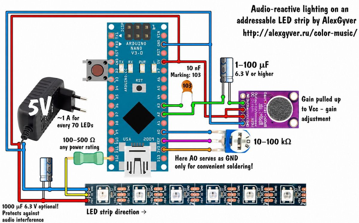

Mikrofon Modüllü Sürüm
Arduino WS2812B renk müzik devresi MAX9814 mikrofon modülü bağlantısı
arduino ws2812b color music circuit with max9814 microphone module connection
Harici ses kablosu kullanmak istenmiyorsa mikrofon modülüyle ortam sesi algılanabilir. Şemada otomatik kazanç kontrollü bir mikrofon modülü gösterilmiş.
Bu tip modüllerde VCC, GND ve OUT uçları bulunur. OUT ucu Arduino analog girişine bağlanır.
Mikrofon modülünde kazanç ayarı önemlidir. Kazanç çok düşükse efektler yalnızca yüksek seslerde tepki verir.
Çok yüksekse ortam gürültüsü bile LED’leri sürekli hareket ettirir. Şemadaki notta gain pininin VCC’ye çekilerek yükseltme ayarının yapıldığı görülüyor.
Kullanılan modül farklıysa pin isimleri modül üzerindeki yazılara göre kontrol edilmelidir.
Mikrofonlu bağlantıda 1uF ile 100uF arası kondansatör, besleme veya sinyal hattındaki dalgalanmayı azaltmak için kullanılabilir. Özellikle LED şerit ile mikrofon aynı 5V kaynaktan beslendiğinde bu filtreleme daha önemli hale gelir.

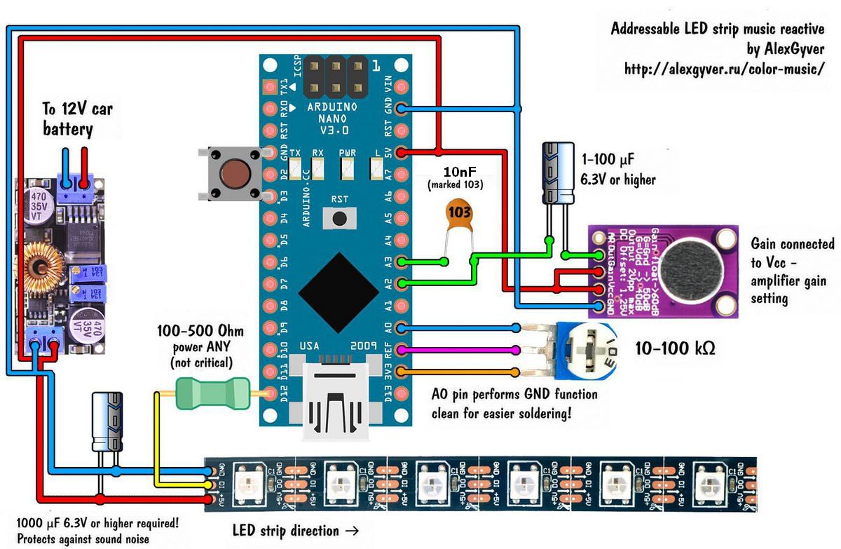

12V Araç Beslemesinde Kullanım
Arduino renk müzik devresinin 12V araç beslemesinden DC DC dönüştürücü ile çalıştırılması
powering the arduino color music circuit from a 12v vehicle power supply using a dc dc converter
Araç içinde kullanılacaksa devre doğrudan 12V hatta bağlanmamalıdır. WS2812B LED şerit ve Arduino Nano’nun 5V hattı için step-down DC-DC dönüştürücü gerekir.
Şemada araç 12V hattı önce ayarlı düşürücü modüle giriyor, modül çıkışı 5V olarak Arduino ve LED şeridi besliyor.
Araç elektrik hattı masaüstü adaptöre göre daha gürültülüdür. Marş anında gerilim düşebilir, alternatör çalışırken ani darbeler oluşabilir.
DC-DC modülün girişine sigorta eklemek, bağlantıyı kontağa bağlı hattan almak ve GND bağlantısını sağlam yapmak daha güvenli sonuç verir.

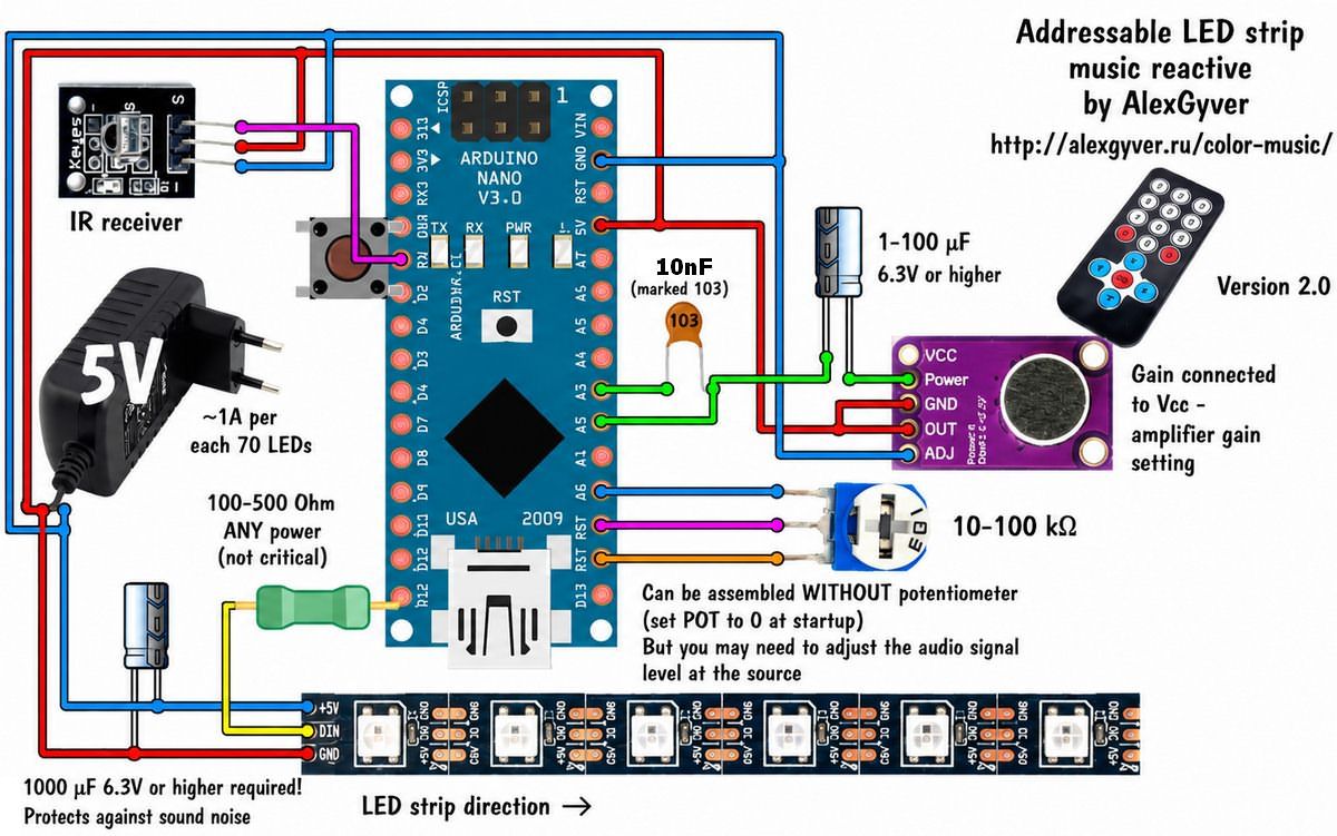

IR Alıcı ve Kumandalı Sürüm
Arduino WS2812B renk müzik devresinde IR alıcı ve kumanda bağlantısı
arduino ws2812b color music circuit ir receiver and remote control connection
cool diy color music remote key info
Gelişmiş sürümde IR alıcı eklenerek mod seçimi uzaktan kumandayla yapılabilir. IR alıcı modülünün besleme, GND ve sinyal uçları vardır.
Sinyal ucu Arduino’nun dijital girişine bağlanır. Şemada butonun artık zorunlu olmadığı belirtilmiş; çünkü mod değiştirme görevi kumandaya aktarılabilir.
IR alıcı kullanırken modülün ön yüzü kumandayı görecek şekilde yerleştirilmelidir.
LED şeridin parlak ışığı veya güneş ışığı IR alıcıyı etkileyebilir. Alıcıyı doğrudan LED’lerin önüne koymak yerine gölgede kalan bir noktaya yerleştirmek daha kararlı çalışmasını sağlar.

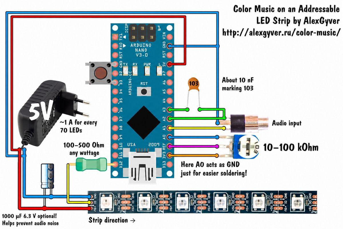

3.5 mm Jak ile Daha Temiz Ses Bağlantısı
Arduino renk müzik devresi 3.5 mm ses jakı bağlantısı
arduino color music circuit with 35 mm audio jack connection
3.5 mm jaklı bağlantı, bilgisayar, telefon, Bluetooth alıcı veya mikser gibi kaynaklardan doğrudan ses almak için uygundur.
Ses kaynağının kulaklık çıkışı kullanılıyorsa ses seviyesi çok açılmamalıdır. Arduino analog girişine giden sinyal 0 ile 5V sınırları içinde kalmalıdır.
Sinyal zayıfsa efektler az hareket eder, çok yüksekse sürekli maksimum seviyeye ulaşır.
Bu nedenle yazılımdaki hassasiyet ayarı ve potansiyometre birlikte kullanılmalıdır.

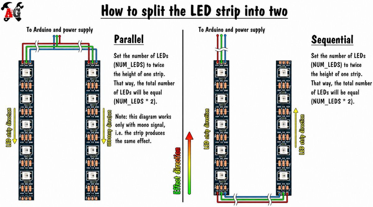

LED Şeridi İkiye Bölme
WS2812B LED şeridi paralel ve seri şekilde iki parçaya ayırma bağlantısı
ws2812b led strip splitter for parallel and series connection
Şeridi iki ayrı kola ayırmak mümkündür. Paralel bağlantıda iki şeridin veri girişleri aynı Arduino veri hattından beslenir.
Bu durumda iki taraf aynı efekti aynı anda gösterir. Simetrik masa lambası, hoparlör arkası aydınlatma veya araç içi iki taraflı uygulamalarda pratik bir yöntemdir.
Seri bağlantıda ilk şeridin DO çıkışı ikinci şeridin DI girişine gider. Bu durumda yazılım iki şeridi tek uzun şerit gibi görür.
Efektler birinci şeritten başlayıp ikinci şeride devam eder. Kod içinde LED sayısı, iki şeritteki toplam LED adedine göre ayarlanmalıdır.

Arduino Pro Micro Kartı için Bağlantı Şeması
connection diagram for arduino pro micro board color music ws2812b
