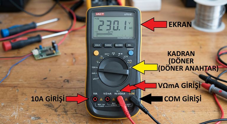

Multimetre üzerindeki sembolleri doğru anlamak, hatasız ölçümün ilk şartıdır. Kadrandaki işaretlerin çoğu cihazdan cihaza benzerdir. Fakat giriş terminalleri ve akım kademeleri modeline göre farklılık gösterebilir.
Gerilim, akım ve direnç kademeleri
  • V⎓ veya V DC: Doğru gerilim ölçümü için kullanılır. Pil, adaptör, kart beslemesi ve akü ölçümlerinde tercih edilir.
  • V~ veya ACV: Alternatif gerilim ölçümü için kullanılır. Şebeke ve trafo çıkışında kullanılır.
  • A, mA, µA: Akım ölçüm kademeleridir. Uygun girişe prob takılmadan kullanılmamalıdır.
  • Ω: Direnç ölçümüdür. Devre enerjisiz olmalıdır.

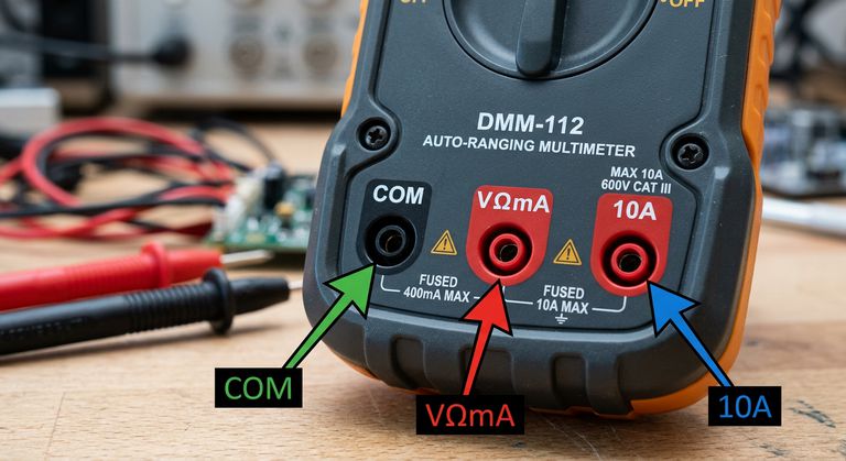

Multimetrede en çok karıştırılan konu giriş soketleridir. Siyah prob genellikle COM girişine takılır. Kırmızı prob ise yapılacak ölçüme göre VΩmA veya 10A girişine takılır.
Akım ölçümünden sonra kırmızı probu eski yerine almamak, en sık cihaz yakma nedenlerinden biridir. Bu konuda farklı cihaz iç yapıları ve bağlantı mantığı için multimetre ölçü aleti şemaları sayfası incelenebilir.

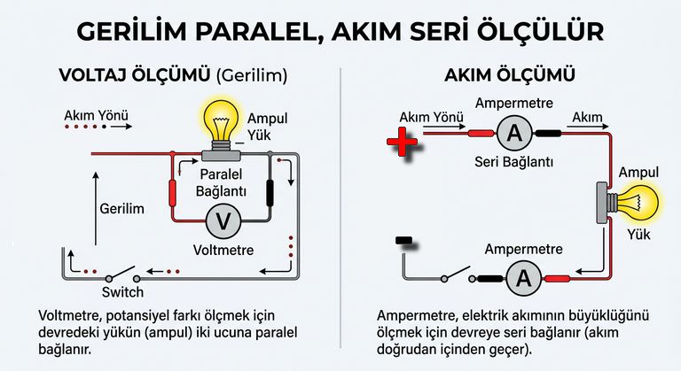

  5. Gerilim ölçerken paralel bağlan: Ölçüm uçları, ölçülmek istenen noktanın iki ucuna temas ettirilir.
  6. Akım ölçerken seri bağlan: Akım ölçümü için devre açılır ve multimetre devreye seri girer.

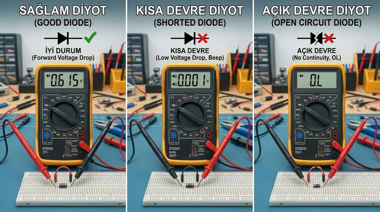

Diyot test modunda ölçülen değer, diyotun yapısına ve prob yönüne göre değişir. Aşağıdaki örnekler en sık karşılaşılan üç temel durumu gösterir.
1) Sağlam Diyot
Sağlam bir diyotta, problar doğru yönde bağlandığında multimetre genellikle belirli bir ileri yön gerilim düşümü gösterir. Silisyum diyotlarda bu değer çoğu zaman yaklaşık 0.50V ile 0.70V aralığında olur.
Ters yönde ölçüm yapıldığında ise ekranda genellikle OL, 1 veya cihazın modeline göre açık devreyi ifade eden benzer bir gösterim görülür. Bu durum diyodun tek yönde iletim yaptığını gösterir ve normal kabul edilir.
  • Bir yönde ölçüm vardır
  • Diğer yönde kesim görülür
  • Diyot tek yönlü çalışıyorsa genellikle sağlam kabul edilir
2) Kısa Devre Diyot
Kısa devre olmuş bir diyotta, multimetre her iki ölçüm yönünde de çok düşük değer gösterebilir. Bazı durumlarda 0.00, 0.01, 0.02 gibi çok küçük değerler okunur. Bu, diyotun iki yönde de iletime geçtiğini ve iç yapısının bozulduğunu gösterir.
  • Her iki yönde de çok düşük değer görülür
  • Diyot yön özelliğini kaybetmiştir
  • Genellikle kısa devre arızası vardır
3) Açık Devre Diyot
Açık devre olmuş bir diyotta ise multimetre her iki yönde de OL, 1 veya sonsuz direnç benzeri bir sonuç gösterir. Bu durumda diyot hiçbir yönde iletim yapmaz.
  • Her iki yönde de OL veya 1 görülür
  • Hiç iletim yoktur
  • Diyot açık devre arızalı olabilir
