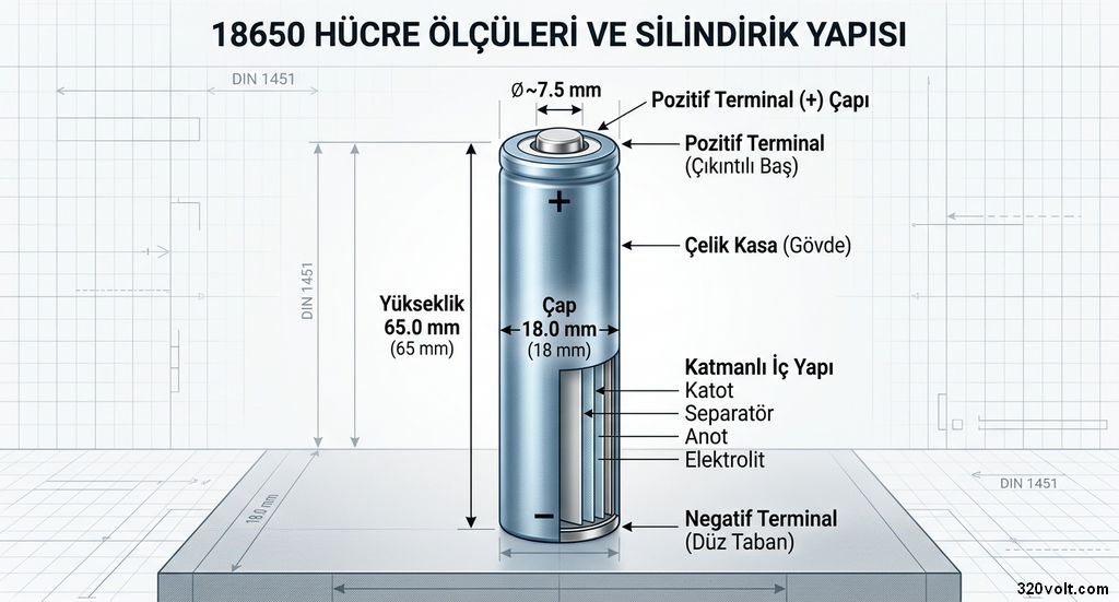

18650 pil nedir?
18650 adlandırması genel olarak pilin yaklaşık 18 mm çapında ve 65 mm uzunluğunda olduğunu ifade eder. Son sıfır ise silindirik hücre formunu belirtir. Bu hücreler çoğunlukla 3.6V veya 3.7V nominal gerilim sınıfında değerlendirilir ve tam dolu durumda 4.2V seviyesine kadar şarj edilir. Bu yüzden “18650 kaç volt?” sorusunun tek kelimelik cevabı yoktur; nominal, tam dolu ve yük altındaki voltaj farklı kavramlardır.
ÖzellikKısa açıklama
FormatSilindirik lityum-iyon hücre
Yaklaşık boyut18 mm çap, 65 mm uzunluk
Nominal gerilimGenellikle 3.6V – 3.7V
Tam dolu gerilimGenellikle 4.2V
Kullanım şekliTek hücre veya seri/paralel pil paketi
Burada önemli nokta şudur: Aynı boyuttaki iki 18650 pilin kapasitesi, verebildiği akım, ömrü ve güvenliği tamamen farklı olabilir. Bu nedenle “hepsi aynı pil” yaklaşımı hatalıdır.

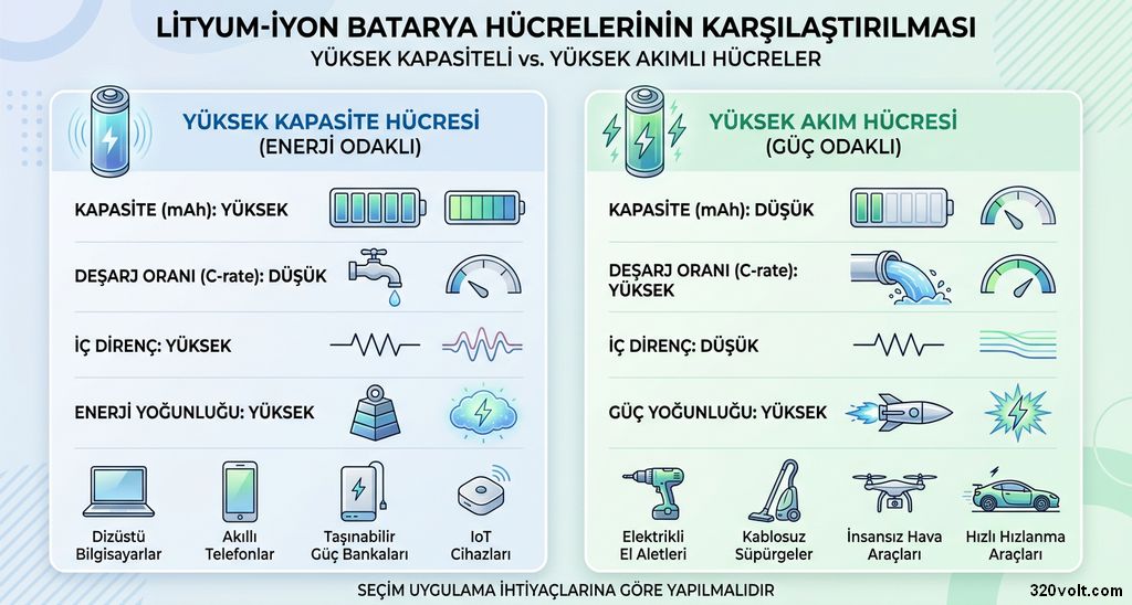

18650 pilde kapasite ve C değeri ne anlama gelir?
18650 pillerde en çok karıştırılan iki ifade kapasite ve C değeridir. Kapasite, pilin ne kadar enerji depolayabildiğini; C değeri ise bu enerjinin ne kadar hızlı verilebildiğini veya kabul edilebildiğini anlatır. Yani yüksek mAh değeri her zaman yüksek akım anlamına gelmez.
Kapasite ve enerji aynı şey midir?
Kapasite çoğunlukla mAh cinsinden ifade edilir. Örneğin 2500 mAh ile 3000 mAh arasında, aynı koşullarda daha uzun çalışma süresi sağlayabilecek bir fark vardır. Ancak gerçek kullanım süresi yalnız kapasiteye bağlı değildir. Yükün çektiği akım, pilin iç direnci, sıcaklık ve yaşlanma durumu sonucu ciddi biçimde etkiler.
Bu nedenle yalnız etiket üzerinde yazan mAh değeriyle karar verilmemelidir. Şüpheli görülen hücrelerde en sağlıklı yaklaşım, bir kapasite ölçer ile gerçek deşarj testi yapmaktır. Bu amaçla 320volt üzerinde paylaşılan pil akü kapasite ölçer içeriği doğrudan devam yazısı olarak değerlendirilebilir.
C değeri nasıl yorumlanır?
C değeri, pilin kapasitesine göre ne kadar akım verebildiğini anlatan pratik bir ifadedir. Örneğin 2500 mAh yani 2.5 Ah kapasiteli bir hücre teorik olarak 1C seviyesinde 2.5 A, 2C seviyesinde 5 A, 4C seviyesinde ise 10 A civarında akım sınıfında düşünülür. Ancak bu yalnız kaba yorum içindir; esas sınır üretici verisiyle belirlenmelidir.
Bu yüzden yüksek kapasiteli bir hücrenin aynı zamanda yüksek akım uygulamalarına uygun olduğu varsayılmamalıdır. El feneri, powerbank ve düşük-orta akım çeken sistemlerde öncelik başka olabilir; şarjlı matkap, güçlü LED veya ani yüklenen cihazlarda ise düşük iç direnç ve uygun akım dayanımı daha kritik hale gelir.
