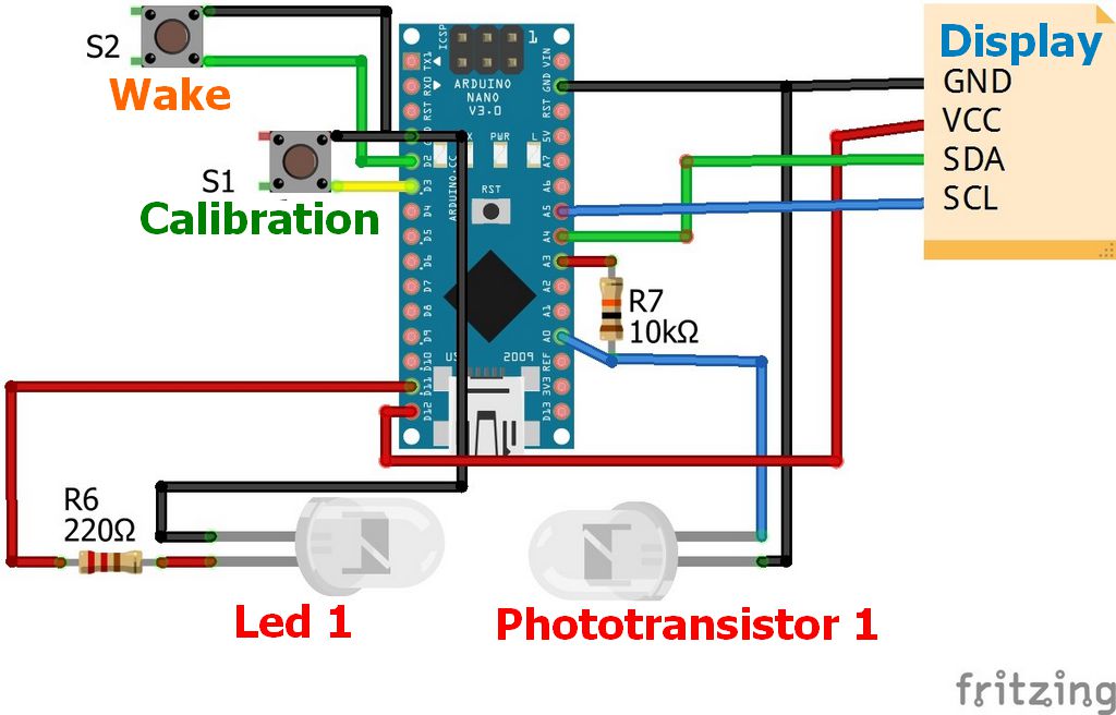

Basit Bağlantı Şeması
İlk şemada projenin temel Arduino bağlantıları görülüyor. Bu versiyonda Arduino Nano, LED, fototransistör, iki buton ve I2C ekran bağlantısı bulunur. Harici pil şarj ve yükseltici modüller bu çizimde gösterilmemiştir.
Arduino Nano para sayan kumbara temel bağlantı şeması
Şemada S1 butonu kalibrasyon için, S2 butonu ise uyandırma için kullanılmıştır. LED tarafında R6 220Ω seri direnç bulunur. Fototransistör tarafında ise R7 10kΩ direnç ile Arduino’nun analog girişine uygun bir seviye oluşturulur.
| Parça | Görevi |
| Arduino Nano | Para algılama, hesaplama ve ekran kontrolü |
| LED | Optik algılama için ışık kaynağı |
| Fototransistör | Paranın ışığı kesmesini algılar |
| S1 butonu | Kalibrasyon işlemi |
| S2 butonu | Uyku modundan uyandırma |
| I2C OLED ekran | Toplam tutar ve durum bilgisi gösterimi |
LED ve Fototransistör ile Para Algılama
Algılama bölümünde bir tarafta LED, diğer tarafta fototransistör bulunur. Normal durumda LED ışığı fototransistöre ulaşır.
Para bu aradan geçtiğinde ışık azalır veya tamamen kesilir. Arduino bu değişimi analog girişten okuyarak geçiş olayını tespit eder.
LED’in seri direnci R6 220Ω olarak verilmiştir. Bu direnç LED akımını sınırlar.
Fototransistör tarafında R7 10kΩ direnç kullanılmıştır. Bu direnç, fototransistörle birlikte analog girişte ölçülebilir bir gerilim değişimi oluşturur.
Burada mekanik yerleşim çok önemlidir. LED ve fototransistör karşılıklı hizalanmazsa para geçmese bile okuma kararsız olabilir.
Ayrıca ortam ışığı da ölçümü etkileyebilir. Bu yüzden sensör bölümü mümkün olduğunca kapalı ve dış ışığa karşı korumalı yapılmalıdır.

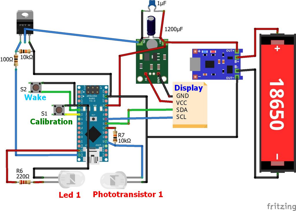

18650 Pil ile Taşınabilir Kullanım
İkinci şemada proje daha taşınabilir hale getirilmiş. Devreye 18650 lityum iyon pil, şarj modülü, yükseltici dönüştürücü ve MOSFET’li güç kontrol bölümü eklenmiş.
18650 pilli Arduino para sayan kumbara bağlantı şeması
Bu yapı sayesinde kumbara USB kabloya bağlı olmadan çalışabilir. 18650 pil, şarj modülü üzerinden şarj edilir. Yükseltici modül ise pil gerilimini Arduino ve ekranın çalışabileceği seviyeye çıkarır.
| Blok | Açıklama |
| 18650 pil | Taşınabilir enerji kaynağı |
| Şarj modülü | Lityum iyon pili şarj etmek için kullanılır |
| Yükseltici modül | Pil gerilimini sistem beslemesine yükseltir |
| MOSFET güç kontrolü | Uyku ve düşük tüketim yapısına yardımcı olur |
| 1200µF kondansatör | Besleme hattındaki ani gerilim düşmelerini azaltır |
| 1µF kondansatör | Ek filtreleme ve kararlılık için kullanılır |
Kullanılacak MOSFET’in düşük kapı geriliminde iyi iletime geçebilen logic-level N kanal tipte seçilmesi gerekir.
Uyku Modu ve S2 Uyandırma Butonu
Projenin önemli özelliklerinden biri düşük güç tüketimi hedefidir. Kumbara sürekli açık kalırsa 18650 pil gereksiz yere hızlı boşalır.
Bu yüzden yazılım, kullanılmadığı zaman Arduino’yu uyku moduna alacak şekilde hazırlanmıştır.
S2 butonu “uyanma” butonudur. Kullanıcı ekrandaki bilgileri görmek veya cihazı tekrar aktif etmek istediğinde bu butona basar.
Arduino Derin uyku modunda oldukça düşük akım tüketir. Bu, pille çalışan kumbara için önemli bir avantajdır.
Yine de pratikte tüketim yalnızca Arduino’nun uyku moduna bağlı değildir.
OLED ekran, yükseltici modül, şarj kartı üzerindeki LED’ler ve kullanılan diğer modüller de pil tüketimini etkiler.
Bu yüzden uzun pil ömrü isteniyorsa modüllerin üzerindeki gereksiz gösterge LED’leri devre dışı bırakılabilir.

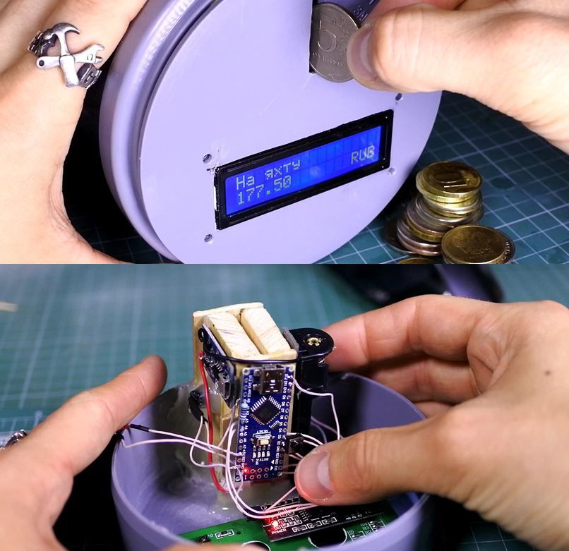

Mekanik Kumbara Gövdesi
Bu projenin başarısı yalnızca devreye bağlı değildir. Para kanalı düzgün yapılmazsa yazılım ne kadar iyi olursa olsun hatalı sayım olabilir.
Para, sensörün önünden tek tek ve kontrollü geçmelidir. İki para aynı anda geçerse veya para kanal içinde takılırsa toplam değer yanlış hesaplanır.
Gövde ahşap, pleksi, 3D baskı veya hazır bir kumbara kutusu kullanılarak yapılabilir.
Sensör bölgesi dış ışığa kapatılmalı, yalnızca para geçişine izin verecek kadar açıklık bırakılmalıdır.
