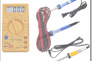

İlk olarak kullanacağımız ana araç gereçler lehim, havya, ölçü aleti, breadboard gerisi ise ihtiyaca isteğe göre gelir keski tornavida vb.
elektronik-baslangic-alet-takim
Başlangıç seviyesi için önerim fazla masraf yapmayın en ucuz malzemeleri kullanın bilirim ilk heves çok masrafa yol açabilir 🙂 yukarıda ki resimde gördüğünüz araçlardan bahsedeyim ölçü aleti piyasada neredeyse her elektronik malzeme satan yerde bulunan ucuz dijital multi metre belli bir markası yok fakat görünümü gördüğünüz gibidir fiyatları 5…6tl arası ben çok uzun süre kullandım
Yaptığınız devreleri test etmeniz için breadboard deneme kartı fiyatı 4….6tl yazı içinde özellikleri ve kullanımı hakkında bilgi var
İlk etapta havya ile pek işiniz olmayacak ama bulunması şart yukarıda ki resimde gördüğünüz 30..40watt standart ucuz havyalar bulunmakta fiyatları 10…15tl arası ya da nalburlarda bulunan tahta havyalar kullanılabilir fakat uzun süre çalıştıklarında uçları lehim tutmuyor bozuluyor bir parça zımpara ile ara sıra uç temizlenip lehim verilmeli fiyatları 2…5tl
Not: Havya ilk kullanımda ucuna lehim verilmeli lehim ile kaplanmalı
Dediğim gibi fazla lehim işi olmayacağı için tüp lehim kullanmak en ideali ucuzu olacaktır fiyatı 3…5tl arası
