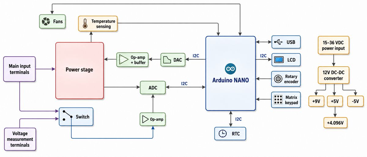

Temel Teknik Özellikler
300W programlanabilir DC elektronik yük blok şeması
| Maksimum güç | 300W |
| Maksimum giriş gerilimi | 150V DC |
| Maksimum giriş akımı | 25A |
| Çalışma modları | CC, CR, CP, darbe modu, akü test modu |
| Güç elemanları | 4 adet IXTH60N20L2 lineer MOSFET |
| Mikrodenetleyici | Arduino Nano, ATmega328P |
| DA dönüştürücü | DAC8571, 16 bit |
| AD dönüştürücü | ADS1115, 16 bit |
| Giriş gerilimi ölçümü | OPA277 diferansiyel yükselteç |
| Kontrol arayüzü | 20×4 LCD, 4×4 membran tuş takımı, rotary enkoder |
| Sıcaklık algılama | 10k NTC termistör |
| Soğutma | Alüminyum soğutucu ve PWM kontrollü fan |
| Kontrol beslemesi | 12-36V DC, en az 15W |

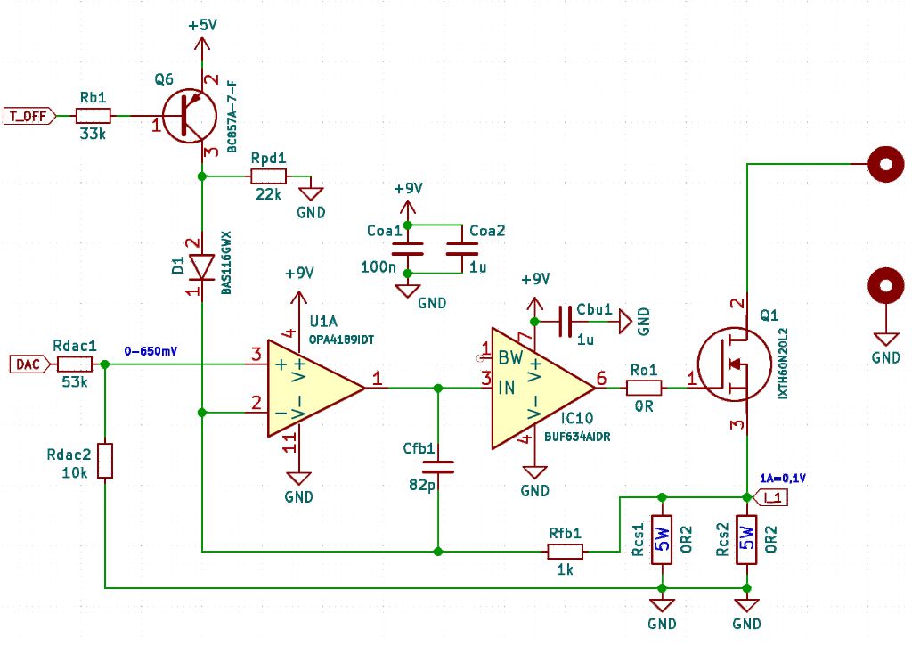

Güç Katı: Lineer MOSFET Yapısı
Programlanabilir DC elektronik yük IXTH60N20L2 MOSFET güç katı şeması
Güç katı dört adet paralel çalışan lineer MOSFET bölümünden oluşur. Her bölümde bir IXTH60N20L2 MOSFET, akım algılama dirençleri, hassas opamp ve gate sürme için buffer bulunur.
Dört bölümün ayrı ayrı kontrol edilmesi, akımın MOSFET’ler arasında daha dengeli paylaşılmasını sağlar.
IXTH60N20L2 seçimi rastgele değildir. Elektronik yüklerde MOSFET çoğu zaman anahtarlama bölgesinde değil lineer bölgede çalışır.
MOSFET üzerinde hem yüksek gerilim hem de yüksek akım aynı anda bulunabilir. Bu durum güvenli çalışma alanı, yani SOA açısından çok kritiktir.
Standart MOSFET’ler yüksek hızlı anahtarlama için uygun olabilir; fakat lineer modda uzun süre güç harcamaya uygun olmayabilir.
Bu nedenle lineer uygulamalara daha uygun, FBSOA karakteristiği güçlü MOSFET kullanmak gerekir. Aksi durumda MOSFET veri sayfasındaki anlık yüksek akım değerleri yanıltıcı olur.
Elektrotermal Kararsızlık Neden Önemli?
Lineer çalışan MOSFET’te çipin bir bölgesi diğerinden biraz daha fazla ısınırsa o bölgede akım yoğunluğu artabilir.
Akım artışı daha fazla ısı üretir, ısı artışı da aynı bölgeyi daha fazla zorlar. Bu pozitif geri besleme sıcak nokta oluşumuna ve MOSFET’in bozulmasına kadar gider.
Bu nedenle yüksek güçlü elektronik yüklerde tek büyük MOSFET kullanmak yerine birkaç MOSFET’i ayrı akım kontrol döngüleriyle çalıştırmak daha güvenlidir.
Projede toplam 300W güç dört MOSFET arasında paylaştırılmıştır. Teorik olarak her MOSFET yaklaşık 75W ısıyı üstlenir.
Akım Algılama Dirençleri
Her MOSFET kolunda akım ölçümü için iki adet 200 miliohm direnç paralel kullanılmıştır. Paralel bağlantı sonucunda algılama direnci 100 miliohm olur.
Bir MOSFET kolundan 6.25A geçtiğinde bu direnç üzerinde yaklaşık 625mV oluşur.
Bu gerilim, opampın referans aldığı kontrol sinyaliyle karşılaştırılır. MOSFET gate gerilimi artırılıp azaltılarak direnç üzerindeki gerilim istenen değerde tutulur. Böylece akım da sabitlenmiş olur.
Algılama dirençleri üzerinde ısı oluşur. 6.25A ve 0.1 ohm için yaklaşık 3.9W kayıp meydana gelir.
Bu nedenle küçük güçte direnç kullanmak hatalı ölçüme ve direnç arızasına yol açar. Projede iki adet 5W SMD direnç kullanılması bu açıdan doğru bir tercihtir.
Opamp ve Gate Sürme Yapısı
Her MOSFET kolunda hassas kontrol için OPA4189 opamp kullanılmıştır. Düşük offset ve düşük sıcaklık drift değeri, akım ölçüm hatasını azaltır.
Opamp çıkışı doğrudan MOSFET gate kapasitesini sürmek yerine BUF634A buffer üzerinden MOSFET gate hattına gider.
MOSFET gate’i kapasitif bir yük gibi davranır. Hızlı akım geçişlerinde gate kapasitesinin hızlı şarj/deşarj edilmesi gerekir.
Buffer kullanılmazsa opamp hem kararlılık hem de hız açısından zorlanır. BUF634A burada akım sürme kapasitesini artırarak opampın işini kolaylaştırır.
DAC8571 çıkışındaki 4.096V referanslı kontrol sinyali direnç bölücüden geçirilerek opamp girişine uygulanır.
16 bit çözünürlükte en küçük DAC adımı yaklaşık 62.5uV seviyesindedir. Bu yüksek çözünürlük, özellikle düşük akım ayarlarında ince kontrol avantajı sağlar.
Geri Besleme Kararlılığı
Elektronik yüklerde en hassas konulardan biri kararlı geri besleme döngüsüdür. MOSFET gate kapasitesi, opamp bant genişliği, shunt direnci, kablo indüktansı ve bağlı güç kaynağının kendi regülasyon döngüsü birlikte karmaşık bir sistem oluşturur.
Projede ilk testlerde 82pF kompanzasyon kondansatörü kullanıldığında 7A üzerindeki akımlarda sistemin kararsız davrandığı görülmüştür.
330pF ile kararlılık artmış fakat 24.5A skok yüklemede akım tepe değeri 35.7A seviyesine kadar çıkmıştır. Deneysel testler sonucunda 1nF kompanzasyon kondansatörü daha dengeli sonuç vermiştir.
Bu sonuç, elektronik yük tasarımında yalnızca simülasyona güvenilmemesi gerektiğini gösterir. Özellikle yüksek akım ve kısa süreli geçişlerde gerçek kablo, kaynak, prob ve PCB parazitleri devreye girer.

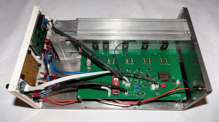

Soğutma Tasarımı
300W programlanabilir DC elektronik yük soğutucu ve fan yerleşimi
300W elektronik yükte çekilen enerjinin neredeyse tamamı ısıya dönüşür. Bu nedenle soğutma, devrenin yardımcı kısmı değil ana tasarım konusudur.
Projede kullanılan alüminyum soğutucu yaklaşık 260mm x 90mm x 52mm ölçülerindedir. Üzerine aktif hava akışı sağlamak için PWM kontrollü fan eklenmiştir.
MOSFET’ler TO-247 kılıfta kullanılmıştır. Termal hesaplarda junction-case, case-izolasyon ve izolasyon-soğutucu termal dirençleri dikkate alınmıştır.
Maksimum yarı iletken sıcaklığı güvenli tarafta kalmak için 120°C kabul edilmiş, soğutucu güvenlik eşiği daha düşük tutulmuştur.
Fan 36°C civarında düşük hızda devreye girer. 45°C civarında yüksek hıza ulaşır.
Testlerde 150W yükte soğutucu sıcaklığı yaklaşık 42-43°C aralığında, 300W yükte ise yaklaşık 53-54°C aralığında dengelenmiştir.
Bu değerler mekanik kutu ve fan hava akışının iş gördüğünü gösterir.

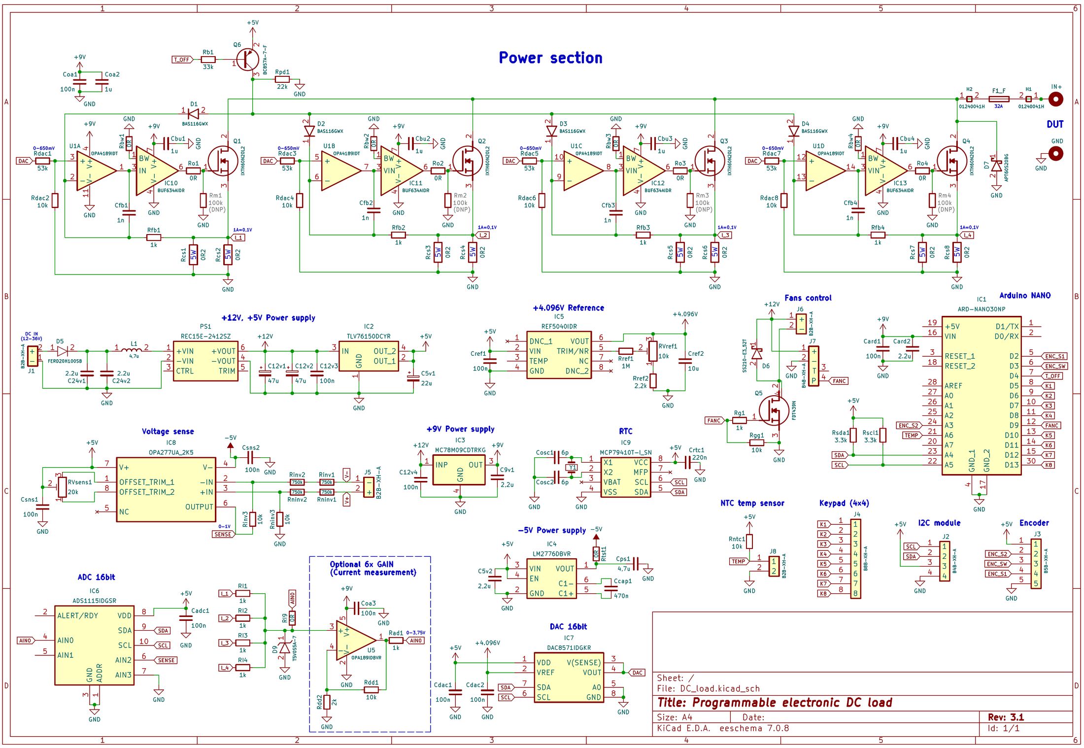

Besleme Katları
Kontrol elektroniği için 12-36V DC girişten farklı gerilimler üretilmiştir. Cihaz içinde +12V, +9V, +5V, -5V ve 4.096V referans hattı bulunur.
Fanlar ve bazı yardımcı devreler +12V hattından, dijital ve analog bloklar ise daha temiz regüle hatlardan beslenir.
+12V hattı kompakt DC-DC dönüştürücüyle elde edilir. Fanların ani akım çekmesi nedeniyle analog ve dijital hassas bölümlerin doğrudan aynı hatta bağlanmaması doğru bir yaklaşımdır.
+9V ve +5V için lineer regülatörler kullanılmıştır. Girişte ters polarite koruması için düşük ileri gerilimli diyot tercih edilmiştir.
-5V hattı OPA277 ile yapılan giriş gerilimi ölçüm devresinde kullanılır. Böylece opamp sıfır volt civarında daha rahat çalışabilir.
4.096V referans ise DAC kontrol çözünürlüğü için kritik öneme sahiptir.
DC-DC dönüştürücü ve laboratuvar kaynaklarıyla ilgilenenler için DC-DC dönüştürücü nedir ve 0-30V 10A laboratuvar güç kaynağı yazıları bu projeyle bağlantılı okunabilir.
Gerilim ve Akım Ölçümü
Giriş gerilimi 150V seviyesine kadar çıkabildiği için doğrudan ADC’ye verilmez. OPA277 diferansiyel yükselteç ve direnç bölücüyle 150V giriş yaklaşık 1V seviyesine ölçeklenir.
Ölçüm için ana giriş terminalleri veya ayrı sense uçları seçilebilir. Ayrı sense uçları, yüksek akımda kablo üzerindeki gerilim düşümünü telafi etmek için kullanışlıdır.
Akım ölçümü shunt dirençler üzerinden yapılır. Dört MOSFET kolundan gelen algılama bilgisi ADS1115 ADC ile dijitale çevrilir.
Güç değeri ise ölçülen gerilim ve akım üzerinden yazılımda hesaplanır. Bu yüzden güç ölçüm hatası, gerilim ve akım ölçüm hatalarının birleşiminden oluşur.

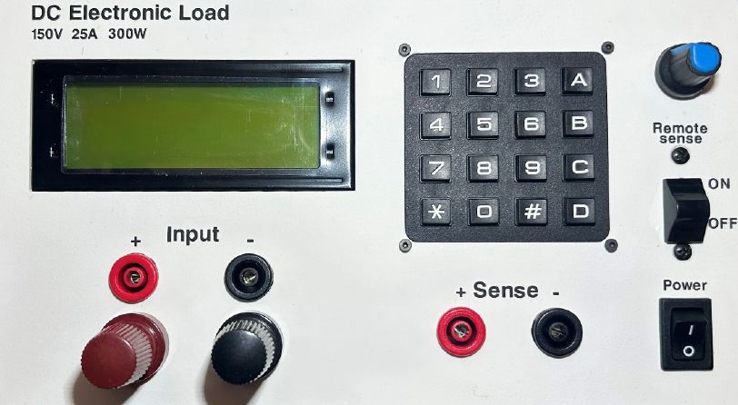

Mikrodenetleyici ve Kullanıcı Arayüzü
Kontrol tarafında Arduino Nano ATmega328P kullanılmıştır. Bu kart, I2C üzerinden DAC, ADC, RTC ve LCD modülüyle haberleşir.
Kullanıcı ayarları 20×4 LCD ekranda görülür; 4×4 tuş takımı ve rotary encoder ile akım, direnç, güç, süre ve mod seçimleri yapılır.
LCD için PCF8574 tabanlı I2C modül kullanılmıştır. Bu sayede LCD’nin paralel bağlantı için ihtiyaç duyduğu pin sayısı azalır.
Tuş takımı 4 satır ve 4 sütun yapısındadır. Rotary encoder ise menüde hızlı gezinme ve hassas değer ayarı için kullanılır.

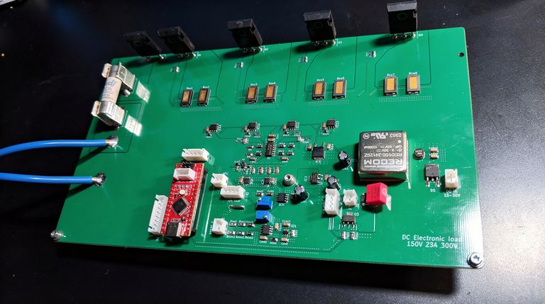

PCB ve Mekanik Yapı
Programlanabilir DC elektronik yük çift katmanlı PCB ve MOSFET yerleşimi
PCB, 250mm x 145mm ölçülerinde iki katmanlı olarak hazırlanmıştır. Bakır kalınlığı 35um, maske yeşil, yazı baskısı beyazdır.
Güç yollarında geniş bakır alanlar kullanılmıştır. 25A gibi yüksek akımlarda dar yollar ısınır, gerilim düşümü oluşturur ve ölçüm hatasına sebep olur.
MOSFET source hatları, shunt dirençlere mümkün olduğunca kısa ve düşük dirençli bağlanmalıdır. Geri besleme ve ölçüm hatları güç yollarından uzak tutulmalıdır.
DAC, ADC ve opamp çevresinde temiz analog topraklama önemlidir.
Kutu yapısı iki sac parça ve plastik ön panelden oluşur.
Ön panelde LCD, tuş takımı, rotary encoder, ana giriş terminalleri, sense terminalleri ve güç anahtarı yer alır.
İç kablolamada giriş terminallerinden karta giden hatlar için 4mm² kesitli kablo kullanılmıştır.
