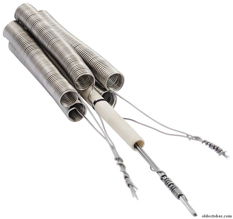

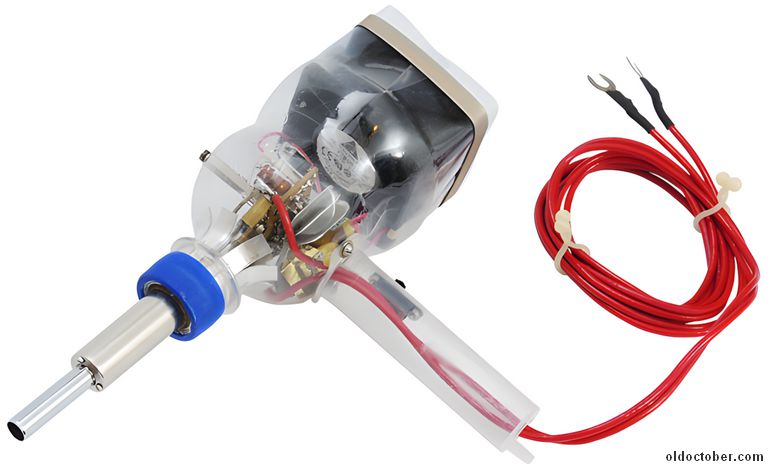

Her şeyiyile tam bir DIY olmuş basit kullanışlı sıcak hava tabancası yapımında sadece 12v fan kontrolü için basit bir devre kullanılmış ısıtıcı rezistans için bir kontrol yok direkt yüksek ısıtma yapıyor. Rezistans için 0.4mm nikrom tel kullanılıyor.
4mm matkap ucu üzerinden yaklaşık 70 tur sarım yapılarak 5 spiral paralel bağlanmış. Uç kısmı için kısa bir metal boru devamında ise 18650 li ion pil kasası kullanılmış. Sıcak Hava Tabancası gövdesi ve fan montajı için pet şişe kullanılmış
El yapımı sıcak hava lehimleme tabancası, SMD sökme, lehim yumuşatma ve küçük atölye işleri için hazırlanmış fanlı bir ısıtıcı düzeneğidir.
Bu tasarımda 24V civarında çalışan yaklaşık 300W gücünde nichrome ısıtıcı, ayrı korunan fan beslemesi ve ısıya dayanıklı mekanik gövde yapısı öne çıkar.

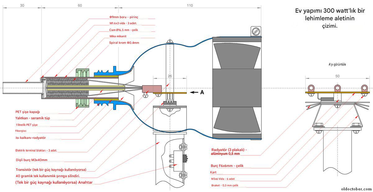

Bu sıcak hava tabancası üç ana bölümden oluşur: ısıtıcı eleman, fanlı hava kanalı ve fanı koruyan besleme katı.
Isıtıcı kısmı 24V beslemede yaklaşık 300W güç çekecek şekilde hesaplanır. Fan, aynı güç kaynağından beslense bile sabit ve güvenli bir gerilim aralığında tutulmalıdır.
2 el yapimi sicak hava tabancasi montaj cizimi
El yapımı sıcak hava tabancası montaj çizimi
Hava akışı fan tarafından sağlanır, ısıtıcı spiraller üzerinden geçerken ısınır ve uç kısımdan dar bir jet halinde çıkar.
Fan yavaşlarsa sıcaklık yükselir; fan durursa ısıtıcı gövdesi çok kısa sürede aşırı ısınabilir. Bu nedenle fanın çalışması, ısıtıcı gücünden bağımsız olarak korunmalıdır.
BölümGöreviDikkat edilmesi gereken nokta
Isıtıcı spiralElektrik enerjisini ısıya çevirirTel direnci ve hava akışı doğru seçilmezse aşırı kızarır
Seramik izolatörSpiral uçlarını ve merkezi bağlantıları yalıtırYüksek sıcaklıkta bozulmayan malzeme kullanılmalıdır
FanIsıtıcı üzerinden sürekli hava geçirirFan durduğunda ısıtıcı kapatılmalıdır
Fan besleme katıFan gerilimini sınırlı aralıkta tutarSigorta ve aşırı gerilim koruması ihmal edilmemelidir
Gövde ve ısı kalkanıSıcak bölgeyi kullanıcıdan ve plastik gövdeden ayırırMetal, cam elyafı ve mika gibi ısıya dayanıklı malzemeler gerekir
24V 300W Isıtıcı Hesabı
Isıtıcı gücü arttıkça devreden geçen akım da büyür. 24V beslemede 300W ısıtıcı yaklaşık 12,5A akım çeker.
Bu akım seviyesi ince kablo, zayıf klemens veya küçük güç kaynağı için uygun değildir.
Temel direnç hesabı şöyledir:
R = U² / P
24V ve 300W için:
R = 24² / 300 = 1,92Ω
Yani ısıtıcı grubunun toplam direnci yaklaşık 1,9Ω olmalıdır.
Tasarımda tek kalın spiral yerine beş ayrı spiral paralel bağlanırsa her spiralin direnci yaklaşık beş kat büyük seçilir:
1,92Ω x 5 = 9,6Ω
Bu durumda her spiral yaklaşık 60W güç taşır. Yük beş ayrı kola bölündüğü için ısı dağılımı daha dengeli olur.
Tek spiral kullanılsaydı tel üzerinde lokal kızarma, mekanik sarkma ve kısa devre riski daha yüksek olurdu.
ParametreDeğerAçıklama
Besleme gerilimi24VIsıtıcı için hesaplanan çalışma gerilimi
Toplam güçYaklaşık 300WSMD sökme için güçlü sıcak hava sağlar
Toplam dirençYaklaşık 1,92Ω24V altında 300W için gerekli direnç
Toplam akımYaklaşık 12,5AGüç kaynağı ve kablo seçimini belirler
Paralel spiral sayısı5Isıyı dağıtmak ve tel yükünü azaltmak için
Her spiral direnciYaklaşık 9,6ΩBeş paralel kol için hedef direnç
Nichrome telin gerçek direnci tel çapına ve alaşımına göre değişir.
0,4mm çaplı tel kullanıldığında her spiral için yaklaşık 1,1 metre civarında tel gerekebilir; kesin uzunluk multimetre ile ölçülerek belirlenmelidir.
Tel sarılmadan önce parça parça kesmek yerine önce direnç ölçümü yapmak daha güvenlidir.
Spiral Sarımında Neden Birden Fazla Kol Kullanılır?
Paralel spiral yapısı yalnızca toplam direnci tutturmak için kullanılmaz.
Isıtıcı gövdesi içinde daha geniş yüzeye yayılan beş spiral, hava akışını daha eşit ısıtır.
Tek noktada aşırı kızarma azalır, seramik izolatör üzerindeki mekanik yük düşer ve spiral uçlarının klemense bağlanması kolaylaşır.
3 sicak hava tabancasi nichrome isitici spirali
Sıcak hava tabancası nichrome ısıtıcı spirali
Spiraller birbirine, metal gövdeye veya merkezi bağlantı noktasına temas etmemelidir.
Tel kızardığında genleşir ve sarkabilir. İlk montajda yeterli görünen mesafe, ısıtma sonrası azalabilir.
Bu yüzden spiraller soğukken de sıcak çalışmada da mekanik olarak güvenli aralıkta durmalıdır.
