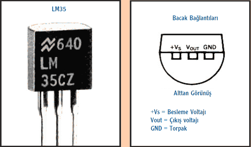

LM35 Serisi Sıcaklık Ölçen Sensör Hakkında
lm35-bacak-baglantilari
LM35 serisi sensörler, çıkış voltajı sıcaklıkla (santigrat) lineer olarak orantılıdır (LM34’ün çıkış voltajı Kelvin derecesine göre değişir). Ölçüm aralığı -55 ten 150 °C kadar değişir. Lineerlik katsayısı + 10.0 mV/ °C ‘dır, yani her 1 derece santigrat artışında çıkış voltajı 10mV artar. Oda sıcaklığında 0.5 °C ye karşılık verebilecek hassaslığı vardır ve 4 ile 30
volt arası çalışabilir. LM35 in modeline göre ölçüm aralığıda değişir. Bu aralıklar aşağıda verilmiştir.
  • LM35, LM35A –55°C den +150°C ye kadar
  • LM35C, LM35CA –40°C den +110°C ye kadar
  • LM35D 0°C den +100°C ye kadar
ölçüm yapabilir.
İstenilen sıcaklığın voltaj değeri istenilen derece (°C) x 10 (mV / °C) = çıkış voltajı (mV) bağlantısı kullanılarak bulunur.
