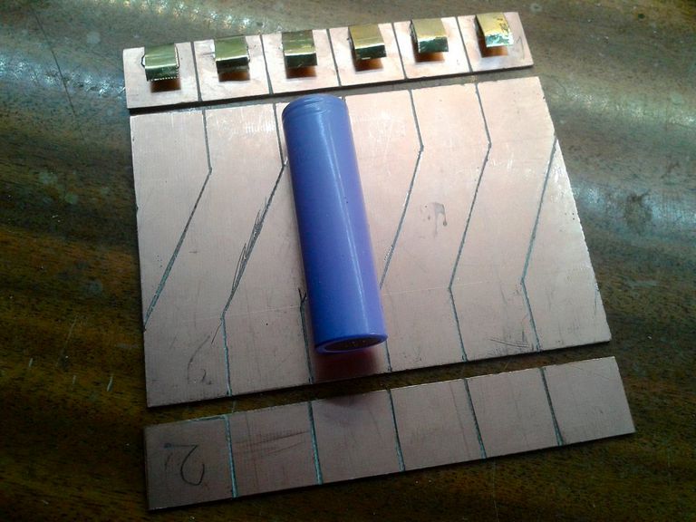

2 18650 pil sepeti icin kesilmis bakirli pertinaks parcalari

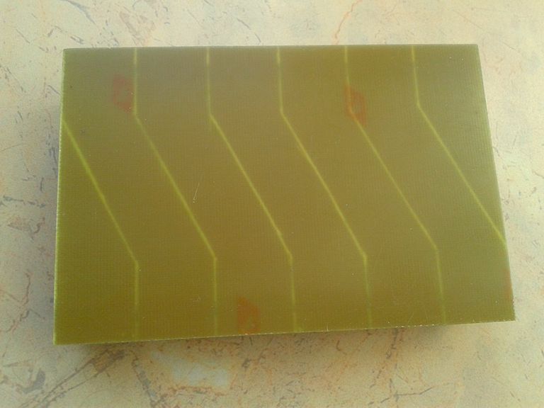

Ana gövde için 1,5 mm kalınlıkta tek taraflı bakırlı pertinaks kullanmak daha uygundur.
1 mm kalınlık mekanik olarak kullanılabilir, fakat altı hücre takıldığında plaka esneyebilir.
Bu esneme kontak basıncını düşürürse bazı hücrelerde temas direnci artar.
Temas direnci yükseldiğinde özellikle şarj veya deşarj akımı altında ısınma görülebilir.

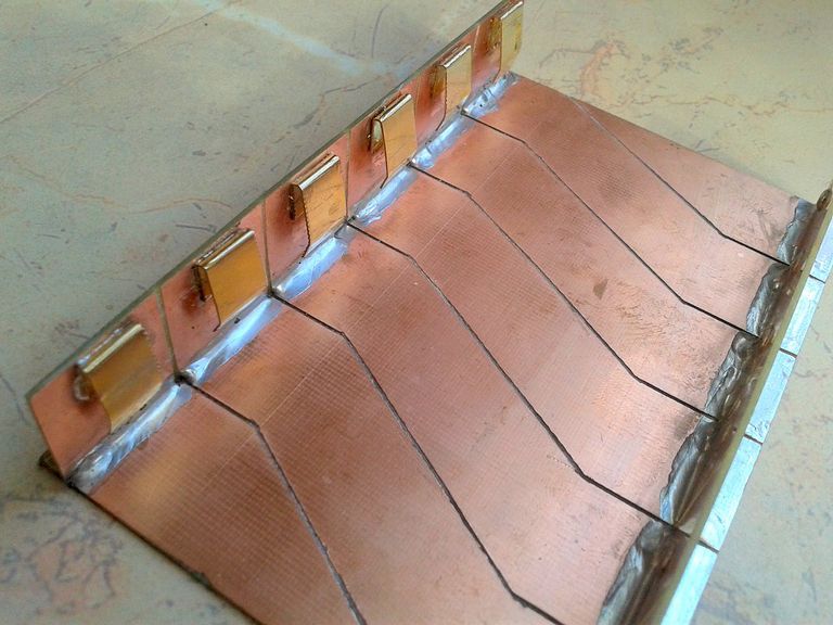

Her 18650 hücre yaklaşık 18 mm çapındadır. 120 mm genişliğinde bir plakada altı hücre için her kanal yaklaşık 20 mm genişlikte hazırlanabilir.
Bu genişlik hem hücre aralığı hem de bakır yol kesiti açısından pratik bir ölçüdür.

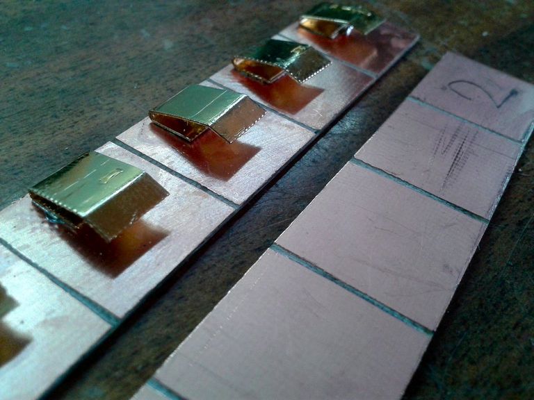

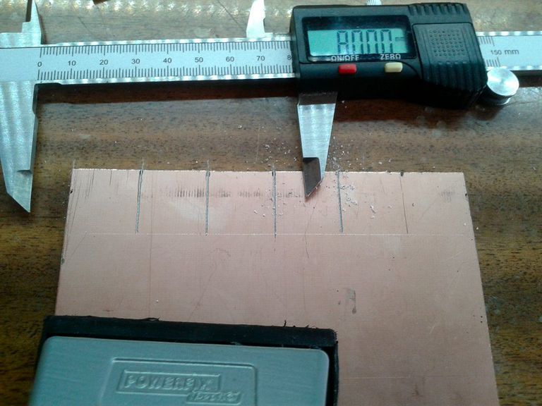

3 18650 pil sepeti icin esnek metal kontaklarin hazirlanmasi
Bakır yollar sivri uçlu kumpas, kazıyıcı, ince kesici disk, CNC veya klasik PCB aşındırma yöntemiyle ayrılabilir. Önemli olan yollar arasında bakır köprü kalmamasıdır. Çok dar çizilmiş veya çapaklı bırakılmış bir kanal, özellikle korumasız Li-ion hücrelerde kısa devreye neden olabilir.
Kesim el testeresiyle yapılacaksa malzeme kaybı hesaba katılmalıdır. Testere yaklaşık 1 mm malzeme kaldırıyorsa başlangıç ölçüsünü biraz daha geniş almak gerekir.
Bakır yollar açıldıktan sonra her kanalın komşu kanallardan yalıtıldığını multimetrenin süreklilik kademesiyle kontrol etmek iyi bir alışkanlıktır.
Ölçüm sırasında yapılabilecek hatalar için multimetre nasıl doğru kullanılır rehberi faydalı olur.

Eksi kutup için esnek kontak
Eksi kutuplarda yaylı veya esnek metal şeritli temas kullanılır. Esnek sacdan 8-10 mm genişlikte ve 25-30 mm uzunlukta parçalar kesilebilir.
Bu parçalar hafif bombe verecek şekilde bükülür ve hücrenin eksi kutbuna orta noktadan baskı yapacak biçimde lehimlenir.
3 b 18650 pil sepeti icin esnek metal kontaklarin hazirlanmasi
Kontak şeridi hücrenin dış kılıfına takılmamalıdır. Li-ion hücrelerde dış kılıfın yırtılması sadece görüntü kusuru değildir; metal gövdeyle istenmeyen temas oluşursa kısa devre riski doğabilir. Bu yüzden kontak ucu keskin bırakılmamalı, hücre takılıp çıkarılırken rahat hareket etmelidir.

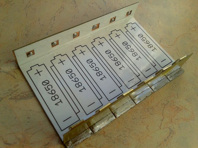

Artı kutup temas noktası
Artı kutup tarafında lehimle hafif yükseltilmiş temas noktaları kullanılabilir.
Daha düzgün bir temas istenirse küçük bakır veya pirinç plaka lehimlemek daha iyi sonuç verir.
Buradaki amaç, hücrenin artı kutbuna küçük ama sağlam bir temas yüzeyi sağlamaktır.
Lehimleme sırasında pertinaks fazla ısıtılmamalıdır. Uzun süre yüksek sıcaklık uygulanırsa bakır folyo yüzeyden ayrılabilir.
Bu durumda bağlantı elektriksel olarak çalışıyor görünse bile mekanik dayanım zayıflar.

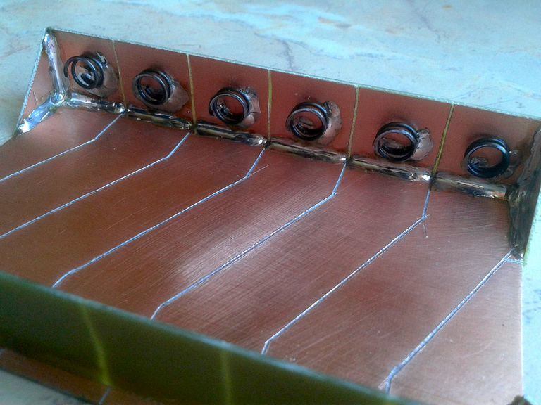

Yan Plakaların Lehimlenmesi

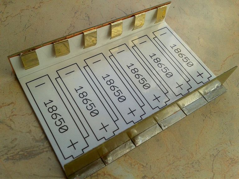

Pil paketin yan parçaları ana gövdeye 90 derece açıyla lehimlenir. Yan parçalar hücrelerin hizalanmasını sağlar ve bağlantı uçlarına mekanik destek verir.
Arka tarafta yaklaşık 4 mm kadar plaka payı bırakmak, daha sonra krokodil veya geçici bağlantı klipsi takmayı kolaylaştırır.
4 18650 pil sepeti yan plakalarinin ana govdeye lehimlenmesi
Yan plaka önce birkaç noktadan tutturulur. Açısı doğruysa lehim hattı boyunca sabitlenir. Lehim taşırılırsa yan yana bakır yollar arasında köprü oluşabilir.
Bu yüzden işlemden sonra tekrar süreklilik testi yapılmalıdır. Hücreler yerine takıldığında sıkı durmalı, fakat çıkarmak için aşırı kuvvet gerektirmemelidir.
Alt Yüzey ve Bağlantı Kontrolü
Pil Sepetin alt yüzeyi, seri bağlantı yollarının ve lehimli birleşimlerin açıkça görülebildiği bölümdür.
Bu kısımda lehim köprüsü, çapak, kopuk bakır yolu veya zayıf lehim kalmamalıdır.
5 18650 pil sepetinin alt baglanti yuzeyi
Alt yüzey kontrolünde yalnızca görsel inceleme yeterli değildir. Her hücre yuvasının doğru seri sırada ilerlediği, ana artı ve ana eksi uçların doğru yerde olduğu multimetreyle doğrulanmalıdır.
Balans hattı alınacaksa her hücre birleşim noktası ayrı ayrı işaretlenmelidir.

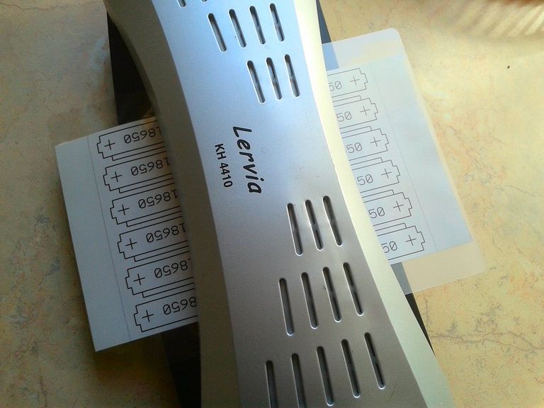

Bu yüzden pil sepetin üst kısmına kutup işaretleri bulunan lamine bir kaplama uygulanması faydalıdır.
Kaplama hem bakırı korur hem de hücrelerin ters takılmasını önlemeye yardım eder.

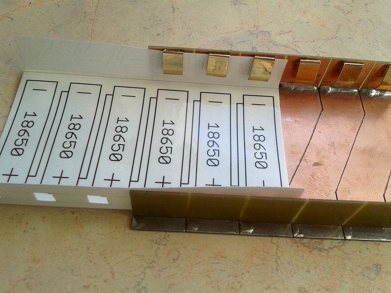

6 18650 pil sepeti icin kutup isaretli lamine ust kaplama
Kutup yönleri büyük ve okunaklı olmalıdır. Seri bağlı hücrelerde bir hücrenin ters takılması şarj cihazının hataya düşmesine, hücrenin ters zorlanmasına veya bağlantı düzeninin tamamen bozulmasına neden olabilir.
Balans uçları da karışmayacak şekilde adlandırılmalıdır.

Lamine kaplama paket üzerine ölçülerek kesilir ve katlanır.
Yardımcı çizgiler yalnızca referans olarak düşünülmelidir; son katlama, bitmiş paket üzerinde denenerek yapılmalıdır.
Eksi kutup tarafı kontakların arkasına oturmalı, artı kutup tarafında ise çıkıntılı temas noktaları için pencere bırakılmalıdır.
7 18650 pil sepeti ust kaplamasinin kesilip katlanmasi
Çift taraflı bant ile sabitleme pratik bir yöntemdir. Kaplama hücrelerin oturmasını engellememeli ve kontakların hareketini kısıtlamamalıdır.
Çok kalın veya sert bir kaplama kullanılırsa hücreler temas noktalarına tam basmayabilir.

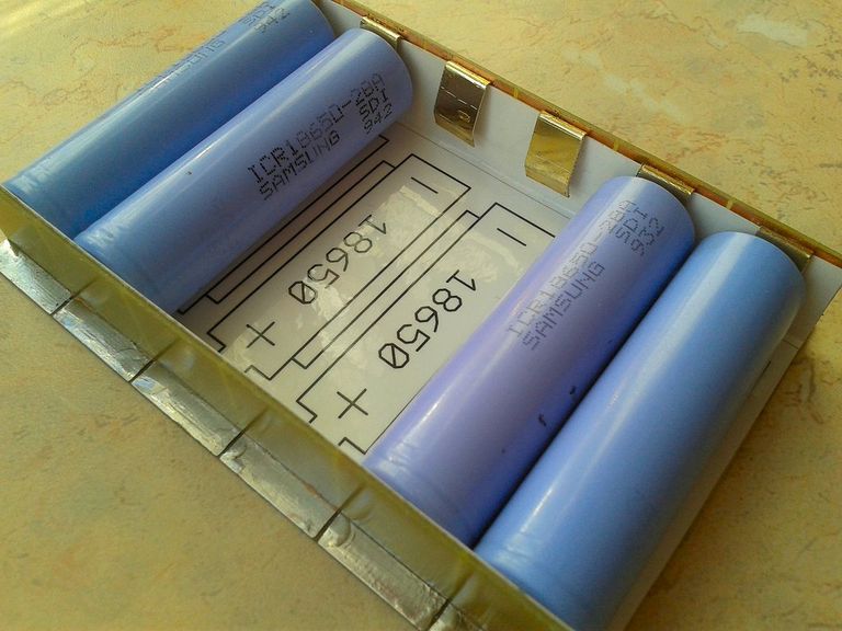

Hücrelerin Yerleştirilmesi
Hücreler yerleştirilirken artı ve eksi yönleri her yuva için ayrı kontrol edilmelidir.
Aynı doluluk seviyesine yakın, sağlam ve bilinen hücrelerle deneme yapmak daha güvenlidir.
Rastgele sökülmüş laptop hücrelerini doğrudan seri şarja almak doğru değildir; önce her hücrenin açık devre gerilimi, kapasitesi ve mümkünse iç direnci kontrol edilmelidir.
8 18650 pil sepetine hucrelerin dogru yonde yerlestirilmesi
8b 18650 pil sepetine hucrelerin dogru yonde yerlestirilmesi
Hücrelerin hepsi aynı yönde gibi görünse de seri bağlantıda kutup dizilimi bakır yolların yapısına göre değişebilir.
Bu nedenle kaplama üzerindeki işaretler ile gerçek bakır bağlantıların aynı olduğundan emin olunmalıdır.
İlk kullanımda düşük akım seçilmeli ve temas noktalarının ısınıp ısınmadığı takip edilmelidir.

Yaylı Kontaklı Güncellenmiş Sürüm
Metal şerit kontak yerine yay kullanmak temas güvenilirliğini artırabilir. Yaylar hücre boyundaki küçük farkları daha iyi telafi eder ve hücrenin kutbuna sürekli baskı uygular.
Ancak yay kuvveti arttıkça sepet köşelerine binen mekanik yük de artar. Bu yüzden yaylı versiyonda köşe güçlendirmesi yapmak gerekir.
9 yayli kontakli ve koseleri guclendirilmis 18650 pil paketi
Yaylar daha büyük bir yaydan kesilerek hazırlanabilir. Kesilen uçların düzleştirilmesi önemlidir; sivri veya çapaklı uç hücre kılıfına zarar verebilir.
Yayın hücreye temas eden yüzeyi mümkün olduğunca düz olmalıdır. Köşe takviyeleri, yayların oluşturduğu yüksek baskının lehimli yan parçaları zorlamasını azaltır.
