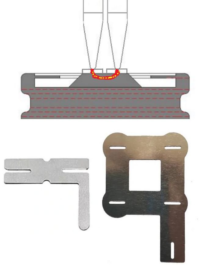

1 Pil Puntalama İçin Nikel Şerit Yerleşimi ve Elektrot Baskı Ayarları
Pil puntalamanın en kritik noktası, nikel şeridin ve elektrotların pile doğru şekil ve baskı temas etmesidir.
Az baskı uygularsanız: Akım düzgün akmaz (yeşil çizgiyle gösterilen yol). Nikel şerit yanar veya aşırı ısınır, pile kaynamaz.
Fazla baskı uygularsanız: Nikel şerit veya pil yüzeyinde çukur oluşur. Puntalama başarısız olur. Dikkat pil delinebilir
Pil puntalama icin nikel serit yerlesimi ve elektrot baski ayarlari nickel strip placement and electrode pressure settings for battery tacking
Pil puntalama nikel serit pil yuzeyinde cukur olusur puntalama basarisiz olur battery tacking nickel strip creates battery surface fails

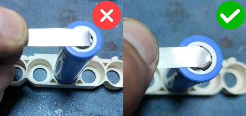

Bu yüzden nikel şeridinin pile iyi temas ettiğinden emin olmanız ve elektrotlarınıza sıkı bir baskı uygulamanız çok önemlidir o zaman akım aşağıda ki şekilde olduğu gibi akacaktır. Ne az nede çok baskı uygulamayın. Sadece tam oturduğuna, temas ettiğine emin olun.
Doğru baskı: 300-500 gram arasında olmalıdır. Tabiki kullanılan puntalama aletine, nikel şerit kalınlığına göre az çok fark edebilir.
Pil puntalama nikel seridinin pile iyi temas etmesi elektrotlar battery spot welding ensures nickel strip makes good contact with the battery electrodes

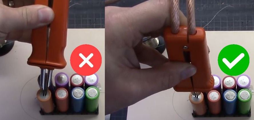

2 Elektrot Açısı ve Yerleşimi
Ben pil punta kablosu yapımı paylaşımında bahsettiğim punta kablosunu kullanıyorum Bitişik kalem tip punta elektrotları kullanıyorsanız kesinlikle yatay veya açılı yerleştirmeyin. 90 derece dik konumda tutulmalıdır. Yatay yerleştirirseniz, ısı yan tarafa kayar ve düzensiz bir punta kaynak noktası oluşur.
İşin doğrusu bu ama elektrotları yatay yerleştirip puntalama yapıldığında uygulanan basınç ve temas iyi ise nikel pile iyi tutunabilir bir süre sonra Elektrotlarınızı uçlarıda bu yerleşime göre şekil alınca fazla sorun çıkatmayacak yinede önerilen dik yerleşim…
Not: Ayrı tip kablolu kalem elektrotlar kullanıyorsanız hafif yatay kullanılabiliyor.

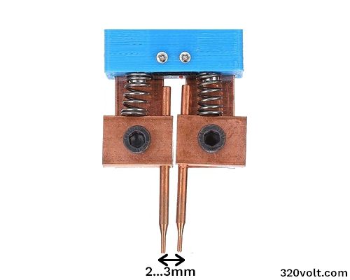

3. Elektrotlar Arası Mesafe
Diğer önemli bir detay Elektrotların arasında ki mesafe en azından bir buçuk iki milimetre genişliğinde olmasını tavsiye ediliyor bence 3mm de uygun çok daha az olan aralık daha dar malzemenin tek yönde puntalanması için öneriliyor.
Elektrotlar arasındaki mesafe çok kısaysa akım en kısa yolu izleyecektir çok uzakta da tutamazsınız çünkü o zaman pil kasası ve nikel şerit direnci ile akım kaybedersiniz puntalama sorunlu olur
Önerilen mesafe: 1,5 – 3 mm
Çok yakın mesafe: Akım en kısa yolu izler, pil düzgün puntalamaz.
Çok uzak mesafe: Akım direnç ile harcanır, zayıf punta kaynak yapar.

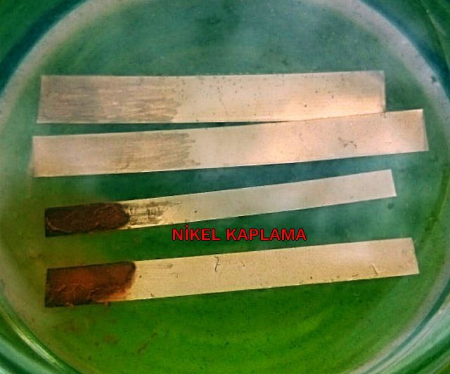

4. Sahte Nikel Şerit
Fake nickel strip plated nickel strip how to differentiate pure nickel from nickel plated steel
Resimde üstteki şeritler saf nikel, alttakiler ise nikel kaplı çeliktir. Korozyon açıkça görülmektedir.
Pil puntası için kullanılan en yaygın birleştirme malzemesi nikel şiritler. Maliyetine göre direnci düşük iletimi iyi. Fakat nikel kaplama yaparak farklı malzemeleri satanlar var buna dikkat edin kaplama nikel kullanmayın.
Nikel ve nikel kaplı çelik arasında gözle fark bulmak son derece zor olduğundan, kontrol etmek için yapılabilecek kolay bir ev yapımı test vardır.
Bir nikel şerit örneği alın ve zımpara veya dremel ile hafifce kazıyın ve 12 ila 24 saat boyunca tuzlu suya koyun. Kaplama nikel, sahte olanlarda gözle görülür şekilde korozyon olacaktır
Saf nikel ve nikel kaplamalı çelik korozyon testi video

Ayrıca kesik, boşluk olan nikel şerit kullanmanız puntalama işini kolaylaştırır piyasada pil sayısına göre “şekilli nikel şerit” diye satılıyor. Şuan elimdeki tellere dremel ile keserek ayırma yapıyorum rulo bitti zaman bu tip nikel şeritleri kullanacağım.
Spot weld current battery lion 18650 nickel strip gap slit

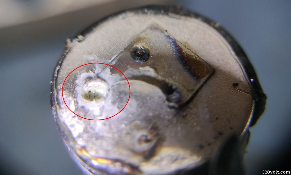

Tecrübelerime göre diğer sorunlardan bahsedeyim. Öncelikle elektrotlardan biri düzgün yerleşmez, biri iyi temas etmez ise büyük kıvılcım, ark yapıyor ve nikel şeridi deliyor daha kötüsü pilin negatif kutubunda bu olay olursa pilide delebiliyor bunu elektrotları sabit olan kablo uzatması olmayan pil punta makinesinde yaşadım. Arduino nokta kaynak makinesi yazısında ki gibi gelişmiş punta cihazı kullanıyorsanız sorun yaşama ihtimali daha az oluyor. Gerçi eski usül mikro dalga trafosu veya benzer trofolar ve punta zamanlayıcı devresi kullanılarak yapılan cihazlada iyi sonuç veriyor ama baya pratik yapmak gerekli
Kablolu olanlarda bu risk daha az. Resimde delinen bir 18650 pil görünüyor içinden çıkan sıvı, gaz artık neyse bir süre sonra beyaz rengi alıyor.

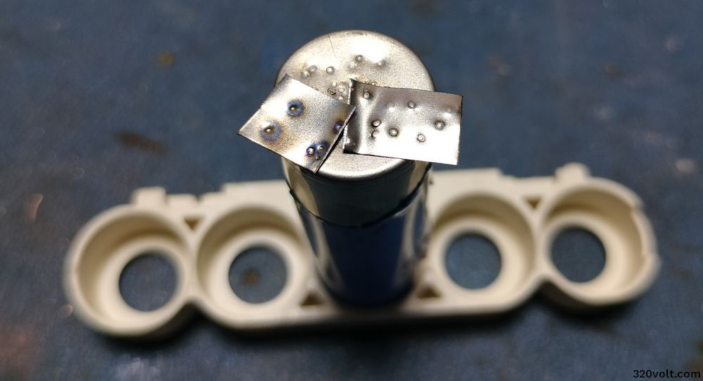

Ayrıca punta sonrası nikel şeridin yüzeyinde siyahlaşma olmuşsa punta iyi tutmamış demektir. Şeridi çektiğiniz zaman iyi gibi görünebilir fakat sarsıntının çok olduğu bir cihaz ise puntalar kopabilir. Ama sabit duruyorsa idare eder.

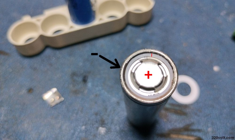

DİKKAT: Pilin artı + kutubunu puntalarken çok dikkatli olun punta için en tehlikeli bölümdür. Çünkü negatif yani eksi bölümüne çok yakındır yalıtım yapılmıştır ama nikel şeritin boyutları uygun değilse yalıtımı kaldırıp, kesip kısa devreye yol açabilir bu durumda pil patlayabilir çok dikkatli olun.
Nikel şeridi metre ile alıyorsanız artı kutubun boyutunu aşmamasına dikkat edin veya kesip şekil verin. Yalıtımı bozmamaya özen gösterin. Pilin Patlama riski olduğunu unutmayın!
