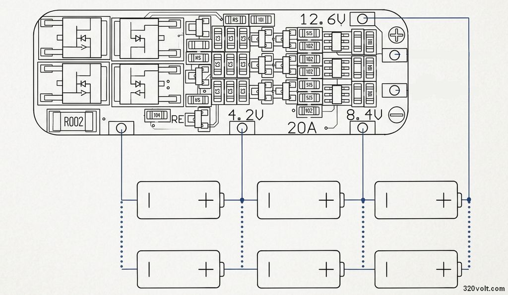

BMS 2S, 3S, 4S ne demektir?

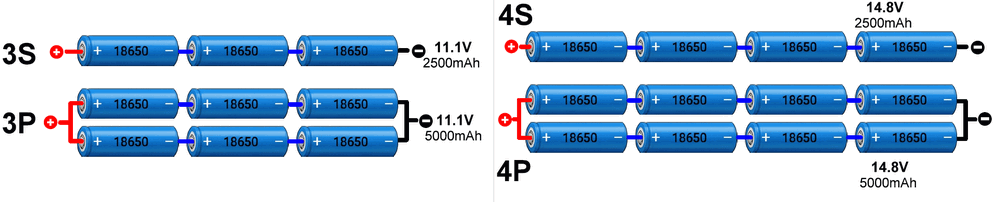

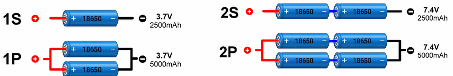

1s-1p-2s-2p-pil-paket-bms
3s-3p-4s-4p-pil-paket-bms
Pil paketlerinde kullanılan S ifadesi, seri bağlı hücre sayısını gösterir. Yani:
Paket tipiSeri hücre sayısıTipik tam şarj gerilimiKullanım örneği
2S2 hücreyaklaşık 8.4V7.4V sınıfı taşınabilir sistemler
3S3 hücreyaklaşık 12.6Vşarjlı matkap, 12V sınıfı cihazlar
4S4 hücreyaklaşık 16.8V14.8V sınıfı paketler, daha yüksek gerilimli uygulamalar

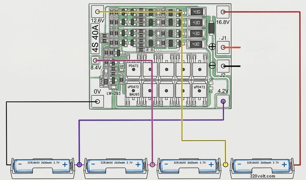

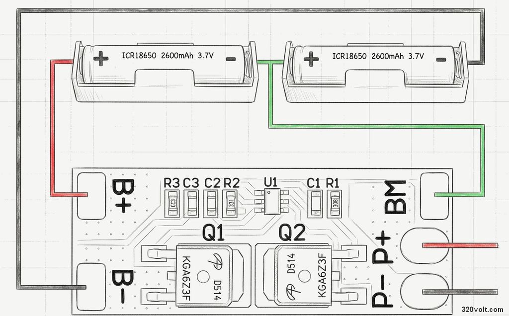

Aşağıda örnek 2S, 3S, 4S BMS Kart 18650 pil bağlantı şemaları var bunlar piyasada satılan popüler BMS modüllerine ait. Ama elinide ki kartın bağlantı bilgilerini kontrol etmeniz gerekir her kart aynı bağlantı yapısını kullanmaz. Ayrıca BMS kart seçimi kadar 18650 pil seçimi de önemlidir.
Buradaki değerler tipik Li-ion / Li-po hücre başına 4.20V tam şarj kabulüne göre düşünülmelidir. Dolayısıyla kart seçimi yaparken ilk bakılacak şey, paketinizin kaç seri hücreden oluştuğudur. 3 hücreli bir pakete 4S BMS, 4 hücreli bir pakete 2S BMS takılamaz. İlk karar noktası hücre sayısıdır.

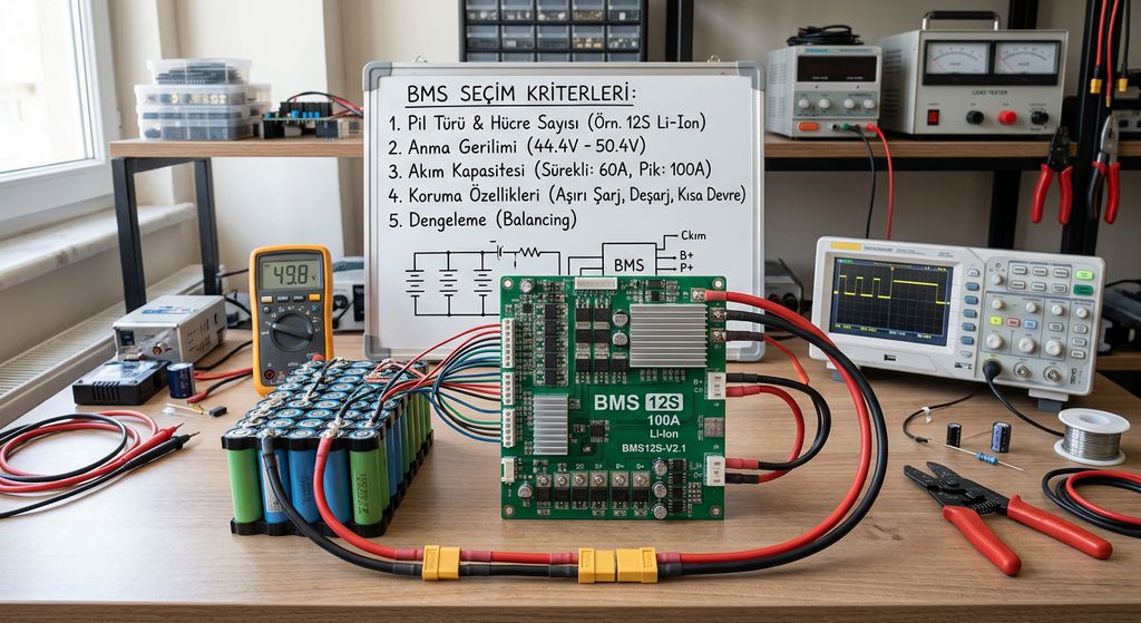

BMS kartı nasıl seçilir?
bms karti nasil secilir bms nedir
BMS seçerken şu sıra izlenmelidir:
1. Önce seri hücre sayısını belirleyin
Paket 2 hücreliyse 2S, 3 hücreliyse 3S, 4 hücreliyse 4S kart gerekir. Bu en temel seçimdir.
2. Sonra çekilecek akımı düşünün
Kart üstündeki 10A, 20A, 25A gibi değerler önemlidir; ancak yalnız baskı üstündeki sayıya güvenmek doğru olmaz. Yüksek akım çeken matkap, motor, inverter veya güçlü LED sistemlerinde ani akım talepleri kartı korumaya sokabilir. Yazının başında bahsettiğim BMS 3S 25A Devre Şeması ve Modifiye yazısında da bazı uygulamalarda yük altında beklenmedik korumaya geçişin yalnız karttan değil, pil iç direnci ve ani voltaj düşümünden kaynaklanabildiği anlatılmaktadır.
3. Balans işlevi gerçekten var mı bakın
Piyasada “BMS” diye satılan bazı kartlar gerçekte çok sınırlı koruma sunar; bazıları ise aktif ya da pasif balans davranışına sahiptir. Hücreleri seri bağlı kullanıyorsanız ve özellikle düzenli şarj-deşarj olacaksa balans tarafı çok önemlidir.
4. Şarj yapısı ile uyuma bakın
Bazı kullanıcılar BMS kartını doğrudan şarj modülü sanır. Oysa BMS ile şarj kartı her zaman aynı şey değildir. 320volt’taki Şarjlı Matkap Lion Pil Kullanımı 12.6V 3S 20A BMS Modül yazısı bu ayrımı pratik örnekle gösterir: Kart koruma içerir ama doğru şarj adaptörü ve doğru bağlantı mantığı yine gerekir.
B+ B- P+ P- ne anlama gelir?
BMS kartlarının en çok karıştırılan tarafı bağlantı isimleridir. En sade anlatımla:
  • B+ : pil grubunun artı ana bağlantısı
  • B- : pil grubunun eksi ana bağlantısı
  • P+ : yük/şarj tarafı artı çıkışı
  • P- : yük/şarj tarafı eksi çıkışı
320volt’taki Bazı Li Ion Pillerin İçindeki Devreler yazısında da bu işaretlerin pil ve çıkış tarafını ayırdığı açıkça anlatılmıştır. Pratikte bazı kartlarda artı hat doğrudan verilirken, eksi taraf MOSFET üzerinden anahtarlanır. Bu nedenle her kartın bağlantı noktaları aynı sırada olmayabilir; kart üzerindeki yazılar dikkatle okunmalıdır.
Seri hücreli BMS’lerde buna ek olarak ara hücre bağlantıları da bulunur. Örneğin 3S kartta yalnız B+ ve B- değil, hücre ara noktalarına giden dengeleme uçları da vardır. Bu bağlantılar yanlış yapılırsa kart anında arızalanabilir.

  • D472: Özellikle yaygın 4S yüksek akımlı klon kartlarda güç yolunda paralel kullanılan MOSFET gruplarından biri olarak görülebilir.

  • 4S kartlarda satıcı açıklamasında “Seiko S-8254” ibaresi sık görülebilir. Yüksek akımlı klon kartlarda ise farklı MOSFET grupları ve hücre başına ayrı koruma / balans bileşenleri kullanılabilir.
