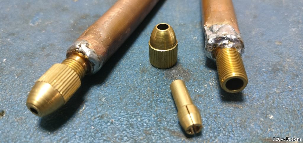

Punta Makine Kalemi Yapımı için gerekli malzemeler
  • 2 Adet 3mm uç takılabilen hobi matkap mandreni *
  • 2 adet xxmm 30cm 6mm kablo **
  • 2 adet 5cm 3mm bakır tel
  • 2 Adet 10cm xxmm Bakır boru ***

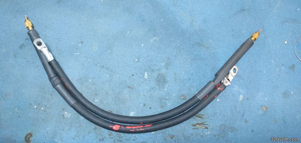

Elimde daha önceden aldığım hobi matkap mandrenleri vardı çıkma bakır boruları tesisatcı arkadaşımdan aldım. Kullandığım kablo 200 Amper kaynak makinesine ait baya eski ve yıprandığı için kullanılmıyordu 30 cm iki parça kesip işe başladım.
Pil Punta Kablosu Detaylar
* Matkap mandrenleri: Kullandığım mandrenler ucu değiştirilebilir 0.5mm….3mm arasında ben 3mm uçları kullandım eğer yeni mandren alacaksanız aşağıda ki resimdeki gibi ucu değişmeyen tümleşik 3mm mandrenler var onu kullanmanız daha iyi olur. Unutmayın punta kalem kablosu yaparken ne kadar az ek o kadar çok verim..

** Kablo: Kaynak makinesi kablosu kullanmamın sebebi özel sarım olduğu için çok kalın olmasına rağmen esnek olması, kolay bökülmesi. Normal elektrik tesisat kablolarının damarları daha kalın ve düz, burgusuz olduğu için sert oluyor. Kullandığım kaynak makinası kablosunun iç apı yaklaşık 6mm piyasada 35mm2 ölçcüde satılıyor. 25mm2 altında kablo kullanmayın.
*** Bakır boru: Kullandığım borunun çapı 12.60mm mandrenin çapı daha küçük olduğu için biraz sıkıştırıp yerleştirdim. Mandren çapına uygun boru almanız daha iyi olur
Pil Punta Kablosu Yapımı

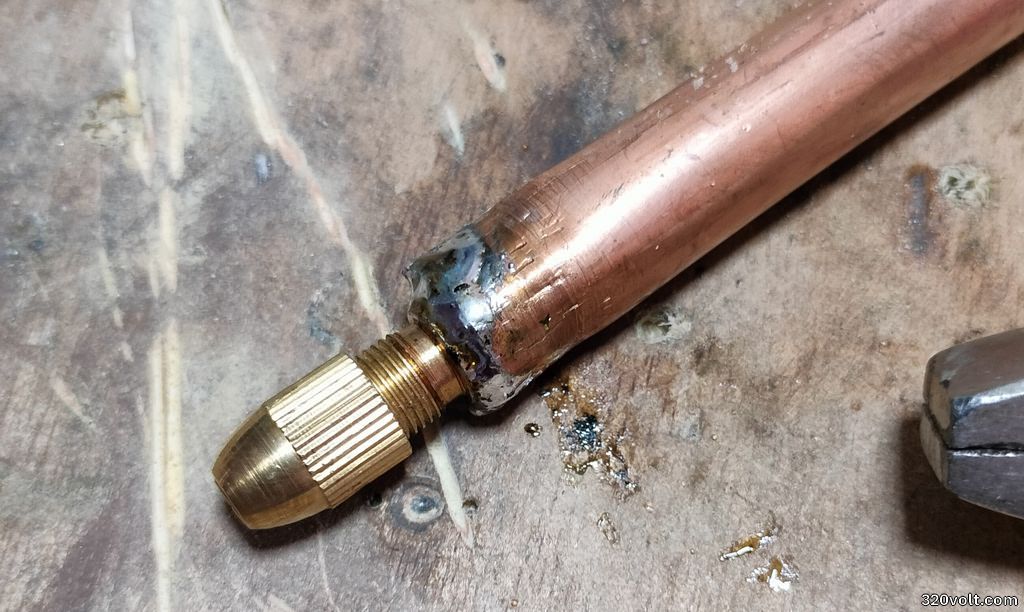

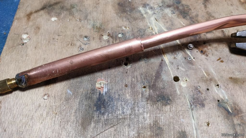

Öcelikle bakır borudan 2 tane 10 cm parça kestim uçlarına mandrenleri lehimledim. Pek gerekli değildi ama güçlendirme için borunun içine biraz daha küçük çaplı boru yerleştirip onuda lehimledim.
Kaynak makinesi kablosunu lehimlemek çok uğraştırdı. Çünkü oksitlenmiş ve kararmıştı Öncelikle çinko solisyonu ile lehimleyeceğim bölümü temizledim sonrasında 100W havya + ısı tabancası ile lehimledim sonrasında bakır boruyuda lehimledim en son işlem ikisini birleştirmek oldu. Kablo çok kalın olduğu için uzun süre uğraştırdı.
Lehimleme işleri bittikten sonra uçları izopropil alkol ile sildim iyice temizledim. 4mm tek damar elektrik kablosunda yaklaşık 5cm kesip ucunu dremel ile hafice sivrilttim ve testlere başladım ilk seferde harika puntalama yaptım hüç sorun çıkmadı

Kullandığım Pil puntalama cihazında kabloları transformatöre bağlamak için metal civata kullandım ama testlerde zayıf puntalama yaptığını gördüm. Halbuki aynı ayarda daha önce iyi puntalama yapıyordu.
İlk testlerde kablo bağlantısını direkt transformatörün çıkışlarına bağlamıştım kutu montajında metal civata ile yaptım aslında pirinç civata veya sonsuz dişli kullanmam gerekliydi çünkü iletimi daha iyi ama bulamadım.
Büyük fark olmaz demiştim yanılmışım. Bende bakır boru lehimleme ile direkt transformatör çıkışına punta kablosunu lehimledim. Eskisi gibi sorunsuz çalıştı belki AC punta cihazlarına özgüdür ama bağlantı eklerinde iletimi iyi olan bir malzeme kullanın ve daha önce söylediğim gibi ek az olsun mümkünse vida kullanmadan direkt lehimleme yapın. Arduino pil puntalama cihazı gibi gelişmiş puntalama kontrol devreleri ile daha iyi sonuçlar alınabilir.
