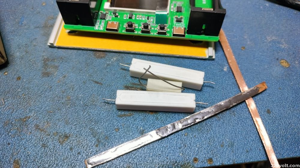

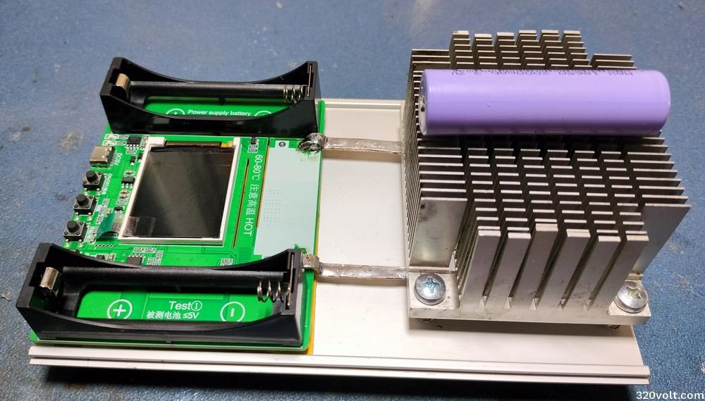

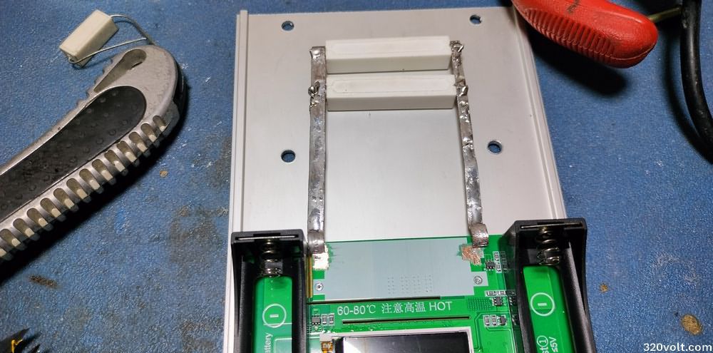

Test cihazında Lityum 18650 Pil şarjı için TP4056 (PW4056HH) entegreleri kullanılmış. Yük dirençleri 8205A mosfetler ile kontrol ediliyor. Cihaz fiyat performans ürünü fakat yük dirençleri (2x 8-ohm 10w) çok ısınıyor.

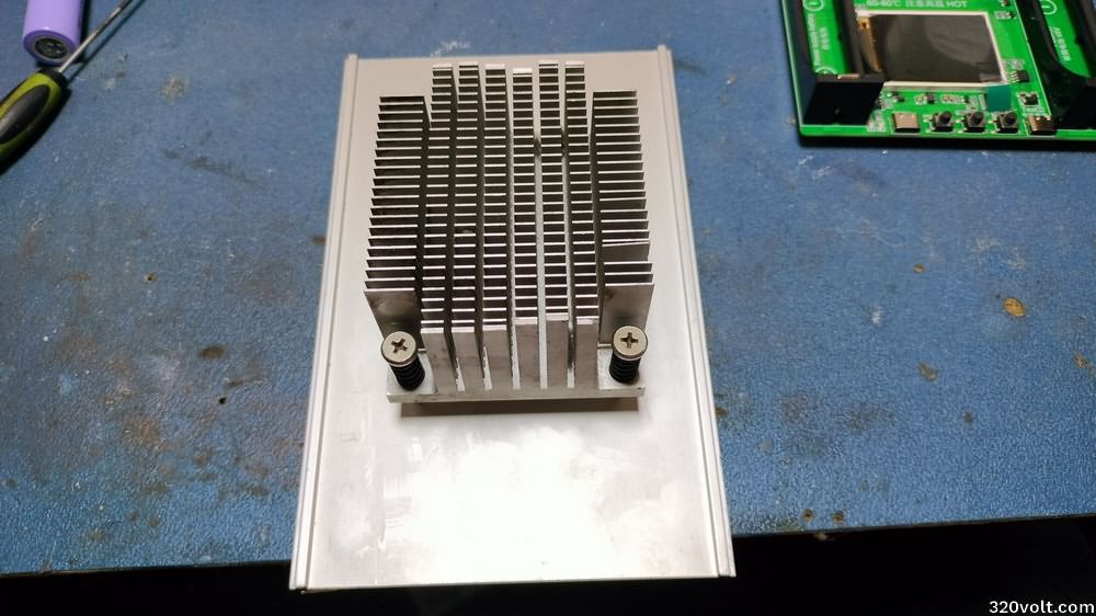

TP4056, Mosfetler, Yük dirençleri soğutması için pasif, PCB soğutma yapılmış. Bence yeterli değil. Tamam dirençler sadece deşarj sırasında ısınıyor ama ısı çok yüksek LCD ekran, mosfetler için kritik.. Zaten şarjdan çok deşarj için kullanıyoruz.
Bende cihazın ömrünü uzatmak için soğutucu eklemesi yaptım. Güzel oldu. Eski Notebook Pilleri, şarjlı matkap pilleri vb. ayıklanacak kapasite testi yapacak çok pil birikti…
