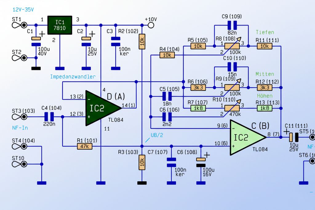

TL084 içinde dört adet opamp bulunduğu için stereo kullanımda tek entegre yeterlidir. Şemada bir kanal açık gösterilmiştir; parantez içindeki komponent numaraları diğer stereo kanal için karşılık gelen elemanları ifade eder. Bu yapı, ton kontrollü stereo amfi projelerine giriş katı olarak eklenebilir.
Besleme Katı ve Sanal Toprak Noktası
ST1 ve ST2 uçlarından devreye 12V ile 35V arasında DC besleme uygulanır. IC1 7810 regülatörü bu gerilimi +10V seviyesine düşürür.
C1 girişteki dalgalanmayı yumuşatır, C2 regülatör çıkışını kararlı tutar, C3 ise yüksek frekanslı parazitleri şaseye aktarır.
TL084 burada simetrik besleme ile değil, tek kaynakla çalıştırılır. Bu nedenle opamp giriş ve çıkışlarının ortada çalışabilmesi için R2 ve R3 ile yaklaşık 5V seviyesinde UB/2 referansı oluşturulur.
C7 ve C8 bu referansı AC açıdan şaseye sabitler. Bu nokta gerçek şase değildir; ses devresi içinde çalışma noktası olarak kullanılır.
Giriş Katı: Empedans Dönüştürücü
NF-In girişinden gelen ses sinyali C4 220nF kondansatör üzerinden IC2’nin ilk opamp katına uygulanır.
C4 girişteki DC bileşeni engeller. R1 47K direnç, opamp girişini UB/2 noktasına bağlayarak doğru çalışma noktasını oluşturur ve giriş empedansını büyük ölçüde belirler.
İlk opamp katı gerilim takipçi olarak çalışır. Kazanç yaklaşık 1’dir; amaç sinyali büyütmek değil, sonraki aktif ton kontrol ağını daha düşük empedanslı ve kararlı bir kaynakla sürmektir.
Bu yaklaşım, potansiyometre ayarlarında giriş kaynağının yüklenmesini azaltır.
Aktif Üç Bant Ton Kontrol Katı
İkinci opamp katı invertör yapıda çalışır. Geri besleme yoluna yerleştirilen direnç, kondansatör ve potansiyometre ağı sayesinde farklı frekans bölgelerinde kazanç artırılır veya azaltılır.
Bu nedenle devre pasif RC ton kontrolünden farklıdır; sinyali yalnızca kısmakla kalmaz, belirli bantlarda aktif yükseltme de yapabilir.

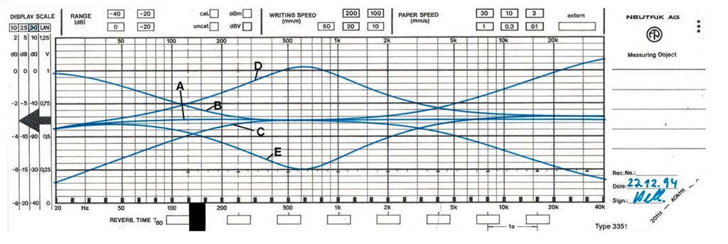

Farklı potansiyometre ayarlarında ton kontrol modülünün frekans tepki eğrileri

Bas bölümü R4, R5, R8, R11 ve C9 çevresinde oluşur. R8 100K potansiyometre bas kontrolüdür.
C9 82nF kondansatör, orta ve yüksek frekanslarda potansiyometreyi farklı şekilde köprüleyerek ayarın esas olarak düşük frekanslara etki etmesini sağlar.
Bas potu orta konumdayken devrenin frekans cevabı büyük ölçüde düz kalır.
Potansiyometre bir yöne çevrildiğinde düşük frekansların geri besleme oranı değişir ve bas artar; diğer yönde düşük frekanslar bastırılır.
Hoparlör kabini küçükse veya bas bölgesi zayıf kalıyorsa bu kontrol pratik şekilde kullanılabilir.
Orta Frekans Ayarı
Orta bant ayarı R6, R9, R12, C5 ve C10 elemanlarıyla yapılır. R9 100K potansiyometre orta frekans kontrolüdür.
C10 15nF yüksek frekanslara karşı farklı davranırken, C5 18nF düşük frekansların bu ayardan daha az etkilenmesine yardım eder.
Orta frekans ayarı özellikle vokal, gitar, konuşma anlaşılabilirliği ve oda rezonansları üzerinde belirgindir.
Yalnızca bas ve tiz kontrolü olan devrelerde orta frekansı ayrı düzeltmek zordur; bu üç bantlı yapı bu yüzden daha kullanışlıdır.
Tiz Ayarı
Tiz kontrol bölümü R7, R10, R13 ve C6 ile oluşturulmuştur. R10 470K potansiyometre tiz ayarıdır.
C6 2,2nF kondansatör, ayarın yüksek frekans bölgesinde etkili olmasını sağlar.
Tiz ayarı fazla açılırsa kayıt parazitleri, sibilans ve amplifikatör gürültüsü daha belirgin duyulabilir.
Çok kısılırsa ses kapalı ve mat hale gelir. En doğru ayar, hoparlör ve dinleme ortamına göre orta konumdan küçük değişikliklerle yapılır.

| Bas ayar aralığı | Yaklaşık ±15dB |
| Orta ayar aralığı | Yaklaşık ±15dB |
| Tiz ayar aralığı | Yaklaşık ±15dB |

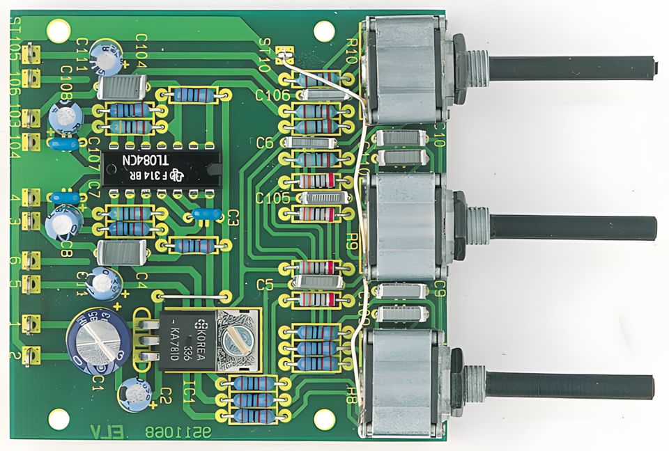

Montajda Dikkat Edilecek Noktalar
- TL084 pin bağlantıları üretici datasheet bilgisine göre kontrol edilmelidir; entegre ters takılırsa besleme verildiğinde zarar görebilir.
- 7810 regülatörün giriş ve çıkış kondansatörleri entegreye yakın yerleştirilmelidir.
- UB/2 hattı ses devresinin referans noktasıdır; bu nokta gürültülü besleme yollarından uzak tutulmalıdır.
- Giriş ve çıkış kablolarında ekranlı kablo kullanmak uğultu ve parazit riskini azaltır.
- Şase bağlantıları yıldız noktaya yakın düzenlenirse hum oluşma ihtimali düşer.
- Elektrolitik kondansatörlerin polaritesi kontrol edilmeden enerji verilmemelidir.

- Besleme vermeden önce +10V hattı ile şase arasında kısa devre olmadığını ölçün.
- ST1-ST2 girişine 12V-35V arası DC gerilim uygulayın ve 7810 çıkışında yaklaşık 10V olduğunu kontrol edin.
- R2-R3 orta noktasında yaklaşık 5V ölçülmelidir.
- NF-In girişine düşük seviyeli ses sinyali uygulayın.
- Potansiyometreler orta konumdayken çıkışta girişe yakın seviyede, belirgin bozulma olmayan sinyal alınmalıdır.
- Bas, orta ve tiz potansiyometreleri sırayla çevrilerek her bandın etkisi kontrol edilmelidir.
- Çıkışta DC gerilim görülüyorsa C11 polaritesi ve bağlantısı yeniden kontrol edilmelidir.

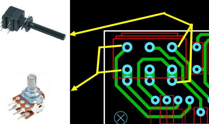

Not: PCB çizimi PDF dosyasında ki resimden kopyalananrak Sprint layout 6 programı ile yapıldı. Ayrıca klasik dar stereo potansları kullanmak için PCB çiziminde ufak değişiklikler yapıldı.
