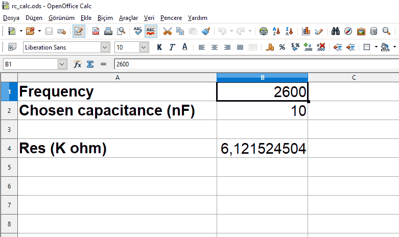

Ücretsiz Open Office programı ile hazırlanan RC hesaplama tablosu (.ods formatında) ile filtre hesaplamasını yapabilirsiniz.
rc-calculation-spreadsheet-open-office
