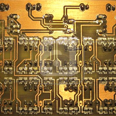

PCB ve montaj notları
ne5532 aktif crossover subwoofer filtresi ses devreleri
Şemada çok sayıda direnç kullanıldığı için devre ilk bakışta kalabalık görünür. Bunun nedeni her frekans seçeneği için farklı direnç kombinasyonlarının anahtarlanmasıdır.
Kaynak projede kart boyutunu makul tutmak amacıyla direnç ve kondansatörlerin SMD seçildiği görülür.
Delikli plaket veya tamamen through-hole baskı devre ile de yapılabilir; fakat bu durumda PCB yeniden çizilmeli ve özellikle filtre yolları kısa tutulmalıdır.
  • Direnç toleransı mümkünse yüzde 1 seçilmelidir. Crossover frekansındaki sapmayı en çok R-C değerleri belirler.
  • Filtre kondansatörlerinde mümkün olduğunca kararlı tipler tercih edilmelidir. Düşük kaliteli seramik kondansatörler ses uygulamalarında beklenmedik tolerans ve mikrofonik etki gösterebilir.
  • DIP switch gruplarında aynı anda yalnızca ilgili frekans seçeneği kullanılmalıdır. Birden fazla seçeneğin yanlışlıkla açık/kapalı bırakılması filtre hesabını bozar.
  • Ses giriş ve çıkış hatları besleme yollarından uzak tutulmalıdır. Gerekirse giriş ve çıkış kabloları ekranlı kabloyla taşınmalıdır.
  • Stereo kullanım için aynı devreden iki adet gerekir; şemadaki yapı mono kanal içindir.
