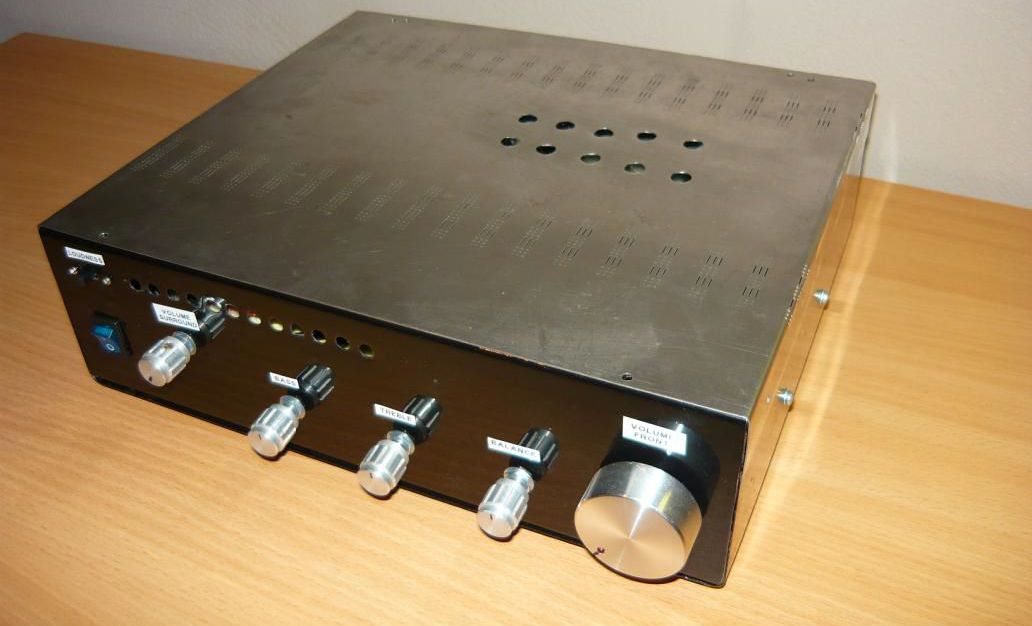

Ev tipi ses sistemlerinde stereo yapı çoğu zaman yeterli olsa da, dört kanallı yani kvadrofonik bir amplifikatör ile daha geniş bir dinleme alanı ve çevresel ses etkisi elde edilebilir. Bu projede dört adet LM3886 güç amplifikatörü ve iki adet LM1036 koreksiyon entegresi kullanılarak 4 kanallı bir audio amplifikatör yapısı oluşturulmuştur.
LM3886 LM1036 Kuadrofonik Amplifikatör projesinde Eagle CAD PCB, Şema, Kütüphane ve LM3886 PSpice simülasyon dosyaları var.
Devre genel olarak birkaç ayrı modülden oluşur. Ses önce koreksiyon ön yükseltecine girer, burada ses seviyesi, balans, bas, tiz ve loudness ayarları yapılır.
Daha sonra sinyal LM3886 güç amplifikatörü katına gönderilir. Güç katı için simetrik besleme, ön yükselteç ve fan kontrol devresi için ayrı 12V besleme kullanılır.
Toroid trafonun ilk açılış akımını sınırlamak için de soft start devresi eklenmiştir.

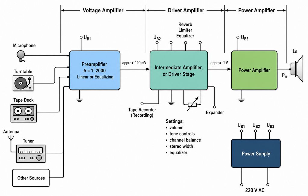

Genel Amplifikatör Blok Yapısı
Aşağıdaki blok diyagram, klasik bir audio amplifikatörün temel yapısını gösterir. Mikrofon, pikap, teyp, tuner veya farklı ses kaynaklarından gelen düşük seviyeli sinyal önce ön yükselteç katına girer. Daha sonra ara yükselteç, ton kontrol, ekolayzır ve güç amplifikatörü üzerinden hoparlöre aktarılır.
Amplifikatör blok diyagramı
amplifikator blok diyagrami lm3886 lm1036
Bu projede yapı dört kanala genişletilmiştir. Yani ön yükselteç ve güç katı, sağ ön, sol ön, sağ arka ve sol arka olmak üzere dört ayrı ses kanalını destekleyecek şekilde tasarlanmıştır.

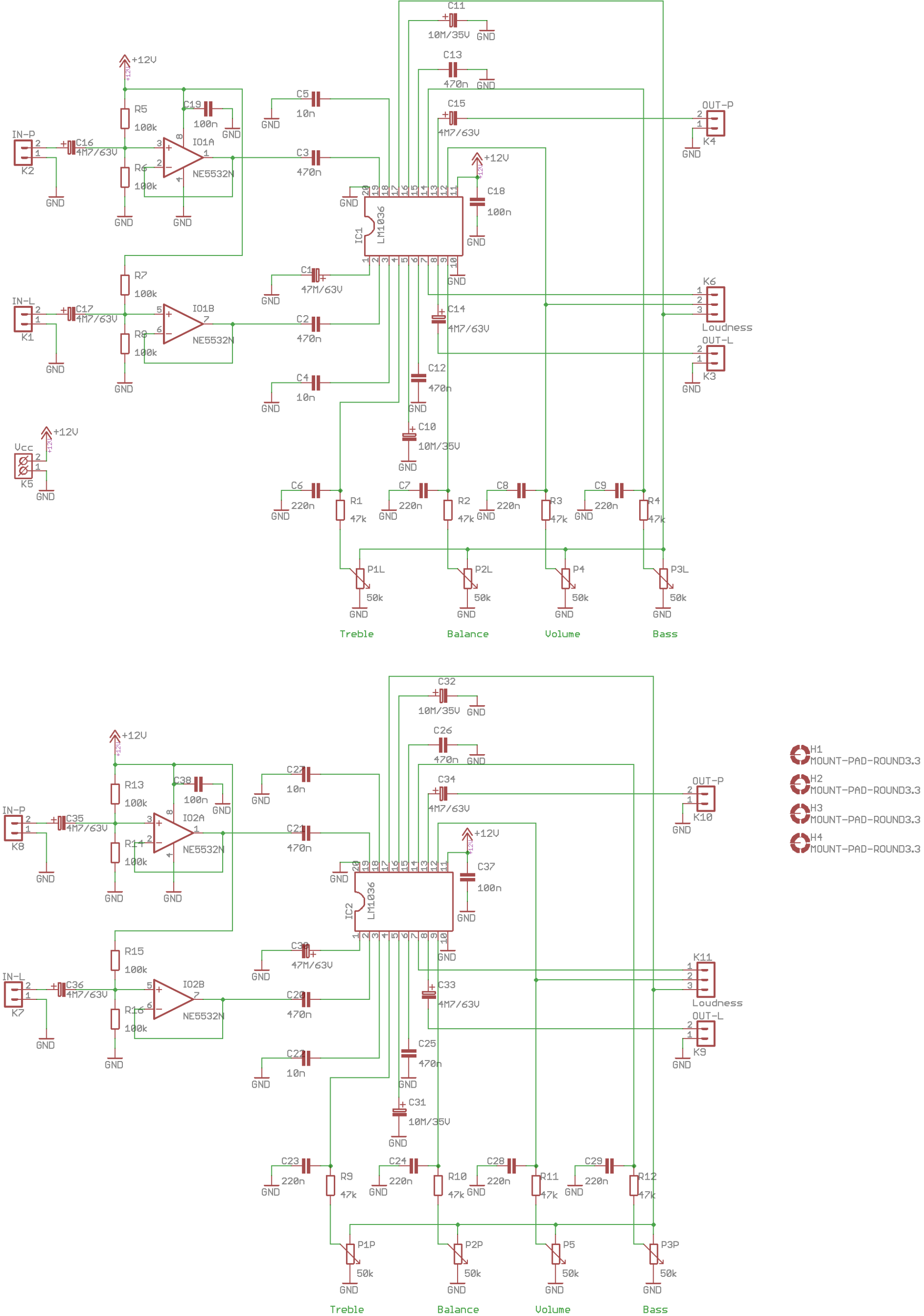

Ön yükselteç bölümünde LM1036 entegresi kullanılmıştır. LM1036 stereo bir ton kontrol entegresidir.
Bu nedenle dört kanallı sistem için iki adet LM1036 gerekir. Entegre; ses seviyesi, balans, bas ve tiz ayarlarını DC kontrollü girişleri üzerinden yapar.
Şemada her iki stereo kanal için LM1036 bağlantısı görülüyor. Giriş bölümünde NE5532 opamp kullanılması önemli bir detaydır.
NE5532 burada tampon katı gibi çalışır ve giriş empedansını yükselterek kaynak cihazın LM1036 girişini doğrudan yüklemesini önler.
LM1036 NE5532 ile dört kanallı koreksiyon ön yükselteç şeması
lm1036-ne5532-ile-dort-kanalli-koreksiyon-on-yukseltec-semasi
LM1036 içindeki referans gerilim pininden alınan kontrol gerilimi potansiyometrelere uygulanır. Bu potansiyometrelerle bas, tiz, balans ve ses seviyesi ayarlanır. Loudness bağlantısı ise düşük ses seviyelerinde bas ve tiz algısını desteklemek için kullanılabilir.
  • LM1036 stereo yapıdadır, dört kanal için iki adet kullanılır
  • NE5532 giriş tamponu olarak görev yapar
  • Bas, tiz, balans ve ses ayarları potansiyometrelerle yapılır
  • Loudness özelliği düşük seste daha dolgun dinleme sağlar
  • Giriş ve çıkış kondansatörleri DC bileşeni engeller

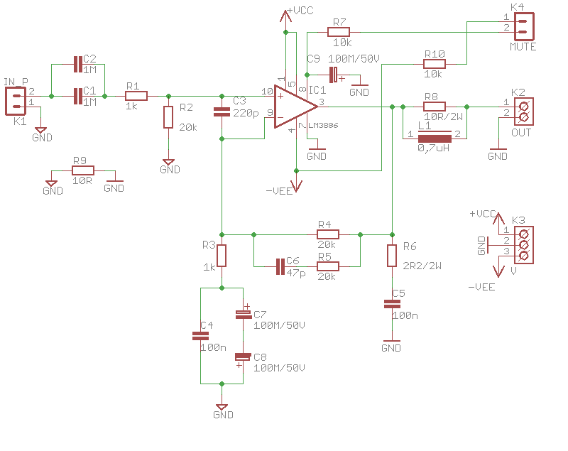

Güç katında her kanal için bir adet LM3886 kullanılmıştır. Dört kanallı yapı için toplam dört adet LM3886 gerekir.
LM3886, doğru soğutma ve uygun simetrik besleme ile 8Ω hoparlörlerde güçlü ve kaliteli ses çıkışı verebilen popüler bir güç amplifikatörü entegresidir.
Aşağıdaki şemada iki ayrı LM3886 kanalı aynı sayfada görülüyor. Her kanalın giriş, geri besleme, mute, çıkış ve besleme bağlantıları ayrıdır.
Böylece aynı PCB üzerinde iki kanal uygulanabilir; dört kanal için iki adet aynı güç katı kartı kullanılabilir.
LM3886 çift kanal güç amplifikatörü şeması
lm3886-cift-kanal-guc-amplifikatoru-semasi
Devrede giriş sinyali kondansatörler üzerinden LM3886 girişine uygulanır. Geri besleme dirençleri kazancı belirler.
Çıkışta kullanılan seri bobin ve direnç yapısı, hoparlör gibi karmaşık empedanslı yüklerde kararlılığı artırır.
Ayrıca çıkış tarafındaki Boucherot hücresi yüksek frekanslı osilasyon riskini azaltır.

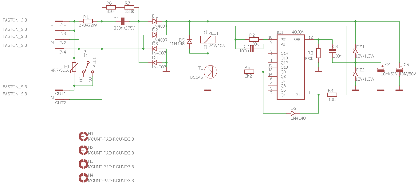

Güçlü ses amplifikatörlerinde büyük toroid trafolar ve yüksek kapasiteli filtre kondansatörleri kullanılır.
Bu yapı ilk açılışta çok yüksek ani akım çekebilir. Bu akım sigortanın atmasına, şalterin düşmesine veya doğrultucu köprünün zorlanmasına neden olabilir.
Bu yüzden devreye soft start yani yumuşak başlatma bölümü eklenmiştir.
4060 entegreli soft start röle devresi
4060-entegreli-soft-start-role-devresi
Bu şemada 4060 entegresi zamanlama görevi görür. İlk açılışta trafo primeri seri sınırlama elemanı üzerinden enerjilenir.
Birkaç saniye sonra röle devreye girerek sınırlama elemanını köprüler ve trafo normal çalışma durumuna geçer.
Soft start devresi özellikle büyük toroid trafolu amplifikatörlerde oldukça önemlidir.
Toroid trafolar ilk açılışta çekirdek manyetik durumuna bağlı olarak çok yüksek ani akım çekebilir.
Büyük filtre kondansatörleri de boş haldeyken kısa süreliğine neredeyse kısa devre gibi davranır.

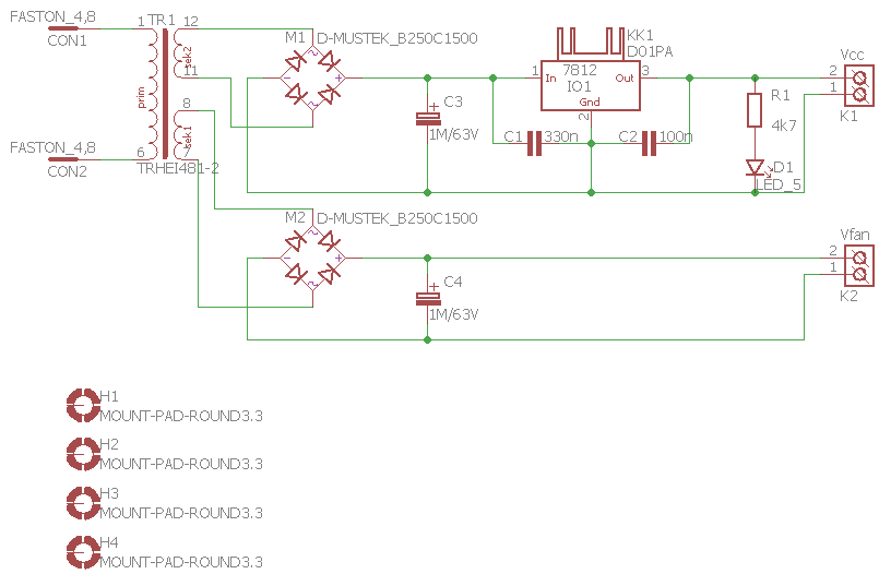

Ön Yükselteç İçin 12V Besleme
Ön yükselteç, fan kontrol devresi ve yardımcı katlar için ayrı bir 12V besleme kullanılmıştır. Bu bölümde EI tip küçük trafo, köprü doğrultucu, filtre kondansatörü ve 7812 regülatör bulunur.
7812 regülatörlü ön yükselteç ve fan besleme devresi
7812-regulatorlu-on-yukseltec-ve-fan-besleme-devresi
Ön yükselteç beslemesinin güç katından ayrı tutulması iyi bir tercihtir. Çünkü güç katının yüksek akım darbeleri ve büyük hoparlör akımları, hassas ön yükselteç katında uğultu veya parazit oluşturabilir. Ayrı besleme kullanmak bu etkiyi azaltır.
ElemanGörevi
EI trafoÖn yükselteç ve fan için düşük güçlü AC besleme sağlar
Köprü doğrultucuAC gerilimi DC gerilime çevirir
1000uF kondansatörlerDoğrultulmuş gerilimi filtreler
7812 regülatörKararlı 12V çıkış üretir
LED göstergeBesleme varlığını gösterir

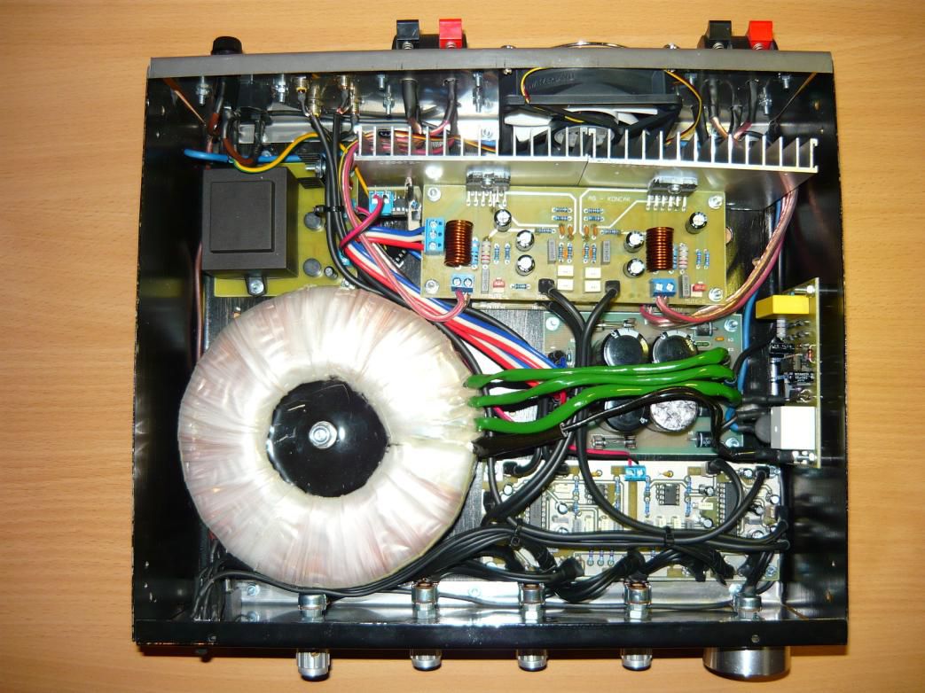

Bu amplifikatörün en mantıklı kurulumu modüler yapıdır. Ön yükselteç kartı, güç amplifikatörü kartları, simetrik besleme kartı, 12V besleme kartı, soft start kartı ve fan kontrol kartı ayrı ayrı hazırlanabilir. Böylece test, bakım ve arıza arama kolaylaşır.
Özellikle LM3886 kartlarında yüksek akım taşıyan besleme ve hoparlör yolları geniş tutulmalıdır. Giriş sinyali yolları güç çıkışından ve trafo kablolarından uzak geçirilmelidir. Giriş GND, güç GND ve şase bağlantıları rastgele birleştirilirse uğultu oluşabilir.
  • Güç katı kartlarında besleme yolları geniş olmalıdır
  • Giriş sinyali ekranlı kabloyla taşınabilir
  • Trafo ile ön yükselteç arasında mesafe bırakılmalıdır
  • Potansiyometre kabloları kısa tutulmalıdır
  • LM3886 soğutucu izolasyonu kontrol edilmelidir
  • Soft start kartı şebeke tarafı güvenli kutulanmalıdır
