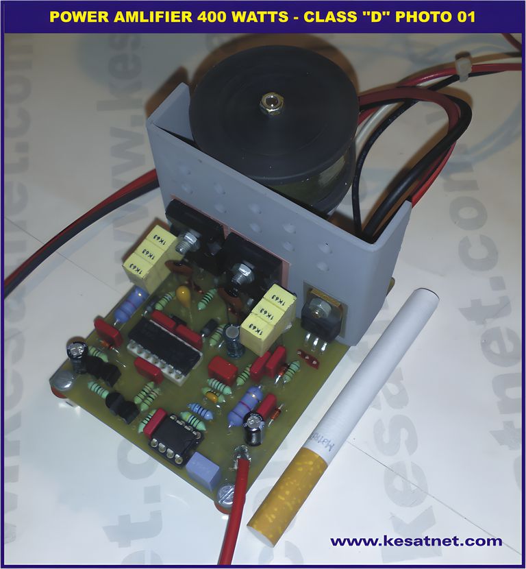

400W Class D amplifikatör devresi, yüksek çıkış gücünü verimli çalışan MOSFET anahtarlama katıyla elde etmek isteyenler için hazırlanmış güçlü bir ses projesidir. Şema, LM311H karşılaştırıcı, IR2110 MOSFET sürücü entegresi ve IRFP250 çıkış MOSFET’leri üzerine kuruludur. 4 Ohm hoparlörde yüksek güç hedeflenir; buna karşılık besleme, PCB yerleşimi ve çıkış filtresi dikkat ister.
Class D 400W Amplifikatör Devresinin Temel Yapısı
Devre klasik A sınıfı, AB sınıfı veya tamamen lineer çalışan bir güç amplifikatörü değildir. Ses sinyali doğrudan büyük transistörlerle lineer olarak yükseltilmez; önce PWM benzeri darbeli bir yapıya dönüştürülür, ardından MOSFET güç katı bu darbeleri yüksek akım ve yüksek gerilim seviyesinde anahtarlar.
Çıkıştaki LC filtre, anahtarlama bileşenlerini süzerek hoparlöre ses sinyaline karşılık gelen ortalama enerjiyi verir.
Bu yapı sayesinde teorik ve pratik verim lineer amplifikatörlere göre çok daha yüksektir. Verilen projede verim yaklaşık %93 olarak belirtilmiştir.
Bu değer, aynı güçteki lineer amplifikatörlere kıyasla daha az ısı anlamına gelir; yine de IRFP250 MOSFET’lerin soğutucusuz bırakılması doğru değildir.
Yüksek güçte kısa süreli testlerde bile MOSFET, bobin ve besleme kondansatörleri ciddi şekilde ısınabilir.

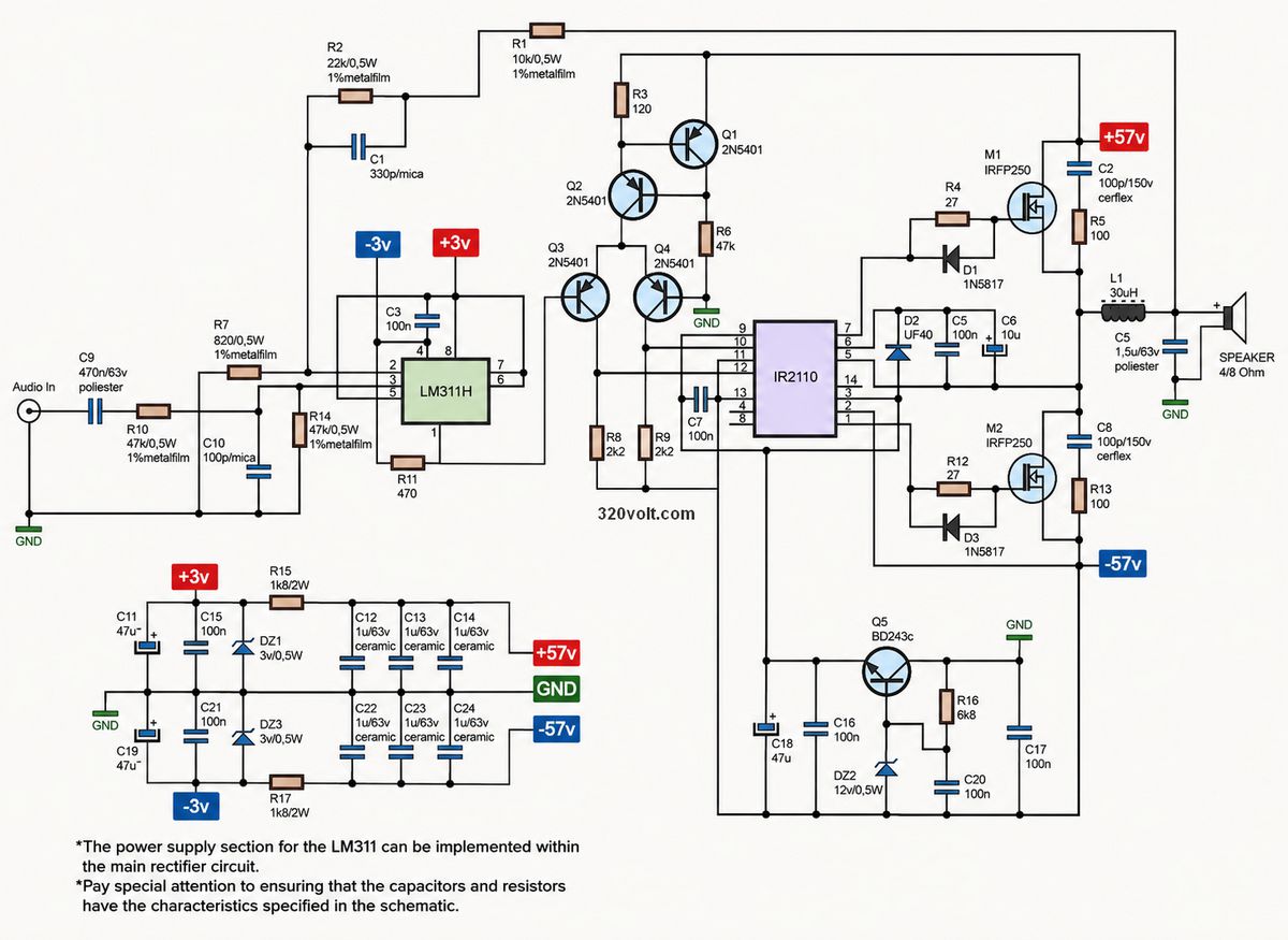

Class D 400W amplifikatör ana devre şeması
class d 400w amplifier main circuit diagram lm311h ir2110 and irfp250
Şemadaki Ana Bloklar
Devre birkaç ana bölümden oluşur. Giriş katı ses sinyalini alır ve karşılaştırıcı katına uygun hale getirir.
LM311H, ses sinyali ve geri besleme etkisiyle darbeli kontrol sinyalini oluşturur.
Q1, Q2, Q3 ve Q4 transistörleri bu sinyali IR2110 sürücü entegresine uygun seviyeye taşır.
IR2110 ise üst ve alt MOSFET’i sürerek yarım köprü güç katını çalıştırır.
Giriş ve Geri Besleme Bölümü
Audio In girişinden gelen sinyal C9 kondansatörü üzerinden AC kuplajla devreye alınır.
R10, R7, R14 ve C10 çevresindeki elemanlar giriş seviyesinin ve yüksek frekans davranışının kontrolünde görev yapar.
R1, R2 ve C1 hattı ise çıkıştan gelen geri besleme karakterini belirleyen kritik kısımlardan biridir.
Bu bölümde yapılacak gelişigüzel değer değişiklikleri, osilasyon frekansını, distorsiyonu ve kararlılığı doğrudan etkileyebilir.
LM311H Karşılaştırıcı Katı
Şemada LM311H kullanılmıştır. Bu eleman çoğu zaman opamp gibi anılsa da pratikte burada karşılaştırıcı görevi görür.
Class D yapıda amaç, ses sinyalini doğrudan lineer olarak büyütmek değil, MOSFET sürücünün anlayacağı hızlı darbeli kontrol sinyalini oluşturmaktır.
LM311H için ayrı +3V ve -3V yardımcı besleme üretilmiştir. Bu düşük gerilimli simetrik besleme, giriş ve karşılaştırma katının kararlı çalışması açısından önemlidir.
Besleme hattındaki 3V zener diyotlar ve filtre kondansatörleri bu nedenle devrenin küçük ama kritik parçalarıdır.
IR2110 MOSFET Sürücü Katı
IR2110, yüksek taraf ve düşük taraf MOSFET sürmek için kullanılan bir gate sürücü entegresidir.
Class D amplifikatörlerde MOSFET kapıları doğrudan karşılaştırıcı çıkışından sürülemez; çünkü gate yükünün hızlı doldurulup boşaltılması gerekir.
Gate geç açılır veya geç kapanırsa MOSFET daha uzun süre lineer bölgede kalır, ısınır ve verim düşer.
D1, D3, C5, C6 ve C7 çevresindeki elemanlar sürücü katının anahtarlama davranışı için önemlidir.
Özellikle bootstrap hattındaki diyot ve kondansatörlerin hızlı anahtarlamaya uygun seçilmesi gerekir. Standart yavaş diyotlar bu noktada sorun çıkarabilir.
class d amplifier ir2110 irfp250 400w amp
IRFP250 MOSFET Güç Katı
M1 ve M2 olarak gösterilen IRFP250 MOSFET’ler yarım köprü yapısında çalışır. Besleme rayları +57V ve -57V olarak verilmiştir.
MOSFET’lerin orta noktası, LC çıkış filtresine gider. Bu nokta yüksek frekanslı ve yüksek akımlı anahtarlama düğümüdür; PCB üzerinde kısa, geniş ve düşük endüktanslı yollarla taşınmalıdır.
R4 ve R12 gate dirençleri MOSFET’lerin anahtarlama hızını ve gate salınımlarını kontrol eder. Değerleri çok düşürmek parazit salınımı artırabilir; çok yükseltmek ise anahtarlamayı yavaşlatıp ısıyı artırabilir.
C2-R5 ve C8-R13 çevresindeki elemanlar, MOSFET anahtarlama düğümlerindeki ani gerilim değişimlerini bastırmaya yardımcı olan sönümleme elemanları gibi değerlendirilmelidir.
Çıkış Filtresi ve Hoparlör Bağlantısı

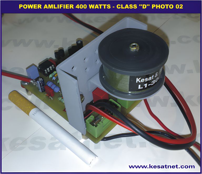

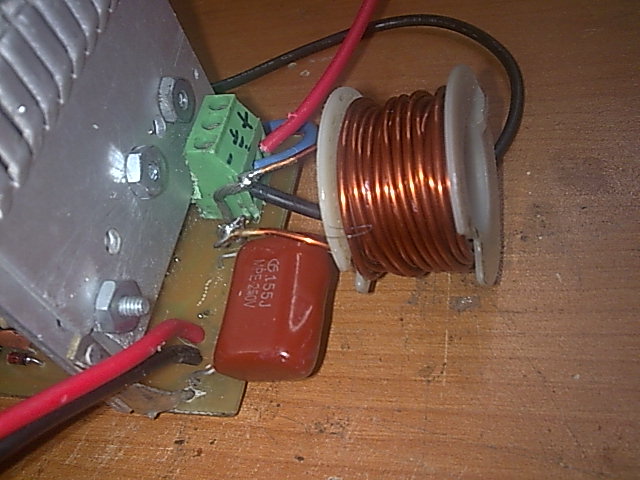

L1 bobini 30µH olarak verilmiştir. Çıkıştaki polyester kondansatör ile birlikte düşük geçiren filtre oluşturur.
Bu filtre, MOSFET’lerin ürettiği yüksek frekanslı anahtarlama bileşenlerini hoparlöre gitmeden önce bastırır.
Buradaki bobin sıradan küçük sinyal bobini değildir; yüksek akıma dayanmalı, nüvesi doymamalı ve mümkün olduğunca düşük seri dirence sahip olmalıdır.
Hoparlör 4/8 Ohm olarak gösterilmiştir. 4 Ohm yükte akım çok daha yüksek olacağı için besleme trafosu, köprü diyot, sigorta, MOSFET soğutması ve çıkış bobini daha fazla zorlanır.
Çıkış filtresinin çalışma mantığı, ses sistemlerinde kullanılan pasif crossover devreleri ile karıştırılmamalıdır; burada amaç hoparlör frekans bölme değil, anahtarlama frekansını süzmektir.

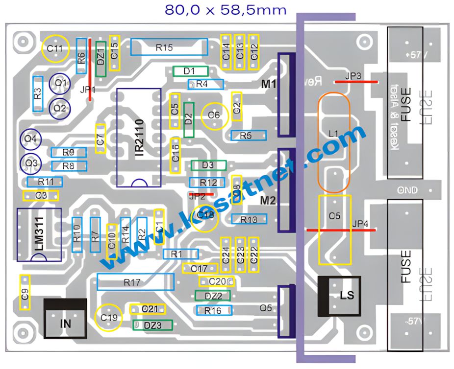

Class D 400W amplifikatör PCB yerleşim çizimi
pcb layout diagram for lm311h ir2110 irfp250 class d 400w amplifier

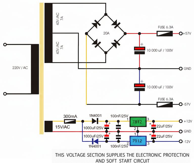

Besleme Katı: ±57V ve Yardımcı Gerilimler
Amplifikatör ana güç katı için simetrik +57V, GND ve -57V besleme kullanır. Besleme şemasında 220V AC girişli transformatörün 43V AC / 7A çift sekonder çıkışı köprü diyotla doğrultulur.
Doğrultma sonrası iki adet 10000µF / 100V kondansatör ile simetrik DC hat elde edilir.
+57V ve -57V hatlarında 6.3A sigorta kullanılması, kısa devre ve aşırı akım durumlarında hasarı sınırlamak için gereklidir.
Ayrıca 15V AC / 300mA yardımcı sekonderden 7812 ve 7912 regülatörleri ile +12V ve -12V üretilmiştir. Şemadaki nota göre bu bölüm elektronik koruma ve soft start devresi için ayrılmıştır.
Ana amplifikatör kartı yüksek güçlü raylardan çalışırken, koruma ve gecikmeli açılış gibi yardımcı devrelerin ayrı beslenmesi daha kararlı bir yapı sağlar.
Güç kaynağı tarafında çalışanlar için SMPS güç kaynağı tamiri gibi konularda anlatılan izolasyon, kondansatör boşaltma ve ölçüm güvenliği prensipleri burada da geçerlidir. Bu projede trafolu besleme kullanılsa bile ±57V DC hatlar ve 10000µF kondansatörler hafife alınmamalıdır.
lm311h ir2110 irfp250 class d power supply 400w amplifier power supply circuit
Önemli Komponentler ve Görevleri
ReferansDeğer / ModelDevredeki görevi
C9470nF / 63V polyesterSes girişini DC bileşenden ayırır ve AC kuplaj sağlar.
R10470 Ohm / 0.5WGiriş hattında seri direnç olarak sinyal akımını ve ani geçişleri sınırlar.
R7, R14, C10820 Ohm, 47k, 100pFLM311H giriş çevresinde seviye, empedans ve yüksek frekans davranışını belirler.
R1, R2, C110k, 22k, 330pFGeri besleme ve frekans kompanzasyonu tarafında kararlılığı etkiler.
U1LM311HSes sinyali ve geri besleme etkisiyle anahtarlama kontrol sinyalini oluşturan karşılaştırıcıdır.
Q1, Q2, Q3, Q42N5401LM311H çıkışı ile IR2110 girişi arasında seviye uyarlama ve sürme görevini üstlenir.
U2IR2110Yarım köprü MOSFET’lerin high-side ve low-side gate sürücüsüdür.
M1, M2IRFP250+57V ve -57V rayları arasında çalışan ana güç MOSFET’leridir.
R4, R1227 OhmMOSFET gate akımını ve anahtarlama kenarlarını kontrol eder.
D1, D31N5817Sürücü ve bootstrap çevresinde hızlı diyot görevi görür.
D2UF40 olarak işaretlenmişŞemada hızlı diyot olarak gösterilmiştir; kesin model seçimi için orijinal şema kontrol edilmelidir.
L130µHÇıkış filtresinin seri bobinidir; yüksek akıma dayanıklı sarılmalıdır.
Çıkış kondansatörü1.5µF / 63V polyesterL1 ile birlikte anahtarlama bileşenlerini süzen LC filtrenin parçasıdır.
C2, C8, R5, R13100pF / 150V, 100 OhmMOSFET anahtarlama noktalarındaki ani gerilim değişimlerini bastırmaya yardımcı olur.
R15, R17, DZ1, DZ31k8 / 2W, 3V zenerLM311H için +3V ve -3V yardımcı besleme üretiminde kullanılır.
Q5, DZ2, R16BD243C, 12V zener, 6k8Sürücü ve yardımcı besleme tarafında gerilim düzenleme / destek katı olarak çalışır.
Bobin, Kondansatör ve PCB Yerleşiminde Kritik Noktalar
Class D amplifikatörlerde çıkış bobini sıradan bir filtre elemanı gibi düşünülmemelidir. L1 üzerinden hoparlör akımı geçer. Bobin tel kesiti yetersiz kalırsa ısınır, seri direnç artar ve çıkış gücü düşer.
Nüve doyguna girerse distorsiyon artabilir ve MOSFET’ler daha fazla zorlanır. Bu nedenle 30µH değerinin yanında akım kapasitesi de dikkate alınmalıdır.
Kondansatörlerde de aynı hassasiyet gerekir. Şemada bazı kondansatörlerin seramik, polyester veya yüksek gerilimli tipte kullanılması özellikle belirtilmiştir.
Bu ayrım rastgele değildir. Gate sürücü, bootstrap ve sönümleme noktalarında düşük ESR, düşük endüktans ve uygun gerilim dayanımı önemlidir.
Yanlış tip kondansatör kullanmak devrenin ilk bakışta çalışmasına rağmen ısınma, parazit veya kararsızlık üretmesine yol açabilir.
PCB çiziminde kart ölçüsü 80.0 x 58.5mm olarak verilmiştir. Bu güç seviyesi için kart oldukça kompakt sayılır. MOSFET akım yolları, besleme girişleri ve çıkış filtresi çevresi geniş bakır alan istemektedir.
IR2110 ile MOSFET gate uçları arasındaki yollar kısa tutulmalı, giriş sinyali ise güç anahtarlama bölgesinden uzak geçirilmelidir.

    Nüve örnekleri yollayabilir mısınız. Malum her nüve farklı renk ve görünüşte
      Merhaba, Hava çekirdekli indüktör öneriliyor. 2 adet 1mm tel paralel bağlanıp sarılacak bu projede aynı sistem kullanılmış hazır kargas üzerine sarılmış. Ama ATX güç kaynağı çıkış filtre nüvesi, EI33 v. kullanan da var.
