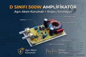

D sınıfı Amplifikatör devresi Müzik gücü 500 W. (RMS 300W) Girişte iki kanallı basit bir toplayıcı vardır, sinyal NE5532 op-amp tarafından yükseltilir ve ikili değişken direncin konumuna bağlı olarak filtrelenir. Sinyal daha sonra çıkış sinyalini giriş sinyaliyle karşılaştıran LM311 karşılaştırıcıya gönderilir. IR2184 Yarım köprü sürücüsü, katsayıya bağlı olarak kendi kendine salınım frekansıyla mosfetleri tetikler.
Kırpıcı Sınırlayıcı (Clip limiter) çalışma prensibi basittir, sinüs besleme gerilimi ile sınırlandığında, kendi kendine salınım frekansı keskin bir şekilde düşer, bu da çıkış filtresi tarafından bile zayıf bir şekilde filtrelenen yüksek frekanslı darbelere neden olur. İğneler göründüğünde, devrenin genel kazancını azaltan fotodirenç aydınlatılır. Kısa devre koruması, şönte ve çıkış akımı aşıldığında sürücüyü kapatan bir tetiklemeye dayanır.
D Sınıf Amplifikatör Özellikleri:
RMS gücü: 300 watt
Yük direnci: 4 ohm
Besleme gerilimi: +63/-63v DC
Frekans aralığı: 5Hz ila 80-180Hz (LPF’nin konumuna bağlı olarak)
Düşük geçiş filtresi: (80- 180Hz)
Hassasiyet: 0,5v;
