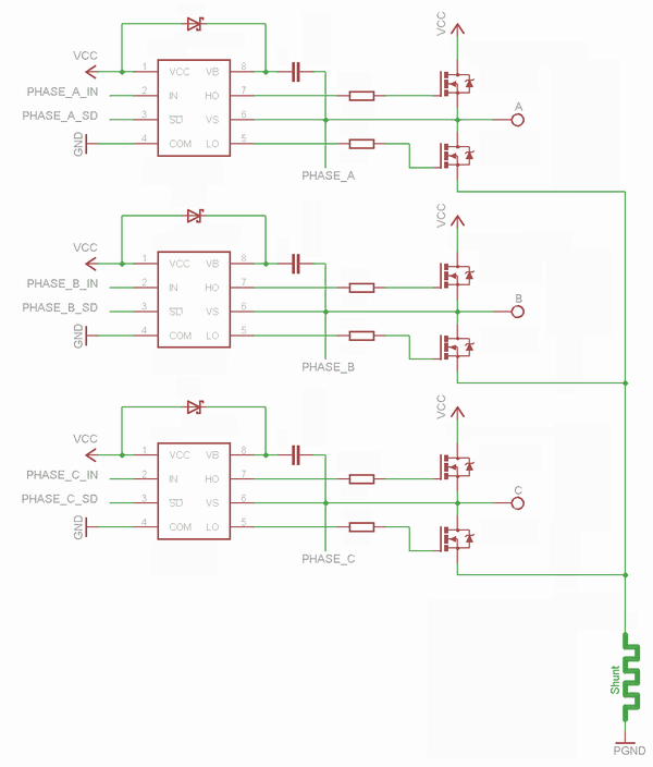

Halihazırda maksimum 100 A akım ve 24 V – 72 V giriş gerilimi aralığında çalışan bir BLDC motor kontrolcüsü üzerinde çalışmaktayız.
Bu kontrolcü, Texas Instruments firmasına ait UCC3626 entegresi temel alınarak tasarlanmıştır.
Güç katı sürücüsü olarak yine Texas Instruments üretimi LM5101 yarım köprü gate sürücü entegreleri tercih edilmiştir.

LM5100 ve LM5101 yüksek gerilimli gate sürücü entegreleri, senkron buck dönüştürücülerde veya yarım köprü topolojilerinde kullanılan N-kanal MOSFET’lerin hem üst hem de alt kollarını sürmek üzere tasarlanmıştır.
Yüzer yapıya sahip üst kol sürücüsü, 100 V’a kadar besleme gerilimleriyle çalışabilir.
Çıkışlar bağımsız olarak kontrol edilebilir ve LM5100 modeli CMOS giriş seviyelerine, LM5101 modeli ise TTL giriş seviyelerine sahiptir.
Entegre içinde bulunan yüksek gerilim diyodu, üst kol gate sürücüsünün bootstrap kondansatörünü şarj etmek için kullanılır.
Yüksek hızlı ve düşük güç tüketimli seviye kaydırıcı devre, kontrol lojik seviyeleri ile üst kol gate sürücüsü arasında temiz ve kararlı geçişler sağlar.
Hem üst hem de alt besleme hatları için düşük gerilim kilitleme (UVLO) koruması mevcuttur.
Bu entegreler SOIC-8 ve LLP-10 pinli paket seçenekleriyle sunulmaktadır.

Kullanılan MOSFET modeli CSD19506KCS, 80 V gerilim dayanımına, yalnızca 2 mΩ iletim direncine ve 100 A akım kapasitesine sahiptir.
TO-220 kılıfında üretilen bu MOSFET’ler, elektrikli scooterlar, e-bisikletler ve benzeri uygulamalarda kullanılan BLDC motor kontrolcülerinde kayıpları en aza indirmek üzere özel olarak tasarlanmıştır.
