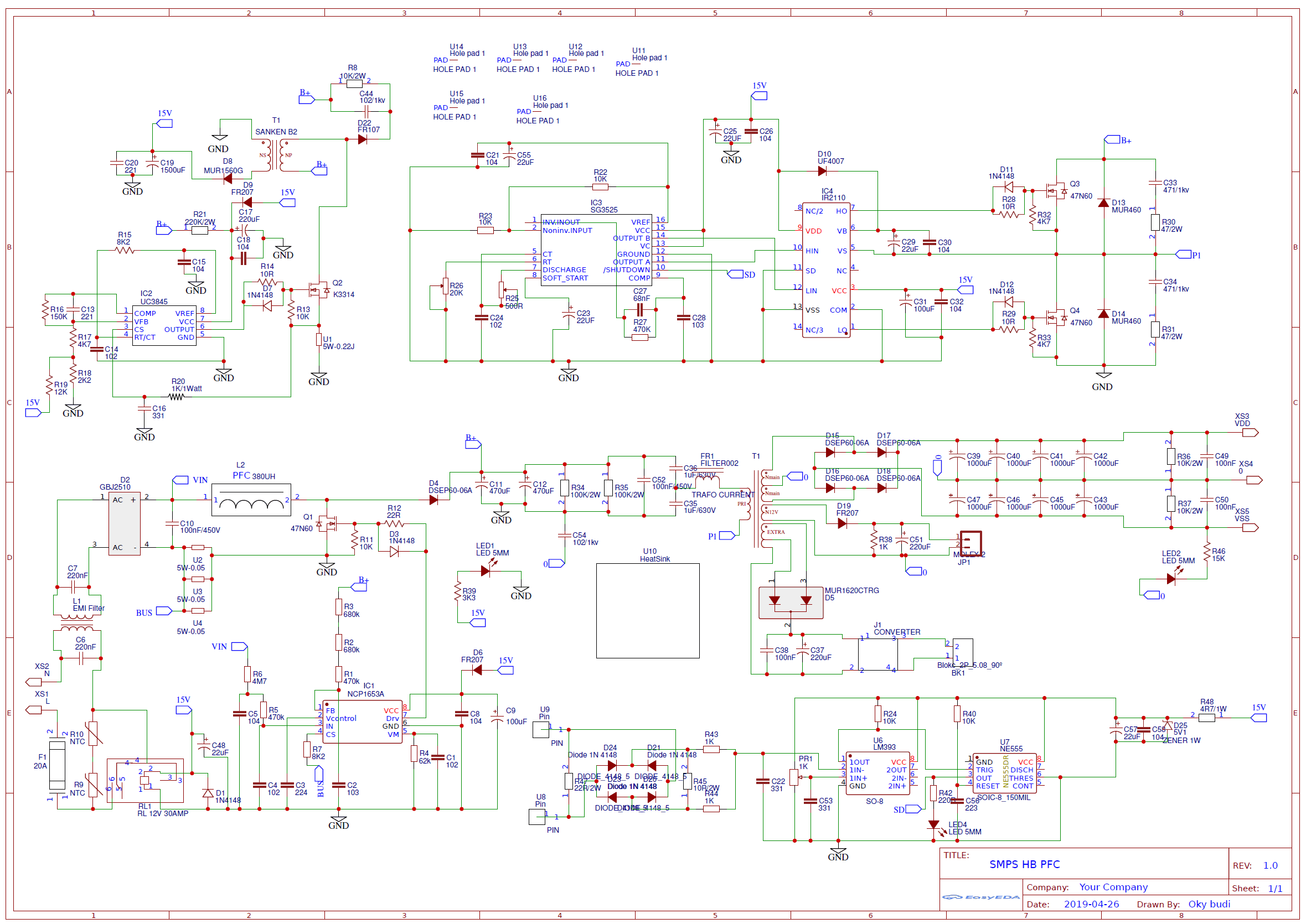

2000W SMPS 90V 15A Half Bridge PFC Devresi (IR2110, SG3525A, NCP1653A)
Half Bridge (HB) topolojili, girişte aktif PFC katı bulunan ve yaklaşık 2kVA bir SMPS tasarımı.
2000W SMPS Devre Şeması;
2000w-audio-smps-uc3845-supply-pwm-sg3525-pwm-control-pfc-stage-ncp1653-2kva-2kw-ir2110-mosfet
Devrenin Genel Yapısı
Bu SMPS tasarımı temelde dört ana bölümden oluşur:
  • Giriş doğrultma ve EMI filtre bölümü
  • NCP1653A PFC boost katı
  • SG3525A + IR2110 tabanlı Half Bridge PWM güç bölümü
  • UC3845 ile oluşturulan yardımcı besleme bölümü
Bu yapı sayesinde sadece yüksek güç üretmek değil, aynı zamanda giriş akımını daha kontrollü çekmek ve ana güç katını daha kararlı şekilde sürmek gerekir.

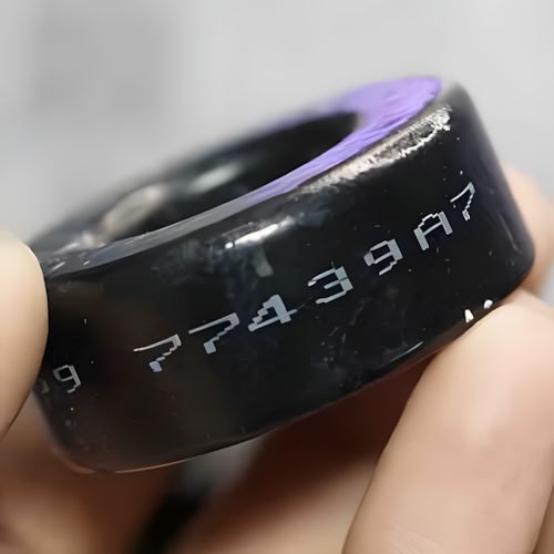

PFC Katı ve NCP1653A Entegresi
Projede PFC katında NCP1653A kullanılmış. Bu entegre, aktif güç faktörü düzeltme (PFC) amaçlı boost dönüştürücü kontrolü için tasarlanmış. Giriş akımının daha düzgün şekillenmesine yardımcı olur ve yüksek güçlü SMPS tasarımlarında büyük önem taşır.
PFC bobini için paylaşılan bilgiye göre toroid ferrit nüve üzerinde 1 tur / 1.5 mm bakır tel kullanılmıştır. Verilen nüve ölçüleri şu şekildedir:
  • Dış çap: 47 mm
  • İç çap: 24 mm
  • Kalınlık: 18 mm
pfc solid state ncp1653a integrated circuit 77439a7 toroidal core
SG3525A ve IR2110 ile Half Bridge Sürme Yapısı
Ana PWM üretimi SG3525A ile sağlanmıştır. SG3525A frekans ayarı, duty kontrolü, soft-start ve koruma işlevleri nedeniyle klasik SMPS tasarımlarında hâlâ sık kullanılan kontrol entegrelerinden.
Üst ve alt kol MOSFET sürme işlemi ise IR2110 ile gerçekleştirilmiştir. Bu entegre, Half Bridge yapıda high-side ve low-side N-kanal MOSFET sürmek için uygun bir kapı sürücüsüdür. Böylece SG3525A’dan gelen PWM sinyali doğrudan güç MOSFET’lerine verilmek yerine, daha güçlü ve daha güvenli şekilde sürülmüş olur.
Devrede ölçülen gate sinyali yaklaşık 82 kHz frekans ve %38.1 duty cycle seviyesinde görünüyor.

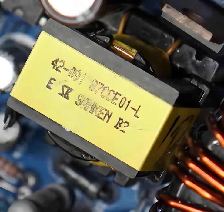

Yardımcı Besleme ve UC3845 Bölümü
SMPS tasarımında yardımcı PWM beslemesi için ayrı bir küçük güç kaynağı kullanılmıştır. Bu bölümde UC3845 tercih edilmiş. Yardımcı besleme katı, ana kontrol bölümünün doğrudan yüksek gerilim hattına bağımlı kalmadan daha düzenli bir besleme ile çalışmasına yardımcı oluyor fakat UC3845 ile kullanılan trafonun sarım bilgisi yok hazır SANKEN B2 transformatör kullanılmış.
90v smps audio auxiliary power supply uc3845 transformer sanken b2 transformer pwm smps
EMI Filtre, Soft Start ve Koruma Ayrıntıları
Giriş filtresi tarafında yaklaşık 3.5 mH EMI filtre kullanımı önerilmiş. 230V Ani akım sınırlama (soft start) tarafında ise NTC yerine 47-100 ohm / 5W aralığında direnç kullanılıyor.
Yüksek güçlü SMPS tasarımlarında bu bölüm ihmal edilmemelidir. Özellikle ilk enerji verme anındaki akım darbesi, EMI davranışı ve güç elemanlarının korunması açısından bu parçalar kritik rol oynar.
emi filter smps hb pfc 2kva 2000w smps 90v 15a half bridge pfc circuit
smps emi filter ntc and protection details audio 90v

SMPS ve PFC Koruma Sistemi
1) PFC katının kendi akım kontrolü / koruması var
Alt sol tarafta NCP1653A + Q1 + L2 + D4 ile kurulu boost PFC bölümü var. Burada zaten PFC kontrol entegresi üzerinden bir akım izleme / limit mantığı olduğu açık. Yani PFC tarafında ayrı bir koruma var.
2) Ana SMPS için ayrı fault / shutdown devresi
U8 / U9 pinleri bunların arasında duran 22R/2W burden direnç ardından gelen D21, D24 ve diğer 1N4148 diyotlarla köprü doğrultma R43 / PR1 / C22 / C53 ile eşik ve filtreleme LM393 ile karşılaştırma NE555 ile zamanlama / latch / delay benzeri kontrol çıkışta SD hattı
Bu zincir Akım trafosundan gelen AC sinyal doğrultuluyor → filtreleniyor → eşik ile karşılaştırılıyor → fault oluşursa 555 üzerinden shutdown süreci tetikleniyor.
Neyse uzar gider yazar bu yapıyı 2kw versiyonunda kullanmamış yani şemada bu kısmı dikkate almayın. 4kW smps şemasında ki şönt dirençli transistörlü yapıyı kullanmış. Ortalık biraz karışmış. Uygulama yapılmasada feyz alınabilecek tasarımlar…
2000w-smps-pcb-layout-2kva-audio-power-supply

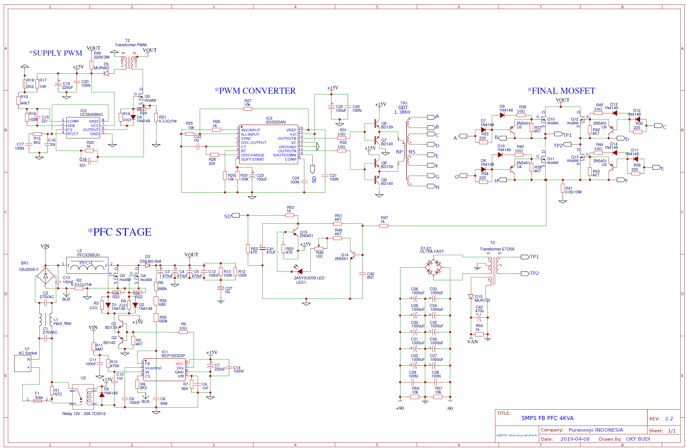

4000W SMPS Full Bridge PFC Devresi ve Şeması (IR2110, SG3525A, NCP1653A)
4000w-smps-pcb-layout-4kva-audio-power-supply
4kW SMPS tasarımında aşırı akım koruması, MOSFET dönüş hattındaki şönt direnç üzerinden alınan akım bilgisinin transistörlü bir shutdown devresi ile işlenmesi prensibiyle sağlanmış. Şemada R41 (0.05 ohm / 10W) şönt direnç olarak görev yaparken, bu direnç üzerindeki gerilim Q14 ve Q15 transistörleri ile kontrol ediliyor.
Akım eşik değeri aşıldığında devre SD (shutdown) hattını tetikleyerek SG3525A kontrol katını durdurur ve böylece güç bölümünü korumaya alır.
4kW versiyonda ana aşırı akım koruması, şönt direnç + transistörlü shutdown yapısı ile kurulmuş. Burada güç MOSFET’lerinin dönüş hattında yer alan R41 (0.05Ω / 10W) şönt direnç, akımı algılıyor. Bu direnç üzerinde oluşan gerilim, R47, R51, R48, C40 çevresindeki filtre/sinyal şekillendirme ağına gidiyor ve ardından Q14 (2N5551) ile Q15 (2N5401) transistörleri tarafından işleniyor.
Akım eşik değeri aşıldığında bu devre SD (shutdown) hattını tetikleyerek SG3525A sürücüsünü kapatıyor. Yani koruma, LM393 + 555 ile değil; doğrudan şönt dirençten alınan bilgiye dayanan diskret transistörlü koruma mantığıyla çalışıyor.
4kW SMPS Devre Şeması
4000w-audio-smps-uc3845-supply-pwm-sg3525-pwm-control-pfc-stage-ncp1653-final-mosfet-4kva-4kw
