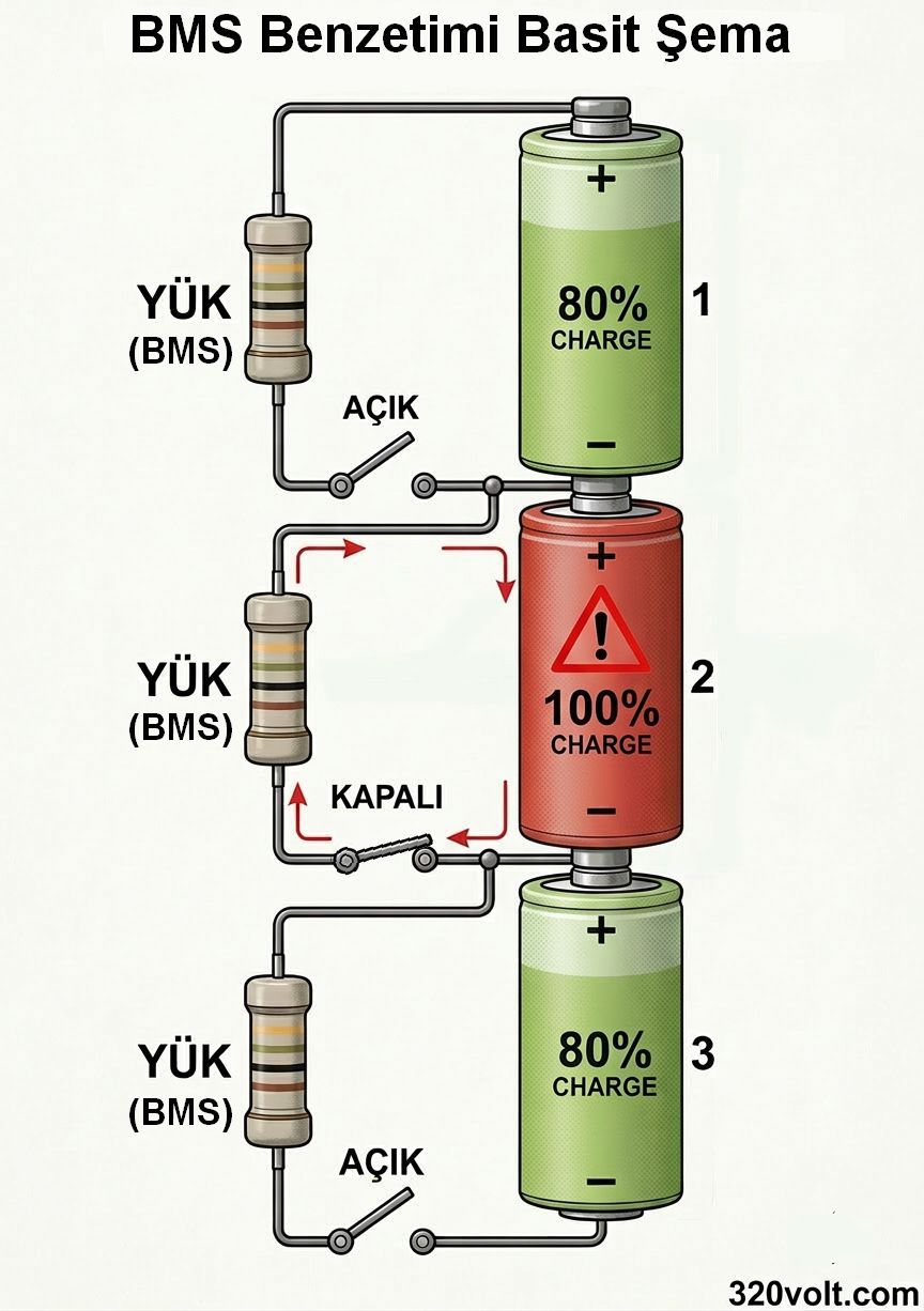

Pil Balans (Dengeleme) Devresi Ne Yapar?
Balans devresi, seri bağlı pillerde erken dolan hücreyi algılar ve bu hücreye ek yük bindirerek geriliminin yükselmesini engeller.
Genellikle, Yük olarak direnç Yük anahtarı olarak transistör kullanılır. Bu sayede, Erken dolan pil 4,2 V seviyesinde tutulur Şarj devresi diğer piller dolana kadar çalışmaya devam eder
Tüm piller dengeli şekilde dolar.
