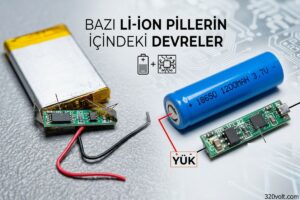

Lion, Lipo piller boyutları, güçleri ile bir çok proje için oldukca uygun kullanılabilirliği yüksek güç kaynakları… fakat şarj işlemi hassas ve ek koruma devreleri ile kullanılmaları gerekli.
Slim tip li-ion pillerin içinde küçük devre kartı görmüşsünüzdür bu devreler pilin aşırı deşarj korumasıdır. Her hangi bir arıza veya uzun süre şarj yapılmamasına karşı pilin voltajı 2.5v…2.7v civarına düştüğünde bağlı olduğu yük ile arasındakı – eksi hattını ayırır. Mp3 oynatıcılar, tablet bilgisayarlar, cep telefonları vb. bir çok cihazda slim tip olan lion pillerin geneli içinde ek deşarj koruma devresi bulundurur.
Ömrünü doldurmuş, şarjı az giden pillerin içinde ki koruma devrelerini söküp farklı projelerinizde pillerinizi korumak için kullanabilirsiniz maliyeti düşürmek için bazı slim tip pillerde deşarj koruma devresi yok ayrıca laptop bataryalarından sökülen pilleri (18650) kullanmak içinde deşarj devresi işinize yarayabilir..

Düşük güçlü uygulamalarda en sık kullanılan mosfet 5V20V oldukca düşük geyt voltajı (2.7v) ve omajı ile 3.7v lion pillerde kullanım için uygun 5 amper gücü var bazı uygulamalarda CS213 kontrol entegresine birden fazla 5n20v mosfet paralel bağlanarak daha yüksek akımlar kontrol edilebiliyor.
Pile monte edilmiş koruma kartının bağlantıları kolay anlaşılabilir genelde 4 lehim bölümü bulunur bunlar; sol ve sağ kenarlarda + artı – eksi pil bağlantısı ve ortalarda kullanılacak olan + ve – çıkışlar artı direkt pilden alınır – eksi hattı mosfet çıkışından alınır.
PCB üzerinde pilin ana bağlantısının yapıldığı bölümler genelde B+ B- çıkışlar ise P+ P- olarak belirtilir

Son olarak önemli bir detay pil koruma modülünün pil bağlantısını yaptıkdan sonra modül çıkış vermeyebilir. Bu durumu test ettiğim bir çok pil koruma modülünde gördüm çıkış vermesi için şarj voltajı vermek gerekli sonrasında normal çalışıyor.
Bu koruma modüllerinin yurtdışı fiyatı uygun 1$ civarı ama eldekini değerlendirmek iyidir. Bu tip pilleri geri dönüşüme vermeden önce devrelerini sökün bir gün işinize yarayacaktır beni büyük zahmetten kurtardı.. Ayrıca koruma devresinden daha üstün BMS kartları, BMS bağlantı noktaları hakkında detaylı bilgi verildi
