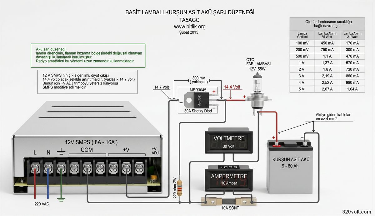

Basit lambalı kurşun asit akü şarj düzeneği, 12V SMPS adaptörün çıkışına seri bağlanan oto far lambasıyla akü şarj akımını sınırlayan pratik bir yöntemdir. Devrede aktif akım kontrol entegresi yoktur; akım sınırlama işini akkor flamanlı lambanın ısındıkça değişen direnci yapar. 9Ah ile 60Ah arası 12V kurşun asit aküler için kullanılabilecek basit ama dikkat isteyen bir şarj çözümüdür.
Devrenin Temel Amacı

Devrede Kullanılan Ana Parçalar
| Parça | Değer / Tip | Görevi |
| SMPS güç kaynağı | 12V, 8A – 16A | Aküyü şarj edecek DC enerjiyi sağlar. |
| Seri lamba | 12V 55W oto far lambası | Şarj akımını flaman direnciyle sınırlar. |
| Schottky diyot | MBR3045, 30A | Aküden SMPS’ye ters akımı engeller; yaklaşık 300mV düşüm oluşturur. |
| Voltmetre | 30V panel voltmetre | Akü uç gerilimini izlemek için kullanılır. |
| Ampermetre | 10A panel ampermetre ve 10A şönt | Aküye giden şarj akımını gösterir. |
| Direnç | 220 ohm / 2W | Şemadaki yardımcı bağlantıda yük/denge amacıyla kullanılır. |
| Akü | 12V kurşun asit, 9Ah – 60Ah | Şarj edilecek aküdür. |
| Kablo | En az 4mm² | Aküye giden yüksek akım hattı için önerilir. |

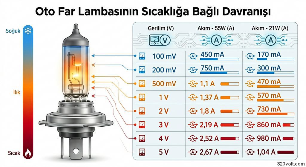

55W ve 21W Lamba Akımları
Şemadaki tabloda oto lambasının düşük gerilimlerdeki davranışı verilmiş. Bu değerler, lambanın küçük gerilim farklarında bile akım geçirdiğini ve akımın gerilimle doğrusal artmadığını gösterir.
| Lamba gerilimi | 55W lamba akımı | 21W lamba akımı |
| 100mV | 450mA | 170mA |
| 200mV | 750mA | 300mA |
| 500mV | 1.1A | 470mA |
| 1V | 1.37A | 570mA |
| 2V | 1.8A | 730mA |
| 3V | 2.19A | 860mA |
| 4V | 2.52A | 980mA |
| 5V | 2.67A | 1.04A |
55W lamba daha yüksek şarj akımı sağlar. 21W lamba ise daha küçük akülerde veya daha yavaş şarj istenen durumlarda kullanılabilir.
Lambaları paralel bağlamak akımı artırır; seri bağlamak ise akımı düşürür. Ancak lamba kombinasyonu değiştirilirse akım mutlaka ampermetreden izlenmelidir.
Bağlantı Sırası
Devrede SMPS çıkışından gelen artı hat önce Schottky diyottan geçer. Diyottan sonra şarj hattı aküye gider.
Far lambası akım sınırlayıcı olarak şarj hattına seri bağlanır. Ampermetre ve 10A şönt aküye giden akımı ölçer. Voltmetre akü uç gerilimini gösterir.
- SMPS’nin L ve N girişleri 220VAC şebekeye bağlanır.
- SMPS toprak hattı, metal gövde ve koruma topraklaması doğru bağlanmalıdır.
- SMPS çıkışı ayarlandıktan sonra MBR3045 diyot üzerinden akü şarj hattına verilir.
- 12V 55W oto far lambası akım sınırlama elemanı olarak seri kullanılır.
- Ampermetre şöntü aküye giden hatta doğru yönde bağlanır.
- Voltmetre akü uçlarına paralel bağlanır.
- Akü kabloları en az 4mm² kesitte seçilir.

| 60Ah | 5.5A – 6A | 3 x 55W | SMPS en az 8A – 10A sürekli akım verebilmelidir. |
| 70Ah | 6A – 7A | 3 x 55W | Orta hızlı şarj için uygundur. |
| 72Ah | 6.5A – 7.2A | 3 x 55W veya 3 x 55W + 21W | Akünün durumuna ve ilk şarj akımına göre seçilmelidir. |
| 80Ah | 7A – 8A | 4 x 55W | Kablo, şönt ve Schottky diyot ısısı mutlaka izlenmelidir. |
| 90Ah | 8A – 9A | 4 x 55W + 21W | Güçlü SMPS ve iyi havalandırma gerekir. |
| 100Ah | 9A – 10A | 5 x 55W | 10A şönt, diyot ve kablolar sınırda çalışabilir; denetimsiz bırakılmamalıdır. |
Lamba Kombinasyonlarına Göre Yaklaşık Akım Aralığı
| Lamba Kombinasyonu | Yaklaşık Şarj Akımı Aralığı | Uygun Akü Aralığı |
| 1 x 21W | 0.7A – 1A | 7Ah – 10Ah |
| 2 x 21W | 1.4A – 2A | 12Ah – 18Ah |
| 1 x 55W | 1.8A – 2.5A | 18Ah – 24Ah |
| 55W + 21W | 2.5A – 3.5A | 24Ah – 35Ah |
| 2 x 55W | 3.5A – 5A | 40Ah – 50Ah |
| 2 x 55W + 21W | 4.5A – 6A | 50Ah – 60Ah |
| 3 x 55W | 5.5A – 7.5A | 60Ah – 75Ah |
| 4 x 55W | 7A – 10A | 80Ah – 90Ah |
| 5 x 55W | 9A – 12A | 90Ah – 100Ah |
Seçim Yaparken Dikkat Edilecek Noktalar
- Tablodaki değerler kesin akım değeri değil, yaklaşık seçim aralığıdır.
- Akü ilk bağlandığında ampermetre mutlaka izlenmelidir.
- Akü ısınıyor, gaz çıkarıyor veya şişme belirtisi gösteriyorsa şarj hemen kesilmelidir.
- Küçük akülerde daha düşük güçlü lamba kullanmak akü ömrü açısından daha güvenlidir.
- Birden fazla lamba kullanılacaksa lambalar kendi aralarında paralel bağlanır ve bu grup akü hattına seri eklenir.
- Yüksek kapasiteli akülerde Schottky diyot, şönt, klemens ve kablo sıcaklığı kontrol edilmelidir.
- 10A ve üzeri akımlarda bu basit düzen yerine otomatik akım-gerilim kontrollü akü şarj cihazı tercih edilmelidir.
Pratik öneri: Emin olunamayan durumda bir alt lamba kombinasyonuyla başlamak daha güvenlidir. Şarj yavaş olur fakat akü, SMPS, diyot ve kablolar daha az zorlanır. Akım düşük kalırsa lamba gücü kademeli artırılabilir.
