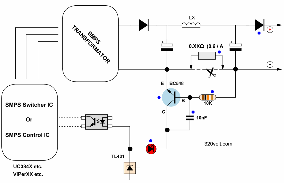

UPS Kesintisiz Güç Kaynağına Araç Aküsü Bağlama yazısında bahsetmiştim araba aküsünü şarj etmek için SMPS güç kaynağı modifiyesi yapmam geekli diye.. Şarj adaptörü küçük olmalı bunun için Laptop adaptörü uygun akım sınırlama ve voltaj ayarı ile hallederim.. Umduğundan daha kısa sürede İşi bitirdim garip tarafı kullandım Laptop adaptörünün markası tanıdık 😀
Adaptötün çıkış voltajı 15V…24V arasında ayarlanabilir kablo ucuna takılan fişler ile voltajı değişiyor (fişlerin içinde direnç var) tabiki fişleri kayıp zaten çıkış kablosu kesilmiş. Neyse ki fiş takılı olmazsada en düşük voltajını yani 15V veriyor bu işimi kolaylaştırdı. Ayrıca voltajı düşürmek için modifiye yapmama gerek kalmadı 15V yeterli
Laptop adaptörünü araba aküsünü şarj etmek için akım sınırlaması yapmam gerekli adaptör 8A veriyor 5A sınırlama yeterli olur. Akü Şarj Flyback SMPS Modifiyesi yazısında bahsettiğim basit tek transistörlü devreyi ekledim şönt direnç için 1 adet 0.33 ohm 5W ve 0.22 ohm paralel bağladım yaklaşık 5A akım sınırlaması yapıldı.
Bu sistemi klasik fazla gelişmiş olmayan flyback SMPS cihazlarında kullanabilirsiniz. UC384X, veya benzeri SMPS kontrol entegreleri, Viper12, Viper22 gibi tümşelik SMPS entegreleri kullananlar çok uygun. Ama gelişmiş yapıları varsa uğraştırabilir uygulamayı yaptığım laptop adaptörü karmaşık değil. Primer katında 8 pin kontrol entegresi, mosfet var. Sekonderde opto, TL431 basit yapı..
Akü Şarj Laptop Adaptörü Modifiye Şeması

SMPS Akım limitleme, akü şarjı için kullanılan sistem piyasada ki cihazlarda zaten kullanılan bir yöntem. Aşağıda Viper12 ile yapılan 5V 1A uygulaması var;

Ayrıca bu akü şarj modifiyesini aşağıda ki şemada görünen Mosfetli flyback güç kaynağı devresinde (ATX Stantby) 7aH akü şarjı için kullandım (700mA sınırlama yapıldı) öncelikle yüksek voltaj sargısına göre TL431 voltaj ayarıı yapıldı sonra akım sınırlayıcı eklendi sorunsuz çalışıyor…. SMPS modifiyesini Akü şarjı dışında LED dimleme içinde kullanabilirsinz..

    Süleyman
    Transistörün emiter ayağına C yazılmış. Transistörün işareti doğru. Yani Emiter bacağı Devrenin GND sine bağlanmalı.
    Gerçekten güzel çalışan bir modifikasyon.
    Bu sayede normal adaptörlerin hepsini istediğim gibi şarj adaptörüne çevirebiliyorum.
    Birde TL431 REF ve GND bacağıyla gerilim seviyesi ayarı yapılınca tadından yenmiyor.
      Merhaba, bildirim için teşekkürler. Şemayı güncelledim. İyi çalışmalar.
