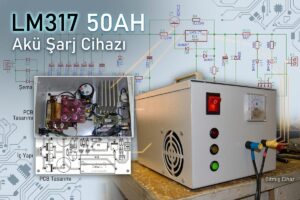

LM317 50AH Akü Şarj Cihazı
LM317Т üç terminalli voltaj dengeleyicisini kullanan basit bir akü şarj cihazı. LM317Т entegresinin maksimum 1,2 А olan çıkış akımı, güç transistörü (BD912) tarafından yükseltilir. Şarj cihazının maksimum çıkış akımı, R4 direnci tarafından yaklaşık 5,3 А ile sınırlıdır. 0.55-OHM hazır taş direnç bulunmadığı için 0.33 ve 0.22-OHM 10W taş dirençler seri bağlanarak kullanılmış.
Transformatör çıkış voltajı 16VAC gücü ise en az 6 Amper olmalı Boşalmış bir akü şarj cihazına bağlandığı zaman, büyük bir başlangıç ​​​​akımı akar ve bu, şarj sırasında yavaş yavaş azalır. Şarj akımı 1,2 А’den düşükse LED söner. Akünün ters bağlanmasına karşı çıkışa paralel diyot ve sigorta bağlanmış.
50AH Akü Şarj Devre Şeması
50ah Battery Charging Circuit Diagram
50AH Akü Şarj devresinin PCB çizimleri Eagle cad ile hazırlanmış. Kaynak çizim dosyaları var.

    Girişteki 6 tane 2200 mf kondansatör ne işe yarayacak hiç anlamadım
  2. R
    rosario
    But don’t they reduce ripple?
  3. E
    Enes Karaduman
    merhaba
    diyotları geçip 19 volt laptop adaptörü ile besleyebilir miyim?
      Merhaba, evet diyotlar olmadan dc adaptör ile kullanabilirsiniz ayrıca 6 tane 2200uf yerine 1 tane takmanız yeterli veya 1 tane 1000uf
