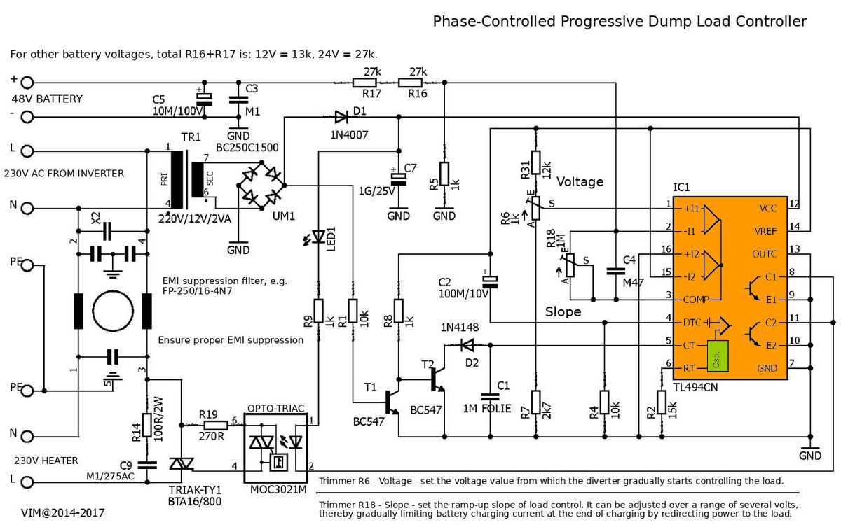

Temel Çalışma Mantığı
Devrede iki ayrı taraf bulunur. Birinci taraf düşük gerilimli kontrol bölümüdür; burada akü gerilimi ölçülür, eşik ve eğim ayarı yapılır, TL494CN çıkışı üretilir.
İkinci taraf 230V AC güç bölümüdür; burada triyak, inverter çıkışındaki sinüs dalgasının belirli bir noktasında tetiklenerek rezistansa giden gücü ayarlar.
Kontrol kartı 48V akü grubunun gerilimini direnç bölücü üzerinden algılar. Akü gerilimi ayarlanan eşiğin altındaysa 230V yüke enerji aktarımı başlamaz veya çok düşük seviyede kalır.
Gerilim eşik üzerine çıktıkça TL494’nin kontrol gerilimi değişir, triyak daha erken tetiklenir ve rezistansa aktarılan ortalama güç artar.
| Bölüm | Kullanılan temel parçalar | Görevi |
| Akü gerilimi algılama | R16, R17, R6 trimpot | Akü gerilimini TL494 kontrol girişine uygun seviyeye indirir ve başlama eşiğini ayarlar. |
| Eğim / yumuşak geçiş ayarı | R18 trimpot, C4 | Yükün ne kadar hızlı artacağını belirler, ani aç-kapa davranışını yumuşatır. |
| Kontrol entegresi | TL494CN | Karşılaştırıcı, referans ve osilatör bloklarıyla triyak sürme zamanlamasını üretir. |
| İzolasyon | MOC3021 | Kontrol devresi ile 230V triyak kapısı arasında optik izolasyon sağlar. |
| Güç anahtarlama | BTA16/800 veya PCB’ye uygun BTA140/800 | 230V AC rezistans hattındaki gücü faz açısına göre kontrol eder. |
| Parazit bastırma | EMI filtre, RC snubber, X2 kondansatörler | Triyak kesme ve tetikleme anlarında oluşan paraziti azaltır. |
| Yardımcı besleme | 230V/12V küçük trafo, köprü diyot, filtre kondansatörü | TL494 ve düşük gerilimli kontrol bölümünü besler. |
Akü Gerilimi ile Yük Kontrolü
Şemadaki ana ölçüm noktası akü gerilimidir. 48V sistem için R16 ve R17 dirençleri 27k + 27k olarak çizilmiş.
Notta farklı akü gerilimleri için toplam R16 + R17 değerinin değiştirilmesi gerektiği belirtilmiş: 12V sistem için yaklaşık 13k, 24V sistem için yaklaşık 27k kullanılabilir.
48V sistemde 54k toplam değer bu yüzden mantıklıdır.
Buradaki amaç, farklı sistem gerilimlerinde TL494 girişine benzer ölçekli bir ölçüm gerilimi getirmektir.
Direnç bölücü yanlış seçilirse R6 trimpotun ayar aralığı uygun noktaya denk gelmez.
Bu durumda devre ya çok erken yüklemeye başlar ya da akü gerilimi yükselse bile yükü yeterince açmaz.
R6 Napětí Ayarı
Diğer şemada R6 trimpotu şemada “Napětí” olarak işaretlenmiş. Bu ayar, yükün hangi akü geriliminden sonra devreye gireceğini belirler.
Örneğin 48V LiFePO4 sistemde yükleme 54V civarında başlatılmak isteniyorsa R6 bu noktaya göre ayarlanır.
Ayar yapılırken gerçek akü yerine akım sınırlamalı laboratuvar güç kaynağı kullanmak daha güvenlidir.
Besleme gerilimi yavaş yavaş artırılır, osiloskopla triyak tetikleme davranışı veya yük çıkışı izlenir. Böylece devrenin hangi gerilimde kesmeye başladığı görülür.
R18 Strmost Ayarı
R18 trimpotu “Strmost” yani eğim ayarıdır. Bu ayar, eşik aşıldıktan sonra yükün ne kadar hızlı artırılacağını belirler.
Eğim çok sert ayarlanırsa devre röleli sistem gibi davranmaya yaklaşır; inverter bir anda yüksek yük görür.
Eğim çok yumuşak ayarlanırsa fazla enerji yeterince hızlı tüketilemez ve akü gerilimi gereğinden fazla yükselebilir.
Bu nedenle R6 ve R18 birlikte ayarlanmalıdır. R6 yüklemenin başlayacağı gerilimi, R18 ise bu başlangıçtan sonra gücün nasıl artacağını belirler.
TL494CN Bu Devrede Nasıl Kullanılıyor?
TL494 daha çok SMPS ve PWM kontrol entegresi olarak bilinir. Ancak içindeki referans, hata yükselteçleri, osilatör ve çıkış transistörleri sayesinde faz kontrollü zamanlama devrelerinde de kullanılabilir.
Burada TL494, akü gerilimine bağlı olarak MOC3021’i süren kontrol sinyalini üretir.
TL494’nin 5V referans çıkışı ve hata yükselteç girişleri, aküden gelen ölçeklenmiş gerilimle ayar trimpotlarını karşılaştırır.
Osilatör bölümü C1 ve R2 gibi elemanlarla zaman tabanı oluşturur. Çıkış katı ise optotriyak LED’ini uygun zamanlarda sürer.
TL494 ile çalışan güç ve kontrol devrelerine aşina olmak için TL494 DC-DC CV CC devresi ve TL494 IR2153 LM358 optokuplör test yazıları faydalı olabilir.
Bu projede TL494 bir DC-DC dönüştürücüyü değil, faz kontrollü AC yük tetiklemesini yönetmektedir.
MOC3021 ve Triyak Seçimi
Devrede MOC3021 optotriyak kullanılmıştır. Bu parça sıfır geçiş bekleyen tiplerden farklıdır; faz kontrol uygulaması için uygundur.
Faz kontrolünde triyak sinüs dalgasının tam başında değil, istenen gecikmeyle tetiklenir. Bu yüzden MOC306x gibi zero-cross optotriyaklar burada aynı işi yapmaz; çünkü onlar triyakı sıfır geçişe yakın iletime sokmak ister.
Güç triyakı şemada BTA16/800 olarak görülüyor. Readme notunda ise kullanılan PCB’nin BTA26/800 için değil BTA140/800 için uygun olduğu özellikle belirtilmiş.
Bu nedenle baskı devreye göre bacak dizilimi ve gövde tipi kontrol edilmelidir. Triyak değiştirirken yalnızca akım ve gerilim değeri değil, pin dizilimi ve soğutucu bağlantısı da önemlidir.

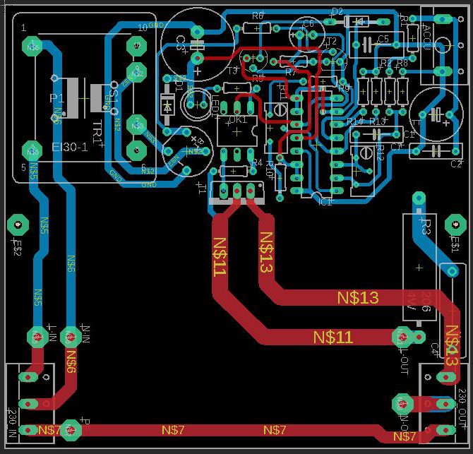

PCB Yerleşimi
Faz kontrollü fazla enerji yönlendirici PCB bakır yolları ve güç hattı yerleşimi
PCB’de düşük gerilimli kontrol bölümü sol tarafta yoğunlaşmış, 230V güç yolları ise sağ tarafta geniş bakır yollarla taşınmış.
Bu ayrım doğru bir yaklaşımdır. Yine de 230V tarafındaki izolasyon mesafeleri, lehim kalitesi ve kutu içi yerleşim dikkatle kontrol edilmelidir.
Güç yollarında kullanılan geniş bakır alanlar, rezistans akımını taşımak için gereklidir.
Uzun süreli yüksek güçte çalışılacaksa yalnızca PCB yolu yeterli görülmemeli; kalay takviyesi, bakır tel takviyesi veya uygun kesitte harici kablolama düşünülmelidir.
Bu konu için PCB yollarının akım taşıma ve ısı hesabı yazısı doğrudan bağlantılıdır.

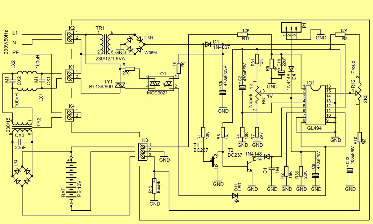

TY_Nab5 ile İlişkisi
Ek dosyalardaki TY_Nab5 dokümanı, bu devre ailesinin triyaklı akü şarj kontrolünden türediğini gösteriyor.
TY_Nab5’te GL494/TL494 kontrol entegresi, MOC3021 optotriyak, BT138/800 triyak, 230V/12V yardımcı trafo ve akım algılama şöntü bulunuyor.
Orijinal kullanımda triyak, güçlü şarj trafosunun primer tarafını faz kontrollü yönetmek için düşünülmüş.
Faz kontrollü fazla enerji yönlendiricide mantık benzer: güçlü bir 230V yük, triyak üzerinden kademeli sürülür.
Fark, burada hedefin akü şarj akımını sınırlamak değil, akü dolduğunda inverter çıkışındaki fazla enerjiyi rezistansa aktarmaktır.
Benzer triyaklı akü şarj örnekleri için araba aküleri için triyaklı şarj cihazı yazısı da konuya yakın bir uygulamadır.

| Eğim ayarı | R18 trimpot ile yük artış karakteri ayarlanır |
| Çıkış yükü | Rezistif 230V yük, örneğin boiler spiralı |
| Parazit önlemi | EMI filtre, RC snubber, kısa kablolama ve metal kutu önerilir |
