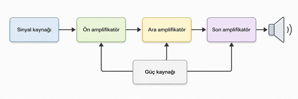

Class H Genel Blok Yapısı
class h amplifier block diagram
İncelenen tasarım, stereo yapıda kurulmuş bir ses güç amplifikatörüdür. Devre mantığı tek kanal üzerinden düşünüldüğünde dört ana bölümden oluşur:
  • Koreksiyon ön yükselteci: Giriş sinyalini işler, ses seviyesi ile bas ve tiz ayarlarını sağlar.
  • AB sınıfı güç katı: Ses sinyalini hoparlörü sürebilecek güç seviyesine yükseltir.
  • Kontrollü besleme katı: Güç transistörlerinin besleme gerilimini çıkış sinyaline göre değiştirir.
  • Güç kaynağı ve koruma devresi: Ana beslemeyi, yardımcı beslemeyi, gecikmeli hoparlör bağlantısını ve DC çıkış korumasını sağlar.
Benzer klasik güç katları için BD911 BD912 transistörlü amfi devresi incelenebilir. Class H tasarımında ise bu tip bir AB katının besleme hattı, ek bir dönüştürücü yapısıyla dinamik hale getirilir.

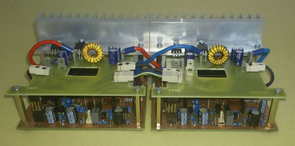

Burada ele alınan tasarımda amaç, TL494 kontrollü step-down dönüştürücülerle pozitif ve negatif besleme raylarını sinyal seviyesine göre ayarlamaktır.

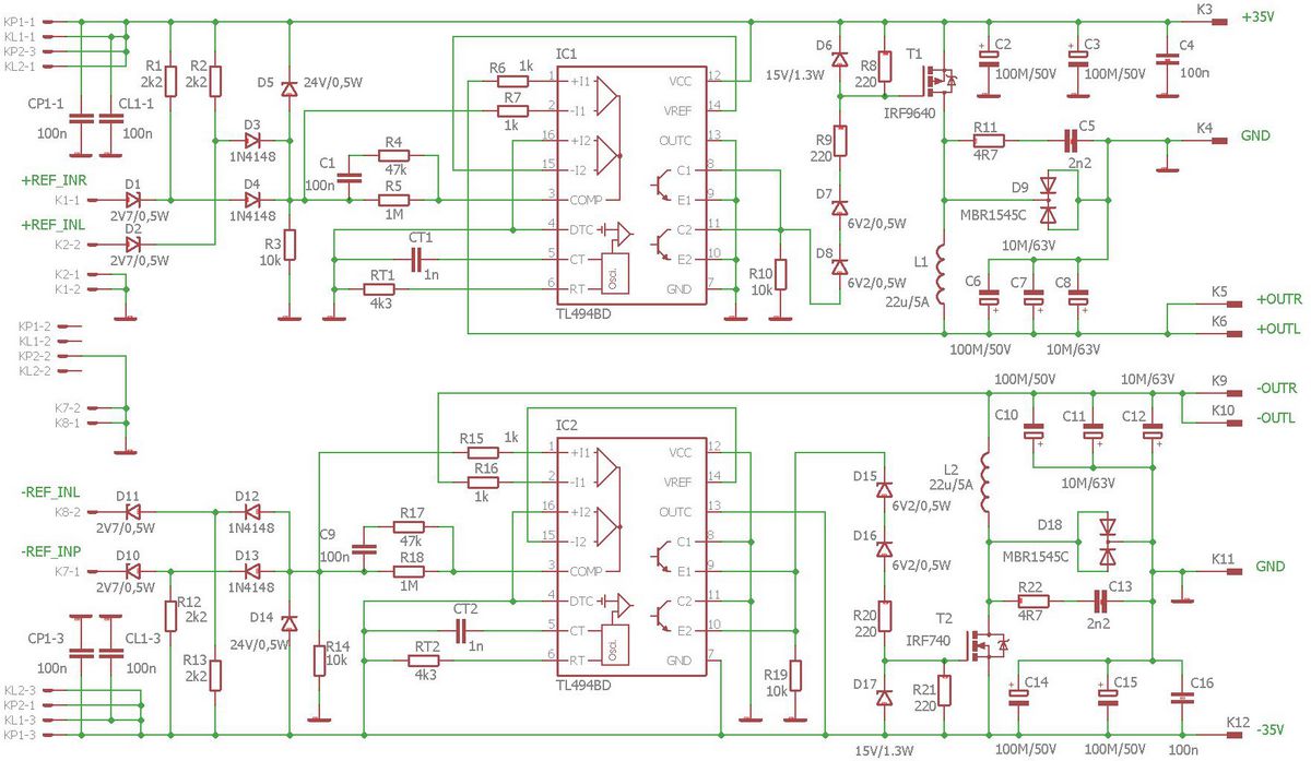

TL494 Kontrollü Step-Down Besleme Katı
Class H yapısının asıl kritik bölümü kontrollü beslemedir. Güç katı iyi tasarlanmış olsa bile besleme takibi yavaşsa, çıkış sinyali yüksek frekansta veya ani geçişlerde erken kırpılabilir.

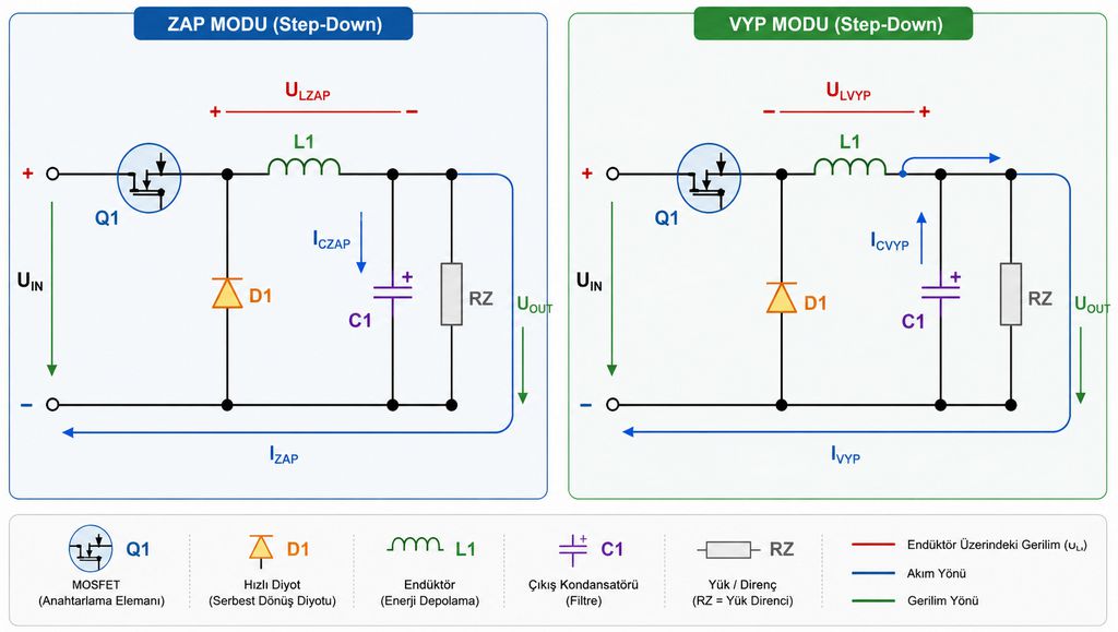

Buck Dönüştürücünün Çalışma Şekli
class h amplifier step down converter working diagram how a buck converter works
Step-down yani buck dönüştürücüde MOSFET anahtar ile bobin, diyot ve çıkış kondansatörü birlikte çalışır.
MOSFET iletimdeyken bobin üzerinden yüke enerji aktarılır ve bobin enerji depolar.
MOSFET kesime girdiğinde bobin akımını aynı yönde sürdürmeye çalışır; bu sırada diyot üzerinden yük akımı devam eder.
Çıkış kondansatörü gerilim dalgalanmasını azaltır. Kapasite büyüdükçe ripple azalır, fakat Class H uygulamasında bu kondansatör çok büyük seçilirse besleme rayı sinyali yeterince hızlı takip edemez.
Bu nedenle çıkış kondansatörü seçimi yalnızca düşük dalgalanma hesabıyla yapılmamalıdır; tepki süresi de hesaba katılmalıdır.
TL494 ile PWM Kontrol
3 class h tl494 controlled positive and negative supply converter schematics
Tasarımda PWM kontrol için TL494 kullanılmıştır. Osilatör frekansı yaklaşık 250 kHz seviyesinde seçilmiştir.
Daha yüksek frekans, teorik olarak daha hızlı tepki ve daha küçük bobin değeri sağlayabilir; ancak MOSFET anahtarlama kayıpları, sürme zorluğu ve EMI sorunları da artar.
Pozitif besleme kolunda P kanal MOSFET, negatif besleme kolunda ise N kanal MOSFET kullanılmıştır.
Negatif hatta çalışmak için diyot ve elektrolitik kondansatör gibi polariteli elemanların yönleri terslenir; ayrıca hata yükselteci girişlerinin bağlantısı pozitif kola göre uyarlanır.
DC-DC dönüştürücüler hakkında temel bilgi için DC-DC konvertörler ve anahtarlamalı güç kaynakları yazıları iyi bir tamamlayıcı olur.
Sinyal Referansının Oluşturulması
Besleme geriliminin çıkış sinyalini takip edebilmesi için dönüştürücünün referansı sabit bırakılmaz. Çıkış sinyalinin tepe değeri izlenir ve dönüştürücünün hata yükseltecine buna bağlı bir referans uygulanır.
Stereo kullanımda iki kanal için ayrı ayrı dört dönüştürücü kurmak yerine, pozitif ve negatif besleme kolları ortak çalıştırılabilir.
Bu durumda referans hattı iki kanaldan daha yüksek seviye talep eden sinyale göre oluşturulmalıdır.
Aksi halde bir kanal yüksek çıkış isterken besleme gerilimi diğer kanala göre düşük kalabilir ve kırpılma oluşur.

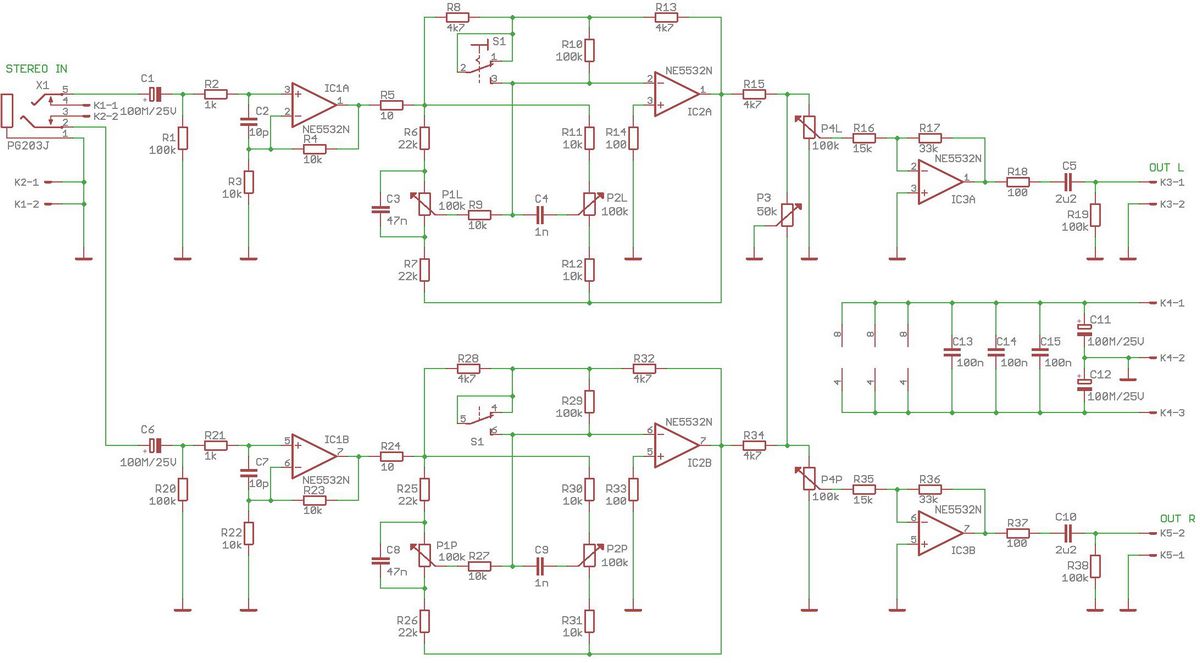

NE5532 Ton Kontrol ve Ön Yükselteç Bölümü
6 class h amplifier ne5532 stereo tone controlpreamplifier schematic
Stereo ön yükselteç şemasında NE5532 op-amp kullanılmış. Girişler kuplaj kondansatörleri üzerinden alınmış, ardından aktif filtre yapısı ve potansiyometrelerle ton kontrolü sağlanmış.
Çıkışta tekrar kuplaj kondansatörü kullanılarak güç katına DC taşınması engellenmiş.
NE5532 düşük gürültülü ses uygulamaları için uygun bir op-amp olsa da besleme ve topraklama düzeni ihmal edilirse sonuç iyi olmaz.
Op-amp besleme uçlarına yakın 100 nF seramik kondansatörler yerleştirilmeli, büyük elektrolitik kondansatörlerle düşük frekanslı dalgalanma bastırılmalıdır.
Sinyal toprağı ile güç toprağının aynı yoldan yüksek hoparlör akımı taşıması, dip gürültüsü ve uğultu sebebi olabilir.
Ton kontrol katında potansiyometre değerleri ve kondansatörler frekans karakterini belirler. Değerler rastgele değiştirilirse bas ve tiz kontrol noktaları kayar.
Özellikle 1 nF, 10 pF, 47 nF gibi küçük kondansatörler yanlış okunursa devre çalışıyor gibi görünse bile ton kontrol davranışı beklenenden tamamen farklı olur.

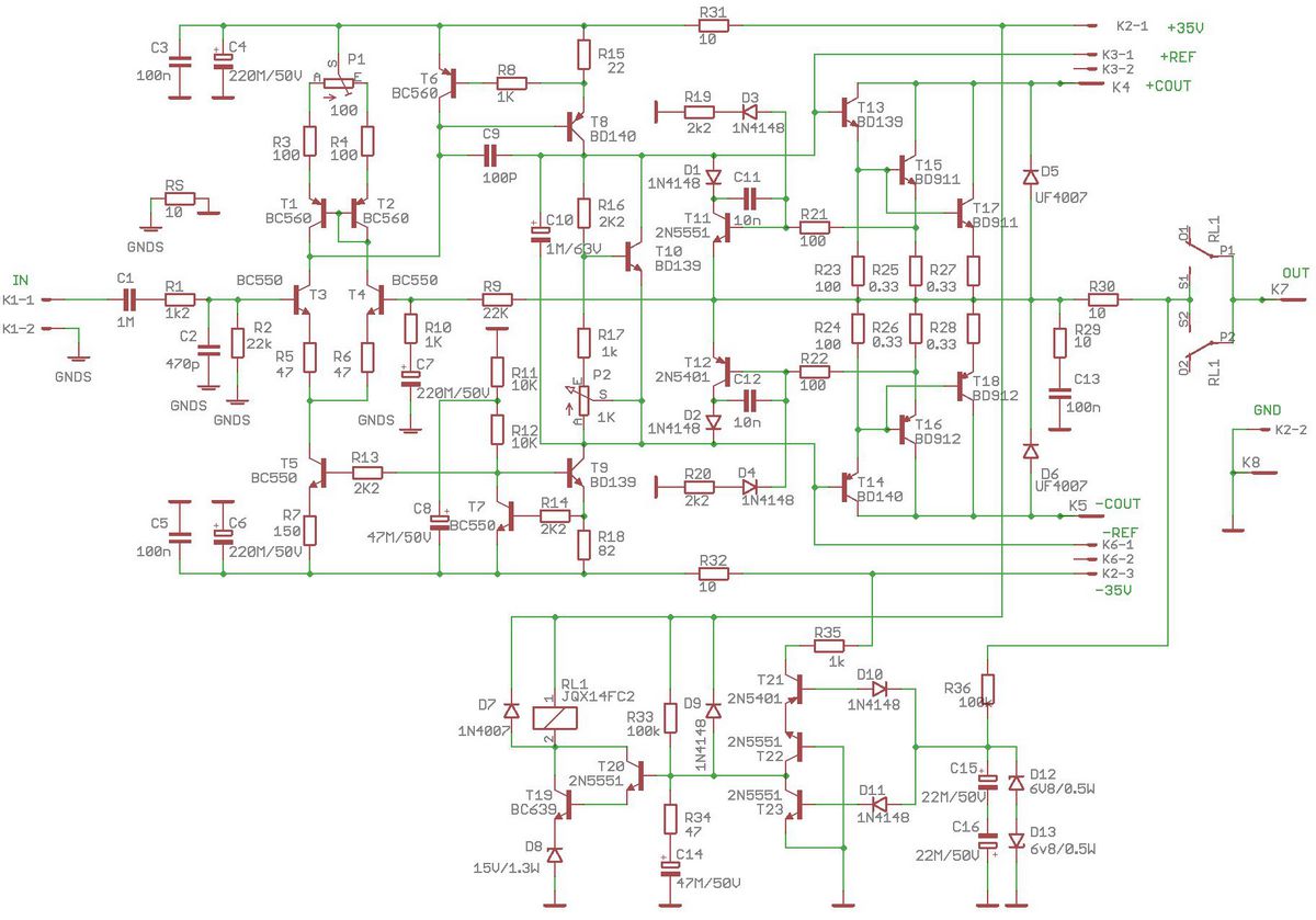

AB Güç Katının Yapısı
5 class h ab power supply diagram
Güç katı klasik doğrusal topolojiye dayanır. Girişte diferansiyel yükselteç, ardından gerilim yükselteci, sürücü transistörleri ve paralel bağlı çıkış transistörleri bulunur.
Giriş ve Gerilim Yükseltme Katı
Girişte BC550C gibi düşük gürültülü transistörlerle diferansiyel kat kurulmuştur. Bu bölüm, giriş sinyali ile geri besleme sinyalini karşılaştırır.
Girişteki kuplaj kondansatörü alt kesim frekansını etkiler; RF bastırma için kullanılan küçük kondansatör ve direnç ise yüksek frekanslı parazitlerin güç katına girmesini sınırlar.
Gerilim yükseltme katında BD139 ve BD140 tipi transistörler kullanılır. Bu bölümün kararlı çalışması için kompanzasyon kondansatörü kritik öneme sahiptir.
Değeri yanlış seçilirse amplifikatör yüksek frekansta osilasyona yatkın hale gelebilir veya gereğinden fazla yavaşlayabilir.
Çıkış Transistörleri ve Boucherot Elemanı
Çıkışta BD911 ve BD912 güç transistörleri paralel kullanılmıştır. Paralel kullanım akım paylaşımı açısından avantaj sağlar, fakat emiter dirençleri ve termal temas ihmal edilirse transistörlerden biri diğerinden fazla akım çekebilir.
Çıkıştaki Boucherot elemanı, hoparlörün endüktif karakteri ve kablo etkileri nedeniyle oluşabilecek yüksek frekans kararsızlıklarını bastırmaya yardım eder.
Bobin ve dirençten oluşan çıkış ağı da amplifikatörün kapasitif yüklerle daha güvenli çalışmasını sağlar.

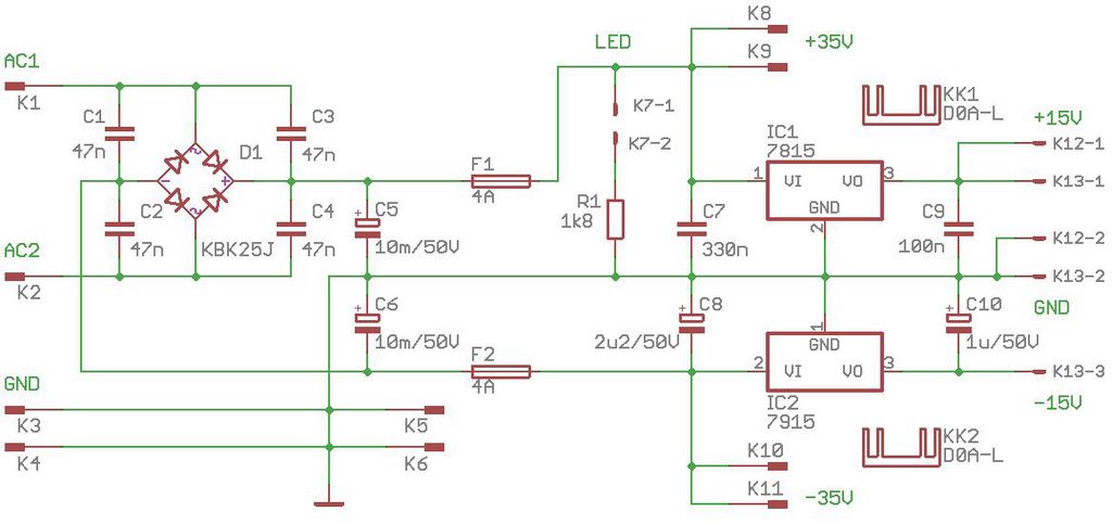

Güç Kaynağı ve Yardımcı Beslemeler
main power supply bridge rectifier 7815 7915 regulator and fuse diagram
Besleme şemasında AC giriş, köprü doğrultucu, büyük filtre kondansatörleri, sigortalar ve 7815 / 7915 regülatörleri yer alıyor.
Güç katı için simetrik yüksek gerilim hattı, kontrol ve op-amp katları için ise regüle edilmiş ±15 V üretilmiş.
Güç katı için 2 x 24 V sekonderli 150 VA toroidal trafo kullanılmıştır. Sekonder gerilim doğrultulduktan sonra büyük filtre kondansatörleriyle süzülür.
Ses amplifikatörlerinde ana güç rayları çoğu zaman regüle edilmez; çünkü regülasyon elemanları yüksek akımda ek kayıp ve ısı üretir.
Filtre kondansatörleri yalnızca şebeke dalgalanmasını azaltmaz. Kısa süreli bas darbelerinde enerji deposu gibi davranır.
ESR değeri düşük, ripple akımı yüksek kondansatör kullanmak bu yüzden önemlidir. Yetersiz kondansatör, özellikle düşük frekanslarda besleme çökmesine ve erken limitasyona yol açabilir.
Ön yükselteç ve yardımcı devreler için ana beslemeden ayrıca +15 V ve -15 V regüle hatlar elde edilmiştir.
Bu kısımda 78S15 ve 7915 tipi doğrusal regülatörler kullanılabilir. Regülatörlerin giriş-çıkış gerilim farkı büyükse küçük akımlarda bile ısı oluşacağı unutulmamalıdır.

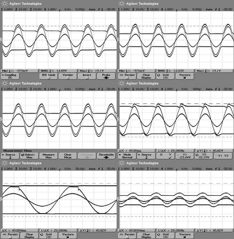

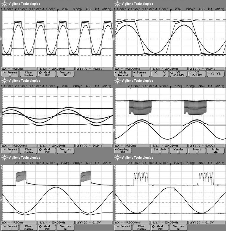

Ölçüm Verileriyle Teknik Değerlendirme
oscilloscope technical evaluation of class h amplifiers based on measurement data
technical evaluation of class h amplifiers based on measurement data agilent
Prototipte AB güç katı, hedeflenen 2 x 50 W değerini aşabilecek seviyeye ulaşmıştır. Ölçümlerde 4 ohm yük altında mono çalışmada kanal başına yaklaşık 73-74 W, stereo çalışmada ise kanal başına yaklaşık 63 W civarında güç elde edilmiştir.
Harmonik bozulma 1 kHz ölçümünde orta ve yüksek güç seviyelerinde düşük kalmıştır.
Yaklaşık 70 W seviyesine kadar THD+N değeri 0,06 % civarında ölçülmüştür.
Limitasyona yaklaşıldığında özellikle bir kanalda THD+N hızlı yükselmiştir; bu durum kırpılmanın başladığını gösterir.
Slew rate ölçümü yaklaşık 29 V/µs yükselen kenar ve 23-25 V/µs düşen kenar aralığındadır.
Bu değerler, klasik ev tipi ses amplifikatörü için yeterli kabul edilebilir. Ancak Class H besleme takibi, ses katının kendi hızından ayrı bir konudur.
Kontrollü Beslemede Görülen Sınırlamalar
Class H kısmında asıl problem, dönüştürücü çıkışının sinyal tepe değerlerini yeterince hızlı izleyememesidir.
Düşük frekanslarda besleme rayı çıkış sinyalini daha düzgün takip ederken, frekans yükseldikçe çıkış kondansatörlerinin boşalma süresi ve PWM kontrol döngüsünün tepki hızı sınırlayıcı hale gelir.
Ölçümlerde yaklaşık 100 Hz civarında takip daha başarılıdır. Frekans yükseldiğinde, özellikle 10 kHz bölgesinde besleme rayı neredeyse sabit seviyede kalmaya başlar ve güç katında erken limitasyon görülebilir.
Bu sonuç, devrenin tam bant genişliğinde yüksek güçlü hi-fi amplifikatör olarak kullanılmasını zorlaştırır.
Buna karşılık düşük frekans ağırlıklı çalışan subwoofer uygulamalarında daha anlamlı olabilir.
Subwoofer sinyalinde hızlı ve yüksek seviyeli tiz bileşenler bulunmadığı için besleme takip hızı daha az sorun çıkarır.

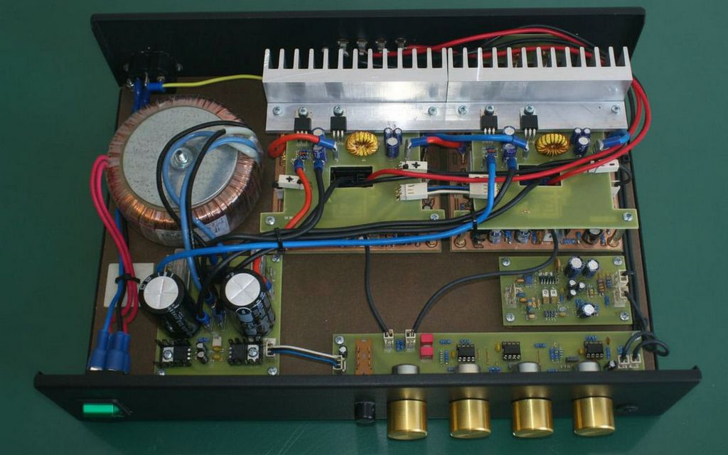

Kurulum ve Test Sırasında Dikkat Edilecek Noktalar
basic logic of a class h amplifier application circuit
İlk Çalıştırma
İlk enerjilendirme hoparlör bağlı değilken yapılmalıdır. Seri ampul veya akım sınırlamalı laboratuvar kaynağı kullanmak, hatalı montajda güç transistörlerinin ve TL494 sürme katının zarar görmesini önler.
Önce ana güç kaynağı test edilmeli, sonra AB güç katı düşük besleme ve düşük giriş sinyaliyle denenmelidir.
Kontrollü besleme dönüştürücüleri ayrı yük direnciyle test edilmeden güç katına bağlanmamalıdır.
PCB Yerleşimi
TL494, MOSFET, hızlı diyot, bobin ve düşük ESR kondansatör arasındaki akım çevrimi çok kısa tutulmalıdır.
Bu çevrim uzarsa hem anahtarlama kayıpları artar hem de ses katına parazit taşınır.
Giriş sinyali ve ön yükselteç yolları, trafo ve anahtarlamalı besleme bölümünden uzak tutulmalıdır.
Toprak bağlantıları yıldız toprak mantığına yakın kurulmalı; yüksek akım hoparlör dönüşü ile düşük seviyeli giriş toprağı aynı ince yol üzerinden taşınmamalıdır.
Soğutma
Class H yapısında kayıp güç teorik olarak azalsa da, prototip testlerinde güç transistörleri ve MOSFET’ler mutlaka yeterli soğutucuyla çalıştırılmalıdır.
Özellikle dönüştürücü tam oturmadan yapılan testlerde MOSFET anahtarlama kayıpları beklenenden yüksek olabilir.
Termal temas için izolatör, termal macun ve mekanik baskı doğru uygulanmalıdır.
Paralel çıkış transistörlerinin aynı soğutucu üzerinde benzer sıcaklıkta çalışması akım paylaşımı açısından önemlidir.

Kontrollü besleme katının tepki hızı, bobin ve kondansatör seçimi, MOSFET sürme yöntemi, referans algılama devresi ve PCB yerleşimi doğrudan sonucu belirler.
TL494 ile kurulan yapı, Class H mantığını deneysel olarak göstermek için değerlidir. Düşük frekanslarda besleme rayını izleme davranışı elde edilebilir.
Tam bant ses amplifikatöründe ise daha hızlı kontrol döngüsü, daha iyi MOSFET sürücüsü ve dikkatli kompanzasyon gerekir.
Aksi halde güç katı iyi ölçüm verse bile kontrollü besleme yüksek frekanslarda sınır oluşturur.
