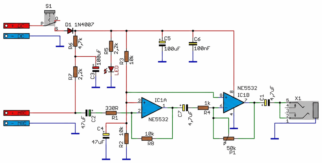

Şemadaki bloklar nasıl çalışıyor?

Şema dikkatlice incelendiğinde devre beş ana bölümden oluşuyor: besleme girişi ve koruma, mikrofon besleme kısmı, ilk yükseltme katı, ayarlı ikinci yükseltme katı ve kulaklık çıkışı.
1) Besleme girişi ve koruma
Sol üst tarafta yer alan DC giriş, S1 anahtarı üzerinden devreyi besliyor. D1 1N4007 seri diyot, ters polariteye karşı temel koruma sağlıyor.
C5 ve C6 ise besleme filtreleme için kullanılmış. Bu ikili, opamp beslemesini daha sakin hale getirerek parazit ve osilasyon riskini düşürmeye yardımcı olur.
LED ve seri direnci de devrenin enerjilendiğini gösteriyor. Bu küçük ayrıntı özellikle atölye kurulumlarında iş görür; enerji var mı, ters bağlantı mı var, anahtar açık mı gibi sorulara hızlı cevap verir.
2) Elektret mikrofon besleme bölümü
Elektret mikrofonların çalışabilmesi için küçük bir DC öngerilim gerekir. Şemada bu görev R6 ve R7 çevresindeki ağ ile çözülmüş.
Mikrofonun artı hattı bu noktadan besleniyor, eksi hattı ise toprağa gidiyor. C3 ile bu besleme hattı filtrelenerek mikrofon tarafına taşınabilecek gürültü azaltılmaya çalışılmış.
Bu bölüm sade görünse de devrenin genel performansında belirleyicidir. Mikrofon beslemesinde gürültü veya gevşek bağlantı olursa, yüksek kazanç yüzünden uğultu ve dip ses çok belirgin hale gelir.
3) İlk opamp katı: sabit kazançlı ön yükseltme
NE5532’nin ilk yarısı olan IC1A, mikrofon sinyalini ilk kez yükselten kat olarak çalışıyor. Giriş sinyali C2 üzerinden AC kuplajlı biçimde bu kısma taşınıyor.
R1 giriş direnci, R8 ise geri besleme direnci olarak görev yapıyor. Bu yerleşim, ilk kademede belirli ve sabit bir kazanç oluşturuyor.
İlk kademe, çok zayıf mikrofon sinyalini ikinci kademenin çalışabileceği seviyeye taşır. Aynı zamanda tek beslemeli yapıda çalışabilmek için devre içinde sanal referans noktası oluşturulmuş.
R2 ve R3 ile kurulan 10K-10K bölücü, opamp girişlerini besleme geriliminin yaklaşık yarısına oturtarak tek kaynakla simetrik benzeri çalışma ortamı sağlıyor. C4 de bu orta noktayı filtreleyerek referansı daha kararlı hale getiriyor.
4) İkinci opamp katı: ayarlanabilir kazanç
NE5532’nin ikinci yarısı olan IC1B, devrenin asıl ayarlanabilir yükseltme katıdır. İlk kademeden gelen sinyal C7 üzerinden ikinci bölüme aktarılıyor.
R4 ve P1 50K potansiyometre ile bu katın kazancı geniş aralıkta değiştirilebiliyor. Yani devrenin “ne kadar hassas dinleme yapacağı” esas olarak burada belirleniyor.
Bu yaklaşım pratikte çok kullanışlıdır. Ortam sessizse veya mikrofon kaynağa uzaktaysa kazanç artırılabilir.
Gürültülü bir ortamda ya da kaynak çok yakınsa kazanç kısılabilir. Böylece hem dip ses kontrol edilir hem de kulaklığı rahatsız edecek kadar sert bir çıkış önlenmiş olur.

5) Kulaklık çıkışı
İkinci katın çıkışı doğrudan kulaklığa verilmemiş; önce C1 ile AC kuplaj yapılmış, ardından 3.5 mm jak çıkışına aktarılmış.
Bu yöntem, çıkışta oluşabilecek DC bileşeni kulaklığa taşımamaya yardımcı olur. Kaynak dokümandaki bağlantı örneğinde de kulaklık doğrudan bu jak üzerinden bağlanmış gösteriliyor.
