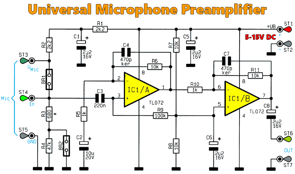

Mikrofon ön yükseltecine ait devre şeması yukarıda gösterilmektedir. Devre, ST1 (+) ve ST2 (–) uçları üzerinden beslenir ve 5 V ile 15 V arasındaki gerilimlerle çalışabilir.
Mikrofondan gelen ses (NF) sinyali ST4 ve ST5 terminallerine uygulanır; burada ST5 toprak (GND) bağlantısıdır. Giriş empedansı, R3 ve R4 dirençleriyle belirlenir ve mikrofonun çıkış empedansına uygun seçilmelidir.
BR2 köprüsü sayesinde giriş empedansı ayarlanabilir:
  • BR2 kapalı: düşük empedans (~600 Ω)
  • BR2 açık: yüksek empedans (~47 kΩ)
Dahili yükselteci bulunan elektret mikrofon için gerekli besleme gerilimi ST3 ucundan alınabilir.
2 uçlu elektret kapsüllerde, ses sinyali ve besleme aynı hat üzerinden iletildiği için BR1 köprüsü kapatılır ve mikrofon besleme gerilimi (UMic) doğrudan ST4 girişine uygulanır. Bu noktada R1, R2 ve C1 elemanları, besleme hattındaki parazitleri bastırmak amacıyla kullanılır.
Entegre FET amplifikatörlü 2 kutuplu elektret mikrofon açılımı ve bağlantı bilgileri
2-pin-electret-microphone-integrated-fet-amplifier
Entegre FET amplifikatörlü 3 kutuplu elektret mikrofon açılımı ve bağlantı bilgileri
3-pin-electret-microphone-integrated-fet-amplifier
Mikrofon Yükselteç Kademeleri
ST4 üzerinden gelen ses sinyali, 220nf C3 kuplaj kondansatörü aracılığıyla TL072 birinci operasyonel yükselteç kademesinin (IC1A) terslemeyen girişine (Pin 3) iletilir.
Bu kat, yaklaşık 20,8 dB (11 kat) kazanç sağlar. Kazanç değeri, R6 / R5 direnç oranına bağlıdır. 10uf C2 kondansatörü, 1k R5 üzerinden DC izolasyonu sağlar.
Birinci kademenin çıkışı, 1k R10 direnci üzerinden ikinci yükselteç katı olan TL072 IC1B’nin tersleyen girişine (Pin 6) uygulanır.
Bu kat ise sinyali yaklaşık 20 dB (10 kat) daha yükseltir. Kazanç, R10 ve R11 dirençleriyle belirlenir.
Bu iki kademenin sonucunda toplam kazanç yaklaşık 40,8 dB seviyesine ulaşır. Yükseltilmiş ses sinyali, C8 kuplaj kondansatörü üzerinden çıkış terminali ST6’ya aktarılır.
Her iki operasyonel yükseltecin çalışma referans noktası, besleme geriliminin yarısı (UB / 2) olacak şekilde ayarlanmıştır. Bu referans, R7 ve R8 dirençlerinden oluşan gerilim bölücü ile elde edilir.

2 uçlu elektret mikrofon kapsülü:
Mikrofon uçları ST4 (In) ve ST5 (GND)
BR1 kapalı
R3 takılmıyor
3 uçlu elektret mikrofon kapsülü:
Uçlar sırasıyla ST3, ST4 ve ST5 (GND)
BR1 açık
R3 takılmıyor
Kondansatör veya dinamik mikrofon (600 Ω veya 47 kΩ):
Sinyal ucu ST4, ekranlama ST5
BR1 açık
BR2 mikrofon empedansına göre ayarlanır
Tüm bağlantılar yapılıp besleme gerilimi uygulandıktan sonra devre çalışmaya hazır hâle gelir.
