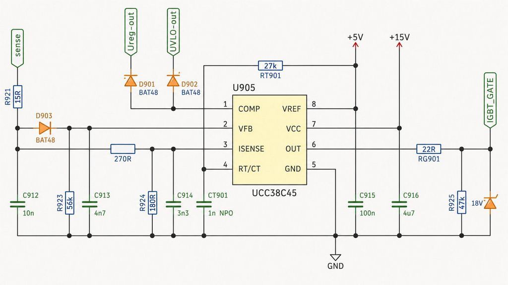

Kontrol Devresi ve UCC38C45 Kullanımı
5 ucc38c45 control circuit or current sensing section electroporation psu
Kontrol tarafında UCC38C45 / UC3845 ailesi akım modlu PWM kontrol yapısı kullanılmıştır. Akım modlu kontrolde her anahtarlama çevriminde primer akım izlenir.
Akım belirlenen sınıra ulaştığında PWM darbesi kesilir. Bu yöntem, özellikle flyback dönüştürücülerde kısa devre ve kapasitif yük şarjı gibi zorlayıcı durumlarda daha kontrollü davranış sağlar.
Gerilim regülasyonu için çıkış gerilimi bölünerek ölçülür ve kontrol devresine geri besleme olarak aktarılır.
Yüksek gerilim ölçüm bölücüsünde dirençlerin toplam gerilim dayanımı, güç kaybı ve izolasyon mesafesi önemlidir.
Tek bir direnç yerine seri bağlı uygun gerilim dayanımlı dirençler kullanmak daha güvenlidir.
PWM kontrol entegresi ailesi hakkında daha genel bilgi için UC3843 SMPS PWM kontrol entegresi yazısı da incelenebilir.
UC3843 ve UC3845 birebir aynı çalışma sınırlarına sahip değildir; ancak akım modlu PWM kontrol mantığı açısından aynı aile içinde değerlendirilebilir.
Akım Sınırlama ve Kısa Devre Davranışı
Yüksek gerilim güç kaynağının çıkışı büyük kapasitörleri şarj edeceği için ilk anda kısa devreye benzer davranış oluşabilir.
Boş bir kondansatör, kaynağa bağlandığı ilk anda düşük empedanslı yük gibi görünür. Bu nedenle tasarımda akım sınırlama yalnızca arıza koruması değil, normal çalışma davranışının da parçasıdır.
Primer akım algılama için düşük değerli şönt direnç kullanılır. Şönt üzerindeki gerilim PWM kontrol entegresinin akım algılama girişine uygulanır.
Parazitik darbeler yanlış tetiklemeye yol açmaması için bu sinyalin filtrelenmesi gerekir; ancak filtre fazla yavaş olursa gerçek aşırı akım geç algılanır.
Buradaki denge, flyback SMPS tasarımının en hassas noktalarından biridir.
