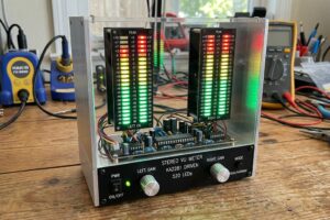

Anfi devrelerinde çıkış ses seviyesini ledler ile gözlemlemek için yaptığım bir devre “vu-metre” devrelerini bir çoğumuz biliriz
Eski Bir proje 2004 yıllarından Devre olduca basit Ledleri delikli plakete yerleştirdim ama önce plaketi sprey boya ile siyaha boyadım hem görünüm daha iyi oldu hemde ledlerin parlaklığında katkısı oldu
vu metre led bar
isterseniz 220v lambada bağlayabilirsiniz led beslemesi için trafoyada gerek kalmaz triyak BT139 yada TIC206 kulanabilirsiniz ya da yük gücüne uygun bir triyak ses veren her türlü cihaza bağlıyabilirsiniz (mp3 mp4 player pc vcd dvd)
Ses sinyali yüksek olmamalı yani direk anfi çıkışına bağlanmaz bağlamak isterseniz r14 ve r14 değerini yükseltmelisiniz Vu-Metre Devresinin Kontrol Entegresi KA2281 MOC3010 Opto kublör ile entegre çıkışları izole edilmiştir devrenin besleme voltejı 12 volt dc ledler için 50w 28v Trafo kullanıldı doğrultma yapılmadan AC Voltaj verildi
Entegre ister mono 10 led ister stereo 5+5 led olarak kullanılabiliyor ben streo devreyi kullandım her kanalda 52 adet yeşil 5mm led seri paralel bağlantılı ortadaki kırmızı ledler ise iki adet paralel bağlı ledlerden oluşuyor entegreye direkt bağlı

    Vumetre devresinin orjinal hali isimli resimdeki devreyi yaptım. Devreyi çalıştırdıktan sonra ledler yandı. Anca bilgisayarın ses çıkışına bağladığım anda yanmadılar. Üstelik aynı anda ses çıkışına bağlı olan 4.1 ses sisteminin 3 hoparlöründe ses azalması olurken diğerinden yüksek ses çıkmaya başladı. Tekrardan vumetreyi ses çıkışlarından çıkarttıktan sonra her şey önceki gibi normale döndü. Neden bu devre bilgisayarda ses çıkışlarına bağlandığı zaman çalışmadı ve neden hoparlörlerde sorun oldu? Cevaplarsanız sevinirim.

    Adem Bende 1-2 Tane Farklı Vumetre Devresi Yaptım Elektronik Hakkında Pek Fazla Bir Bilgim Yok Ama Aynı Sorunu Bende Yaşadım Bilgisayarın Ses Çıkışına – Verme Sadece Data Sinyal İ Ver Sorun Çözülür Tabi Bendeki Sorunla Aynıysa Sorunun…

    kardeşim devrenın aynısını yaptım ben yanlız 520 ledli değil 10 ledli. senın mantıgı anladım ama bu 52 lik grup şeklindeki ledleri transistör ile nasıl sürdün anlatırmısın ?
