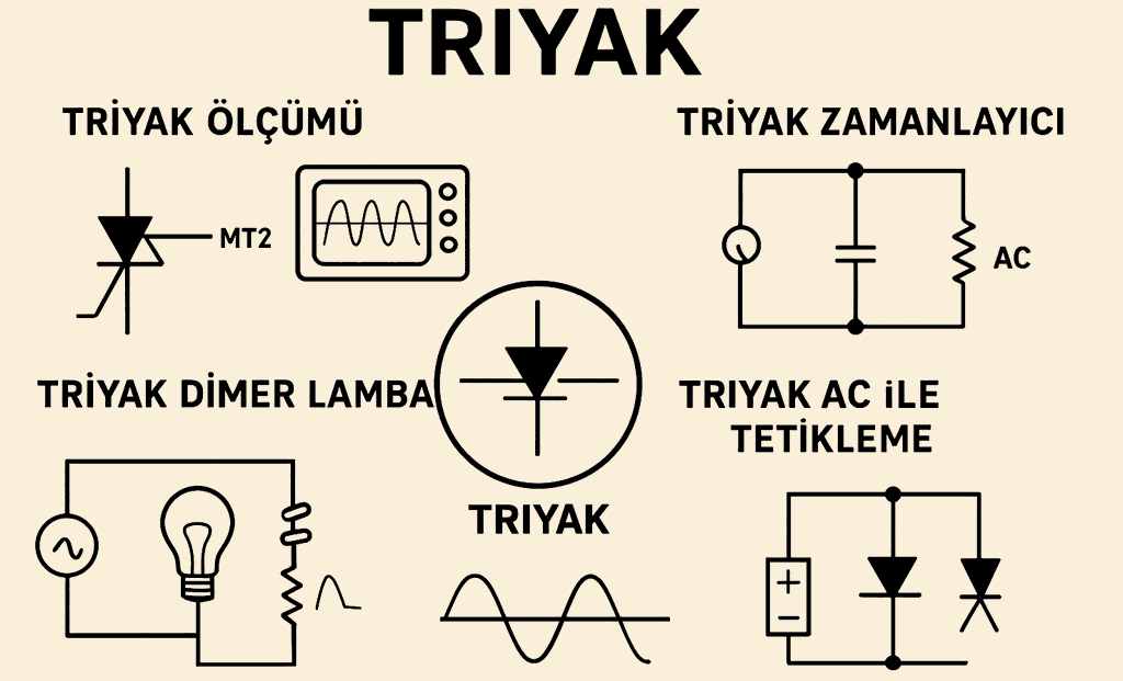

Alternatif Akım (AC) anahtarı Detaylı anlatım uygulama ve uygulama animasyonları ile çalışma mantığını daha iyi anlayacaksınız. Triyak nedir Triyak Nasıl Çalışır
SCR’den sonra uygulamada en yaygın kullanılan tyristör tipidir her iki yönde iletime geçebilen Triyak basitce iki SCR nin ters bağlanmış hali gibi düşünülebilir buna göre triyaklar ac faz kontrolünde kullanılırlar. Triyakların elektriksel dayanımı iki adet ters paralel bağlanmış SCR’den daha düşüktür.
Triyaklar en çok kullanılan Alternatif akım AC yük kontrol elemanlarıdır endüstride omik ve indüktif yüklerin kullanımında yaygın bir şekilde kullanılırlar.

Triyak Tetikleme Yöntemleri
  • A) DC Gate gerilimi ile tetikleme
  • B) AC Gate gerilimi ile tetikleme
  • – R direnci ile tetikleme
  • – R-C faz kontrol devresi ile tetikleme
  • – Diyak ile tetikleme
  • – Neon Lamba ile tetikleme
  • – UJT ile tetikleme
  • – PUT ile tetikleme
  • – ve diğer tetikleme devreleri
Triyak DC Tetikleme ile Basit bir Anahtar devresi
triyak_triac-anahtar DC Tetikleme ile Basit bir Anahtar devresi
S1 anahtarı açık olduğunda geyt tetiklemesi alamayan triyak, yalıtkandır. S1 anahtarı kapatıldığında G-A1 arasından akan geyt akımı, triyağı AC’nin her iki alter-nansının başında iletken yapar. Bu durumda hem triyaktan hem de yükten bir akım geçişi olur.
S1 anahtarı açıldığında ise ilk alternansın hemen sonunda triyak kesime gider. DC güç kaynağı ters çevirildiğinde de triyak aynı çalışma özelliğini gösterir.
