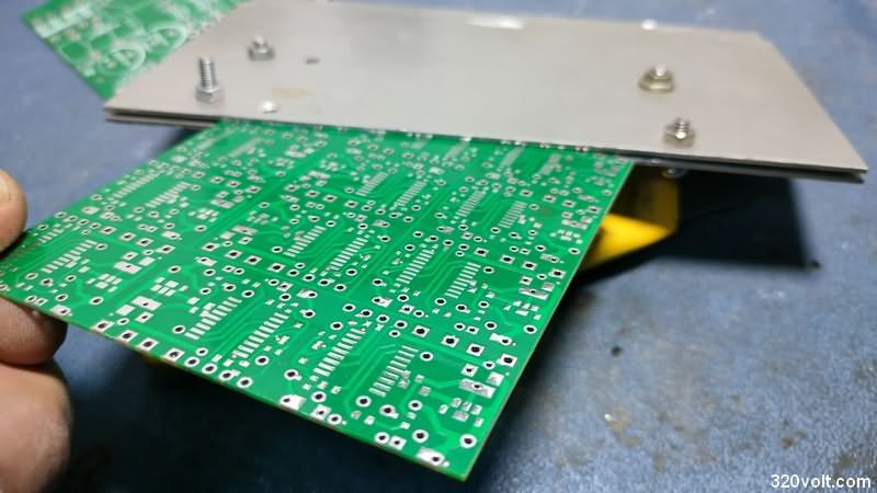

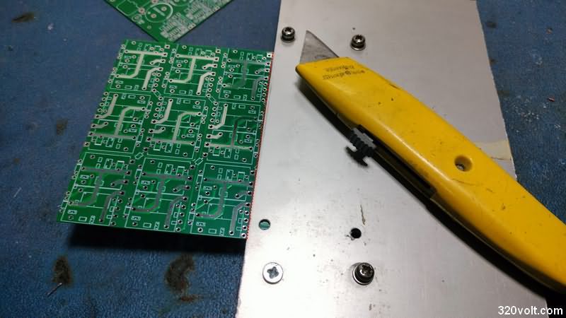

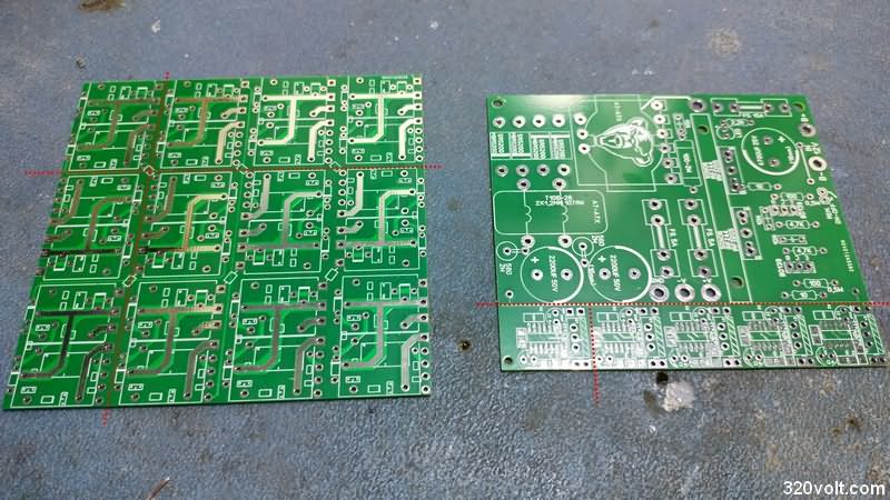

    Benim merak ettiğim geneli 100x100mm pcb için iyi fiyat veriyor ben 20x20mm pcb çizimi çoklayıp 100×100 boyutuna sadırsam olurmu sonuçda sınırı aşmıyorum 😁
      Bende aynısını düşünüyordum 🙂 ama bu durum PCB üretim aşamalarında yapılan testlerde sorun çıkartıyormuş. Bir nevi kalite standardı uyumsuzluğuna yol açıyormuş vb. Pcbway bahsettiğiniz şekilde PCB siparişlerini kabul etmiyor fakat kesim izi bırakmazsanız sorun çıkmıyor 😀 tabiki PCB kesme işini kendiniz yapmak zorunda kalıyorsunuz.
      Bazı tasarımlarda bu yöntemi kullanıyorum PCB kesim işini kolaylaştırmak içinde iki adet alüminyum parça ile PCB sıkıştırma aparatı hazırladım. PCB kartını sıkıştırıp üst ve alt kısımlardan birkaç defa derin çizik atıp bükerek kırıyorum. İşimi görüyor.
      Gerek varmı bilmiyorum ama durumu çakmasınlar diye yalandan araya direnç vb. yerleştiriyorum bir birleriyle bağlantısı var hesabı 🙂 gerçi kesin biliyorlar ama test sürecinde sorun çıkatmadığı için bir şey demiyorlar (tahminimce)

    PCB kartları kompozit malzeme olduğu için mekanik stres altında katmanları ayrılma yapabiliyor. Bunu birkaç defa yaşadım. Benim test ettiğim en sağlıklı yöntem gravür makinesinin ucuna mini elmas disk takarak kesim yapmak. Tertemiz bir kesim olur.
      Hakılısınız hocam şimdiye kadar karşılaşmadım ama aklımda bulunsun bu sorun olursa saç baş yoldurur sorunu çözmesi çok zor olabilir.
