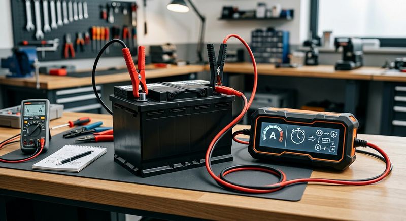

Akü şarj süresi hesaplama
aku sarj suresi hesaplama kullanilan formul
Kullanılan formül: Şarj süresi (saat) = [Akü kapasitesi (Ah) × (Hedef doluluk % – Mevcut doluluk %) / 100] ÷ Şarj akımı (A) × Kayıp / tamamlama katsayısı
Akü şarj süresi hesaplanırken önce doldurulması gereken kapasite bulunur. Bunun için akünün toplam Ah değeri ile mevcut doluluk ve hedef doluluk arasındaki fark kullanılır. Elde edilen değer, şarj cihazının verdiği akıma bölünür.
Akü şarj cihazlarının çalışma mantığını ve pratik uygulama tarafını görmek için akü şarj cihazı
örneğine de göz atılabilir.
Pratik kullanımda kurşun-asit akülerde şarj sonuna doğru akım düşebildiği ve verim kayıpları oluşabildiği için sonuca genelde 1.15 ile 1.20 arasında bir katsayı eklenir. Bu nedenle hesaplanan süre yaklaşık değerdir; gerçek süre akü tipi, sıcaklık, akünün yaşı ve şarj cihazının karakterine göre değişebilir.
Hesap sonucu ile gerçek kapasite arasındaki farkı görmek için pil akü kapasite ölçer içeriği de faydalı olabilir.

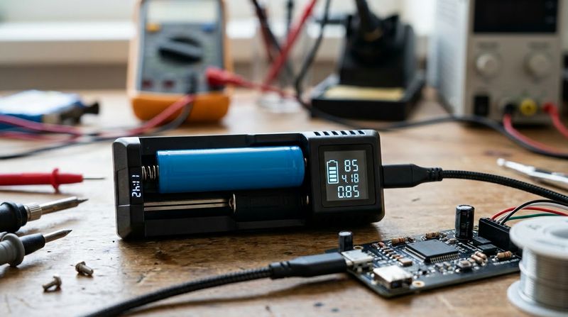

18650 pil şarj süresi hesaplama
18650 pil sarj suresi hesaplama kullanilan formul
Kullanılan formül: Şarj süresi (saat) = [Toplam kapasite (mAh) × (Hedef doluluk % – Mevcut doluluk %) / 100] ÷ (Şarj akımı (A) × 1000) × Tamamlama katsayısı
İsterseniz Ah cinsinden daha sade formül kullanılabilir: Şarj süresi (saat) = [Toplam kapasite (Ah) × (Hedef doluluk % – Mevcut doluluk %) / 100] ÷ Şarj akımı (A) × Tamamlama katsayısı
18650 ve benzeri Li-ion pillerde şarj süresi, doldurulması gereken kapasitenin şarj akımına bölünmesiyle bulunur. Ancak Li-ion hücreler genelde CC/CV yöntemiyle şarj edildiği için son yüzdeye yaklaşırken akım düşer ve süre uzar. Bu nedenle pratikte hesaplanan süre ile gerçek hücre performansını karşılaştırmak için 18650 pil test cihazı örneği de incelenebilir.
Bu nedenle pratik hesaplamada genelde 1.10 ile 1.20 arasında bir tamamlama katsayısı kullanılır. Özellikle yüzde 80 sonrası ve yüzde 100’e yakın bölgede gerçek süre teorik hesaptan biraz daha uzun olabilir. En olarak ilgili bir yazı: 18650 nedir? C Değeri, Kapasite, Sahte 18650 pil
