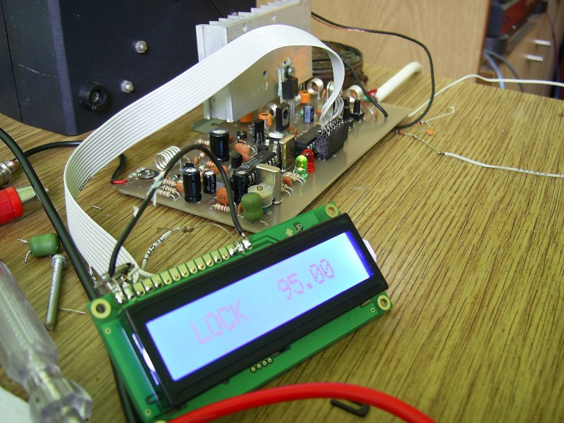

PLL FM 8W verici devresi, 88-108 MHz bandında frekansı dijital olarak ayarlanabilen, TSA5511 PLL sentezleyici ve PIC16F84 kontrollü bir RF proje kartıdır. Devrede BF981 osilatör, BFR91/BFR96 ara RF katları, 2SC1971 çıkış transistörü, 1×16 LCD ekran ve üç butonlu frekans kontrolü birlikte kullanılmıştır.
Arşivde unutulan bir proje.. Nereden olduğunu bilmiyorum ama şöyle bir yorum not almışım;

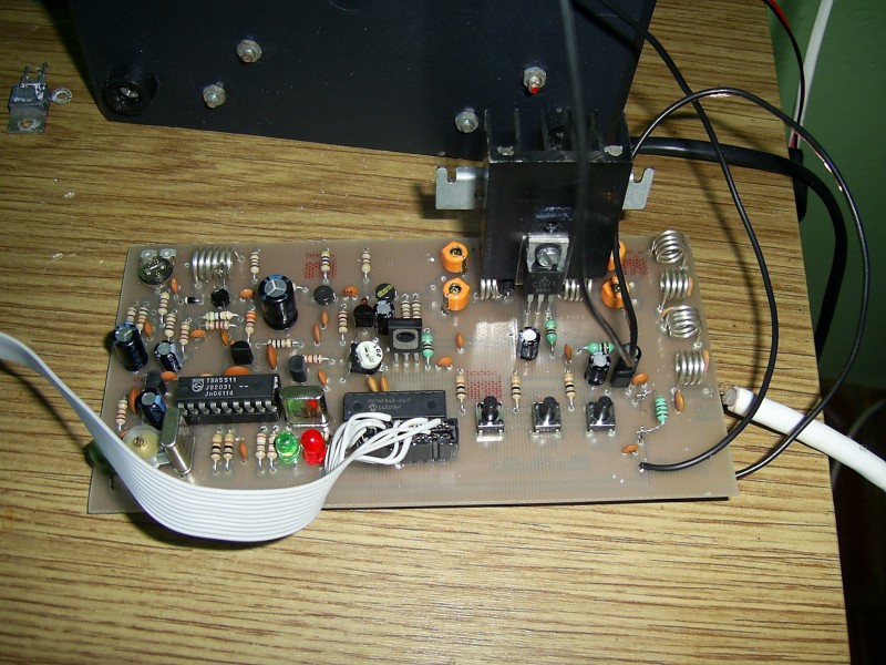

Bayağı güzel çalışan bir pll modülatör. Bizzat yaptım ve çok temiz bir ses aldım. Bazı yabancı sitelerde 8watt çıkış verdiğinden bahsediliyor ama en kötü ihtimalle 7 watt çıkış alınıyordur diye düşünüyorum. Gerçekten merak ediyorsanız yapabilirsiniz. Bir azacık PIC bilginiz olduğunda hiç bir problem ile karşılaşmazsınız dikkat etmeniz gereken 3.2mhz kristal ve düzgün programlanmış PIC16F84.
TSA5511 in bacağına bağlı olan 3.200Mhz lik kristal referans kristali olduğundan tam olarak 3.200mhz olmalıdır. Hemen yanındaki ayarlı kondansatör ile de ince ayar yapmalısınız. Düzgün bir ayar yapabilirseniz max. frekanslar arasında 200hz kayma gözleye bilirsiniz.
Her ayarladığınız frekansta ayar yaparsanız 10-20hz arasında bir kayma gözleye bilirsiniz. Son derece güzel bir devre. Versiyonu 2004 V1 yeni versiyonları da çıkmış gözlemlerime göre çok yakında sizlerle paylaşmaya çalışacağım. Yeni versiyonları 2006v6 ve v7 leri çıkmış. v7 smtp malzemelerde kullanılmış o yüzden ben daha da hassas bir şey olacağını düşünüyorum.

Kart, klasik serbest osilatörlü basit FM vericilerden farklı olarak frekansı PLL ile kilitleyen daha kararlı bir yapıya sahip.
Frekans ayarı UP, DOWN ve SET butonlarıyla yapılıyor; seçilen değer 1×16 karakter LCD ekranda gösteriliyor.
PCB üzerindeki yazılara göre besleme gerilimi 13.8V, çalışma aralığı ise 88-108 MHz bandı olarak tasarlanmış.

PIC16F84 tarafında üç buton kullanılıyor: UP, DOWN ve SET. Kaynak dosyadaki açıklamaya göre frekans 88-108 MHz aralığında 0.05 MHz adımlarla değiştirilebiliyor.

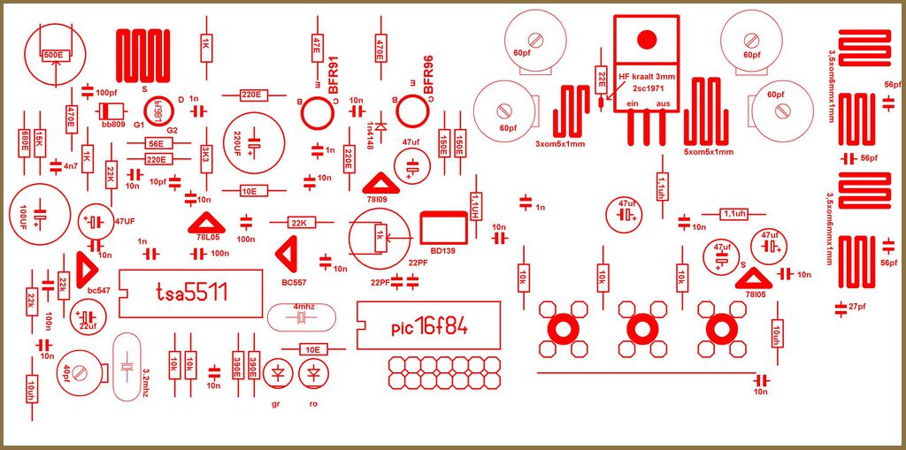

PCB üzerinde 4 MHz ve 3.2 MHz olarak işaretlenmiş kristal/rezonatör elemanları görülüyor. 4 MHz eleman PIC tarafındaki saat kaynağı için, 3.2 MHz eleman ise PLL referans yapısı için kullanılmış olabilir.
Tam şema olmadan bu iki osilatör elemanının bağlantısı kesin ifade edilmemeli; montajda PCB üzerindeki orijinal değerler korunmalıdır.

VCO çıkışındaki RF sinyali doğrudan antene verilecek seviyede değildir. Bu nedenle kart üzerinde önce BFR91, ardından BFR96 ile ara yükseltme yapılmış; son aşamada 2SC1971 RF güç transistörü kullanılmıştır.
2SC1971 VHF bandında kullanılan bir RF güç transistörüdür ve yanlış yük, kötü soğutma veya hatalı ayar durumunda kolayca zarar görebilir.
Çıkış bölümünde bobinler, trimer kondansatörler ve küçük değerli RF kondansatörleriyle oluşturulmuş filtre/eşleştirme ağı bulunuyor.
PCB üzerindeki 56pF, 60pF, 27pF gibi değerler ve bobin ölçüleri bu katın VHF bandına göre tasarlandığını gösteriyor.

Projede 1×16 karakter LCD ekran kullanılıyor. Ekran bağlantısı 14 pinli box header üzerinden verilmiş. LCD pin 15 arka aydınlatma artı ucu, pin 16 ise şaseye bağlanacak eksi uç olarak belirtilmiş. Notlarda ayrıca LCD pin 2 veya pin 3 bağlantısından butonların ortak beslemesine ekstra kablo çekilmesi gerektiği yazıyor.
| 14 pin konnektör | PIC16F84(A) | LCD / Buton bağlantısı |
| 1 | 9 | LCD pin 14 |
| 2 | 10 | LCD pin 4 |
| 3 | 8 | LCD pin 13 |
| 4 | 11 | Down butonu |
| 5 | 7 | LCD pin 12 |
| 6 | 12 | Set butonu |
| 7 | 6 | LCD pin 11 |
| 8 | 13 | Up butonu |
| 9 | 5 / GND | LCD pin 5 |
| 10 | 5 / GND | LCD pin 1 |
| 11 | 4, 14 / +5V | LCD pin 2 |
| 12 | 4, 14 / +5V | LCD pin 3 |
| 13 | 2 | LCD pin 6 |
| 14 | 1 | LCD pin 15, LCD pin 16 şase |

Bu kart, basit bir tek transistörlü verici gibi monte edilip rastgele antenle denenebilecek bir devre değildir.
RF katlarının doğru yük görmesi, çıkış filtresinin ayarlı olması ve PLL kilidinin düzgün çalışması gerekir.
Daha düşük güçlü örneklerle başlamak isteyenler için 500mW FM PLL verici gibi projeler daha uygun bir ara adım olabilir.
- İlk testte anten yerine uygun güçte 50 ohm dummy load kullanılmalı.
- Besleme akımı sınırlanmalı; akım aniden yükselirse devre kapatılıp çıkış katı kontrol edilmeli.
- 2SC1971 soğutması ihmal edilmemeli, transistör uzun süre yüksüz çalıştırılmamalı.
- Bobin aralıkları ve trimerler rastgele çevrilmemeli; ayar RF ölçüm cihazıyla yapılmalı.
- LCD bağlantısı yapılırken pin 1 yönü ve box header sıralaması iki kez kontrol edilmeli.
- RF bölümü mümkünse metal bölmelerle ekranlanmalı; osilatör, sürücü ve çıkış filtresi birbirinden ayrılmalı.
- Ses girişi bilgisayar veya harici kaynak üzerinden verilecekse seviye düşükten başlanmalı.
