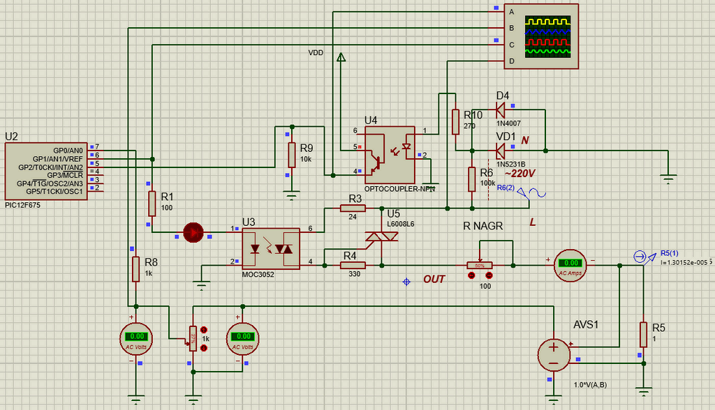

PIC12F675 ile Devrenin Çalışma Mantığı
Devrenin merkezinde PIC12F675 mikrodenetleyici bulunur. Mikrodenetleyici, giriş pininden şebeke yarım dalgalarını izler.
Pozitif yarım dalga algılandığında kontrol algoritması devreye girer ve yük akımı hesaplanan eşik değer ile karşılaştırılır.
Eğer ortalama akım belirlenen sınırın üzerine çıkarsa, yazılım daha fazla periyot atlayarak gücü azaltır.
Akım hedef değerin altına düştüğünde ise atlanan periyot sayısı azaltılır. Böylece sistem, belirlenen akım eşiği etrafında sürekli denge kurarak çalışır.
Bu yöntem, elektrotlu ısıtıcının içindeki sıvının direnci anlık olarak çok hızlı değişmediği için etkili olur.
Isıtma süreci belirli bir atalete sahip olduğundan, mikrodenetleyici ortalama akımı dengede tutarak sistemin daha kararlı çalışmasını sağlar.
Devrede Kullanılan Temel Bileşenler
  • PIC12F675 mikrodenetleyici
  • Optotriyak sürücü (MOC serisi)
  • Triyak
  • 12V besleme yapısı
  • Akım algılama için el yapımı akım trafosu
  • Eşik ayarı için RV1 trimpot
  • Durum göstergesi olarak LED
Kontrol devresi şebekeden izole şekilde tasarlanabilir. Bununla birlikte, uygulamaya bağlı olarak trafosuz besleme çözümü de tercih edilebilir.
Triyak tarafında ise yük gücüne göre uygun akım değerine sahip eleman seçilmeli, gerekirse soğutucu kullanılmalıdır.

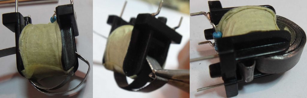

Akım Sensörü (Akım Trafosu) Nasıl Yapıldı?
Bu projede akım algılama için hazır bir sensör modülü kullanılmamış, bunun yerine tamamen el yapımı bir akım trafosu hazırlanmış.
Hazır sensörlerin maliyetli olması ve birden fazla cihaz için aynı devreden gerekmesi nedeniyle, daha ekonomik ve pratik bir yöntem uygulanmış.
Buradaki amaç yüksek hassasiyetli laboratuvar ölçümü yapmak değil; belirli bir akım eşiğini algılayıp kontrol devresine geri bildirim vermektir.
Akım trafosunun karkası olarak eski bir şebeke EMI filtresine ait UU10.5XXX serisi karkas, plastik gövde kullanılmış.
Karkas üzerindeki ayırıcı bölüm kesilerek çıkarılmış, ardından yüzey eğe ile düzeltilmiş.
Hazırlanan bu karkas üzerine 0.1 mm tel ile yaklaşık 2000 tur sarım yapılmış ve sargı çıkışı 1 kOhm direnç ile şöntlenmiş.
Böylece sensörden alınan sinyal, kontrol devresinin işleyebileceği uygun seviyeye getirilmiş.
Manyetik Nüve Nasıl Hazırlandı?
Manyetik nüve olarak hazır toroid çekirdek kullanılmamış, eski bir toroid transformatörden sökülen manyetik sac şerit değerlendirilmiş.
Bu sac, pencere genişliğine uygun olacak şekilde metal makasla yaklaşık 50 cm uzunluğunda şeritler halinde kesilmiş, ardından kenarlardaki çapaklar ve düzensizlikler hafifçe törpülenmiş.
Böylece sacın karkas içinden rahat geçmesi sağlanmış.
electrode heater current transformer
current stabilization in electrode heaters using period skipping method instead of phase control
Daha sonra sac şerit, karkas çevresine katmanlar halinde sarılarak manyetik kısım tamamlanmıştır. Yaklaşık 7-8 kat sarım sonrasında kullanılabilir bir AC akım trafosu elde edilmiş.
Karkasın iç kısmı düz olduğu için sac şerit sarım sırasında yaklaşık 90 derece bükülerek yerleştirilmiş.
Ortaya tam yuvarlak bir toroid değil, tabanı düz ve kemer benzeri bir nüve şekli çıkmış. Ancak bu uygulamada hassas ölçüm değil, eşik algılama amaçlandığından bu yapı yeterli görülmüş.
why is current stabilization necessary in electrode heaters

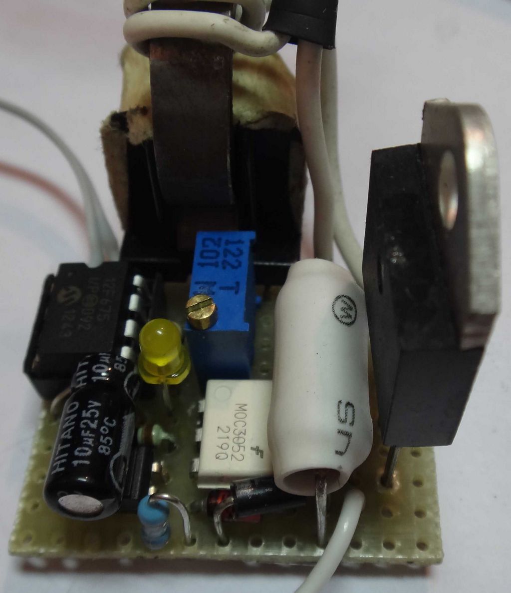

Primer Tarafı Nasıl Oluşturuldu?
Bu akım trafosunda ayrı bir primer sargı bulunmaz. Bunun yerine, triyaktan yüke giden kablo manyetik nüvenin içinden 2 tur geçirilmiş.
Böylece yük akımı doğrudan primer görevini üstlenir. Bu yöntem hem yapıyı sadeleştirir hem de ilave kalın primer sargı ihtiyacını ortadan kaldırır.
Burada önemli noktalardan biri, bu iki turun geçiş yönüdür. Çünkü sensörden alınan sinyal devrede belirli yarım dalga koşuluna göre işlenmektedir.
Primer hattın nüveden geçiş yönü ters seçilirse, algılama mantığı bozulabilir veya eşik noktası hatalı çalışabilir. Bu nedenle kablonun nüveden geçiş yönü rastgele seçilmemelidir.
Akım Eşiği Nasıl Ayarlanır?
Bu sensör, hassas ölçüm cihazı gibi değil; belirli bir akım değerini referans almak için kullanılır. Devrede yer alan RV1 trimpotu, akım trafosundan gelen sinyal seviyesini ayarlamak için kullanılır.
Amaç, sensör çıkışının işlenmiş halinin mikrodenetleyicinin ADC girişinde yazılımda belirlenen eşik değere karşılık gelmesini sağlamaktır.
Kalibrasyon işlemi oldukça pratiktir. Yüke seri olarak bir ampermetre bağlanır ve ardından RV1 trimpotu yavaşça çevrilerek sistem istenen akım seviyesine getirilir.
Uygulamada bu değer yaklaşık 2.5A olarak ayarlanmıştır. Trimpot doğru noktaya geldiğinde sistem akım sabitleme moduna geçer.

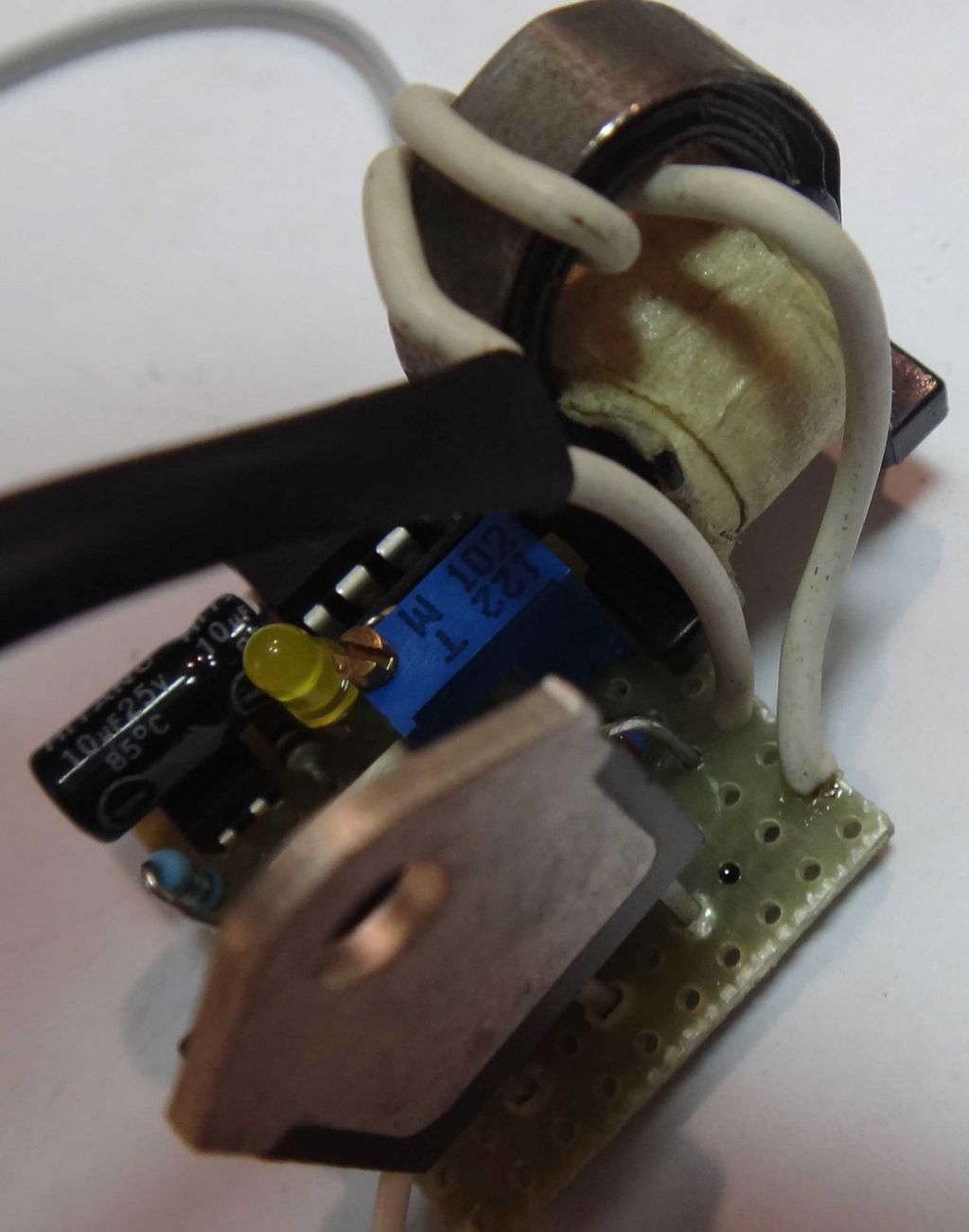

LED Neden Yanıp Sönüyor?
Devredeki LED yalnızca enerji var bilgisini göstermez. Aynı zamanda sistemin akım sabitleme yaptığını da gösterir.
LED’in yanıp sönmesi, mikrodenetleyicinin ortalama akımı belirlenen seviyede tutabilmek için bazı AC periyotlarını atladığını ifade eder.
LED ne kadar sık yanıp sönüyorsa, sistem o kadar fazla dalga atlıyor demektir. Bu da ortalama akımın daha fazla sınırlandığını gösterir.

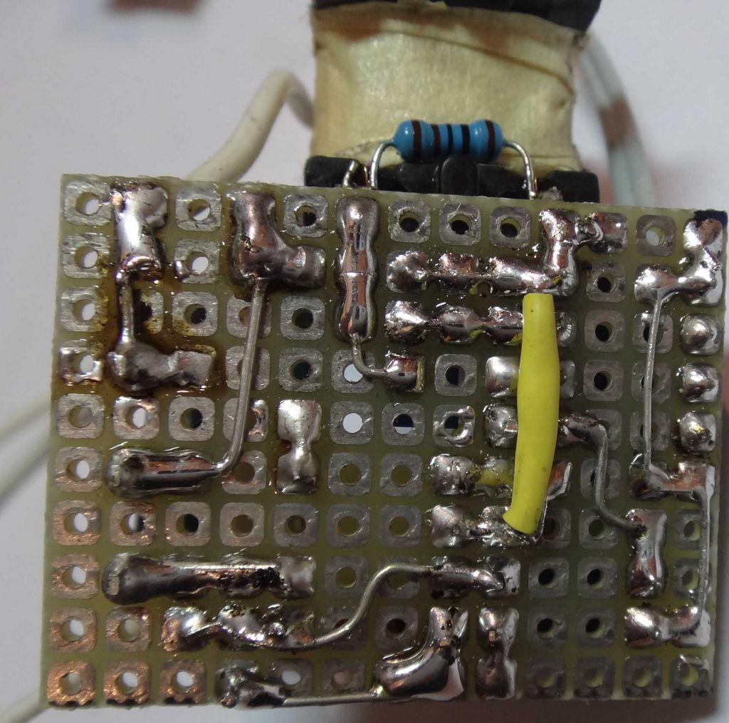

Bu Akım Trafosu Yapısının Avantajı
Bu tür el yapımı akım trafosu, endüstriyel hassasiyet gerektirmeyen ancak eşik algılama, akım sınırlama ve koruma amacıyla çalışan devrelerde oldukça kullanışlıdır.
Düşük maliyetlidir, kolay üretilebilir ve sahada ayarlanabilir yapıdadır.
Elektrotlu ısıtıcı gibi yük karakteri sıcaklığa ve çalışma koşullarına göre değişen sistemlerde, akımın kontrol altında tutulması için pratik ve etkili bir geri besleme elemanı olarak kullanılabilir.
