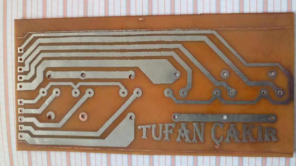

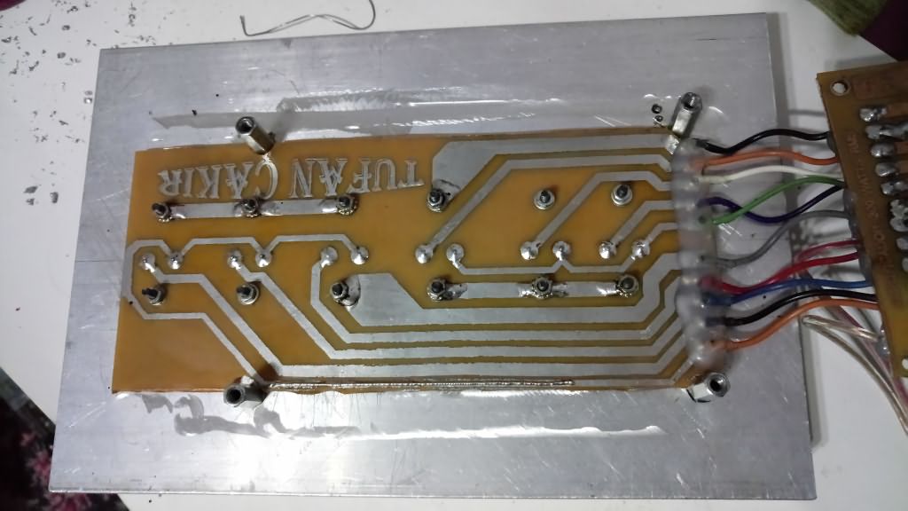

Güç transistörleri sürücü karta değil, soğutucu üzerine monte edilip kablo ile bağlanacak şekilde düşünülmüştür.

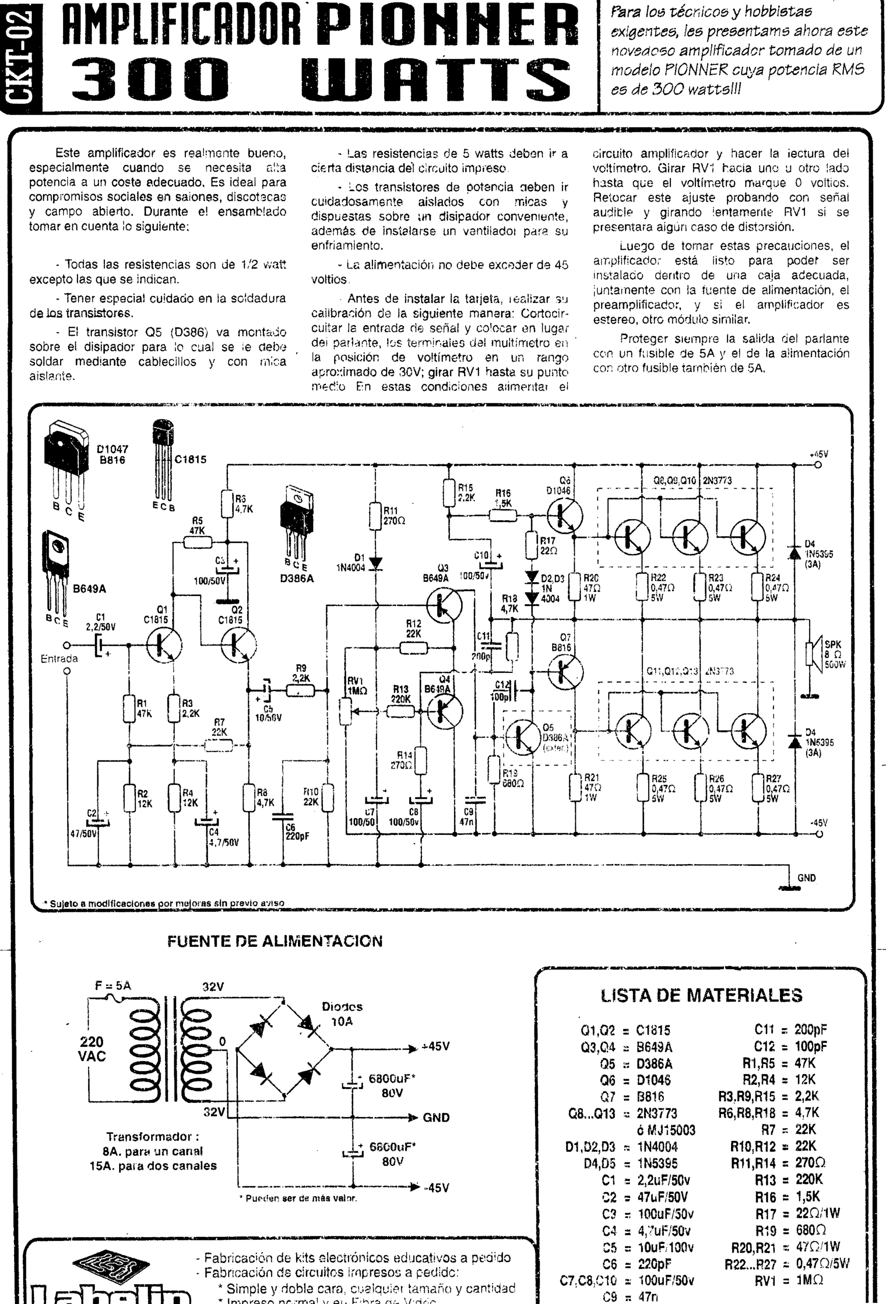

Giriş sinyali C1 üzerinden devreye alınır. İlk yükseltme ve giriş işleme kısmında Q1, Q2 C1815 küçük sinyal transistörleri görev yapar.
Orta bölümde Q3, Q4 B649A ile kurulan kısım gerilim yükseltme ve dengeleme tarafında çalışır.
RV1 trimpotu da bu bölümle birlikte çıkış dengesinin ayarlanmasında kullanılır.
Sürücü katında Q6 D1046 ve Q7 B816 bulunur.
Bunlar doğrudan çıkış grubunu süren elemanlardır. Çıkışta ise Q8…Q13 olarak gösterilen paralel güç transistörleri yer alır.

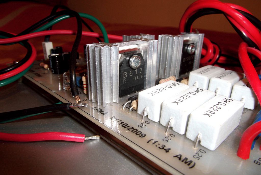

Her transistor kolunda bulunan 0,47 ohm / 5W emitter dirençleri akım paylaşımını düzenler ve paralel çalışan transistörlerin birbirini zorlamasını azaltır.
Bu devrenin dikkat çeken yönlerinden biri, güç katında tamamı NPN transistor kullanılan quasi-komplementer yapıya yakın bir çıkış düzeni kullanmasıdır.

Şemadaki besleme örneğinde 32-0-32VAC trafo, 10A köprü diyot ve iki adet büyük filtre kondansatörü ile yaklaşık +45V / -45V DC elde ediliyor.
Tek kanal için 8A, iki kanal için 15A trafonun önerilmiş olması, bu devrenin sıradan bir küçük trafoyla çalıştırılmaması gerektiğini açıkça gösteriyor.
Besleme hattındaki filtre kondansatörleri şemada 6800uF / 80V olarak verilmiş.
Daha güçlü ve daha kontrollü bir alt frekans davranışı için kapasite artırımı düşünülebilir; ancak bu durumda köprü diyot, trafo ve açılış akımı da hesaba katılmalıdır.

Özellikle R20, R21 gibi 1W dirençler ile R22…R27 arasındaki 5W emitter dirençleri baskı devreye çok bitişik durmamalı; ısıdan dolayı kartı yormamaları için yüzeyden biraz yukarıda bırakılmaları daha doğru olur.

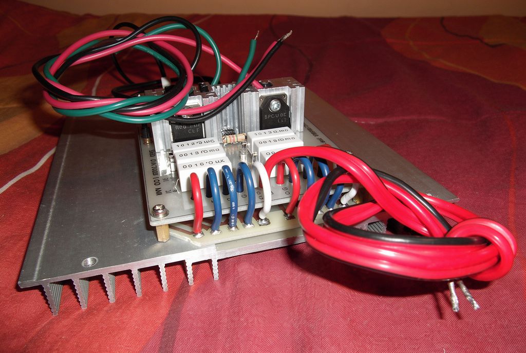

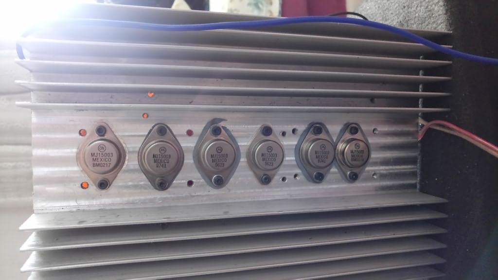

Q5 D386A transistorünün soğutucuya alınması gerekiyor. Güç transistorleri de mika ve termal macun ile dikkatlice yalıtılmalı.
Bu tip bir devrede cebri hava soğutması çoğu zaman lüks değil, ihtiyaç haline gelir. Uzun süre yüksek seste çalışacaksa fan kullanmak çok daha güvenli olur.

Sinyal girişi kısa devre edilir ve hoparlör bağlanmadan önce çıkışa bir voltmetre bağlanır.
Voltmetre yaklaşık 30V aralığında iken RV1 trimpotu çevrilerek çıkıştaki DC seviye mümkün olduğunca 0V noktasına yaklaştırılır.
Bu ayar, hoparlörün çıkışta gereksiz doğru gerilim görmemesi açısından önemlidir.
İlk ayardan sonra düşük seviyeli bir ses sinyali verilerek devre tekrar denenmeli, distorsiyon veya dengesiz ısınma olup olmadığı kontrol edilmelidir.
Eğer ayar sırasında çıkışta kararsızlık, aşırı akım veya anormal ısınma görülüyorsa hoparlör bağlanmadan önce sürücü katı yeniden gözden geçirilmelidir.

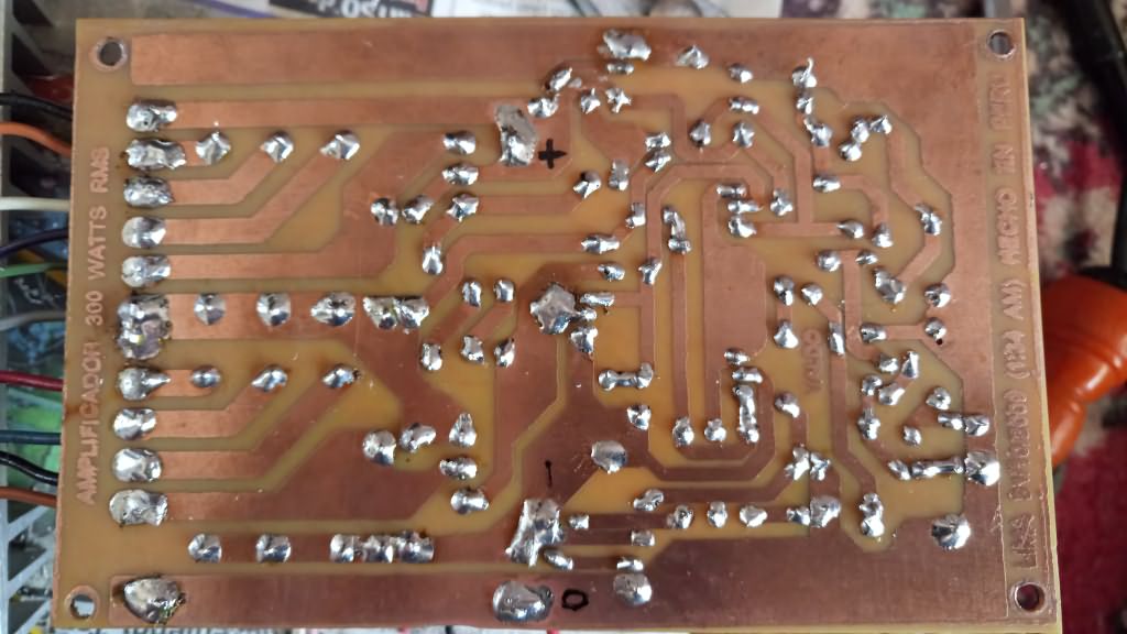

Okurlarımızdan @turk_eros 300w amfi devresini uygulamış sonucun iyi olduğunu bildirdi. Teşekkürler
Bir kaç yıl aradan sonra bu devreyi araba da woofer oarak kullanmak için yaptım 140 volt 250 wattlık MJ 15003 kullandım ve 2×55 voltla çalıştırdım son sesi açmak nasip olmadı.Hiç çekinmeden gözü kapalı yapabilirsiniz devreyi fakat maliyeti besleme hariç normal bir araba amfisi kadar tutuyor hobi olarak yapacaksanız değer.

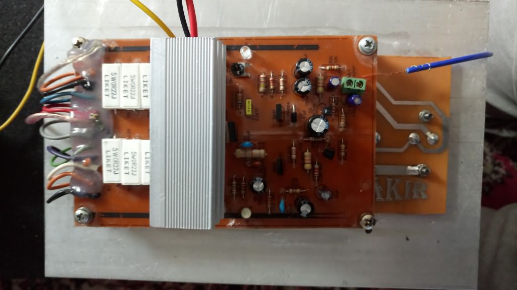

    Denemeden 2 adet yaptım.Evet kesinlikle çalışmıyor
  6. T
    Turk_Eros
    Özür diliyorum sorun benden kaynaklanıyormuş.2SB1046 ve 2SB816 yerine TIP 142 ve 147, 2SB649 yerine bd 140 kullanmış ve mono 30 volt ile beslemiştim.Orjinal malzemeleri kullanıp + – 45 volt 1 KW lık bir smps yapıp denedim mükemmel çalıştı.Herkese tavsiye ederim yalnız dediğim gibi besleme kaynağı çok önemli.

    arkadaşlar ben bu 300 watt anfiden arkadaşlarla beraber 3 tane yaptık bomba çalışıyor tek çıkış olsada 6 transistörlü olduğu için hoparlörleri seri yada paralel bağlayıp birden fazla hoparlör çalıştırabiliyorum çalışmıyor deyip milletin aklını çelmeyin yaptık çalışıyor

    Video eklenmiştir en güzel MJ11016 ile çalışıyor

    İspanyolcam zayıf ama şöyle bir açıklama var:
    Enerji vermeden potu orta noktasına alın, ses girişini kısa devre edin, hoparlör çıkışına voltmetreyi bağlayın (hoparlörle birlikte) ve enerji verip potu yavaşça sağa – sola çevirerek çıkıştaki DC voltajı sıfıra çekin.
    Anladığım kadarıyla offset ayarı gibi çalışıyor ama ben bu devreyi yapmadım.
