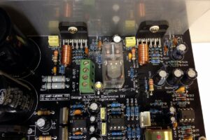

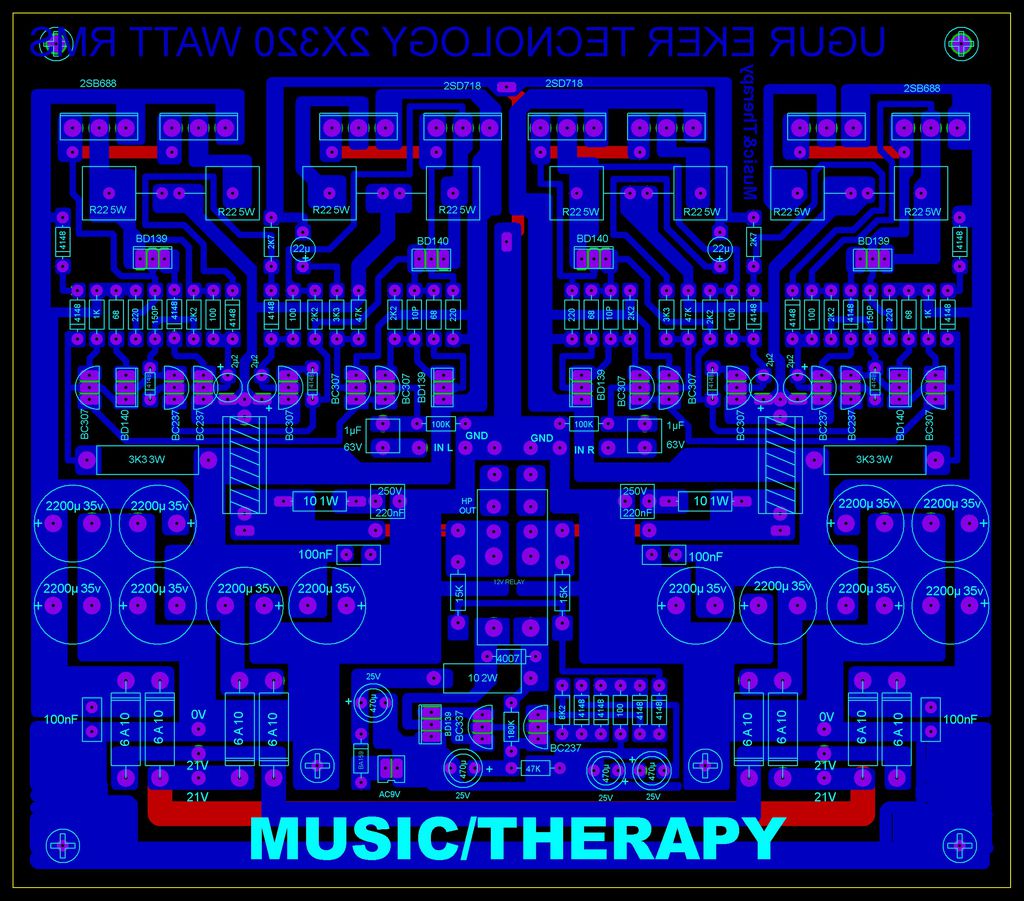

@Uğur EKER TDA7294 ve UPC494 ile Hi-End Oto Amfi Devresi yazısında bahsettiği 2X160W transistörlü amfi projesine ait detaylar. PCB tasarımı özenle hazırlanmış. Ses kalitesi çok iyi üretimi yapılan ve zorlu testlerden başarıyla geçmiş. Teşekkürler @Uğur EKER. Projeye ait kaynak Proteus .pdsprj dosyası var. Ek olarak gerber dosyaları da bulunuyor. Şematik çizim yok.
Merhaba elektronik tutkunları. Size söz verdiğim gibi 2X160W amfimi paylaşıyorum. Devre tüm testleri yaptığım tüm zorlamalardan başarıyla geçmiştir.
Devre 1991 yılında Merih TORLAK abim tarafından Türkiye’nin ilk oto amfisin de kullanılmıştır.
Kendisine yardımlarından dolayı teşekkür ediyorum. Sonradan tarafımdan modifiye edilmiştir.
proteus 8 symmetric fed high power transistor amplifier board pcb gerber design
Devrede BC307 BC237 transistörleri kullanırsanız daha iyi sonuç alırsınız.
Ama BC556 BC546 kullanırsanız daha dayanıklı olur.
Ben güç kaynağı olarak hazır SMPS 300 Watt 24 Volt kullandım çok daha ucuza geliyor.
İkisi 600 TL trafo kullanırsanız fiyatı üç dört katına çıkıyor.
Devrede küçük bir ilave yaptım açma geciktirmesi oda hariçten 12 volt besleme gerektiriyor.
Eğer isterseniz devre üzerinde her türlü değişikliği yapabilirsiniz Proteus 8.2 ile hazırladım.
Devre hakkında her konuda ne kadar basit olursa olsun her sorunuza cevap veririm şimdiden yapan arkadaşlarıma başarılar dilerim.
