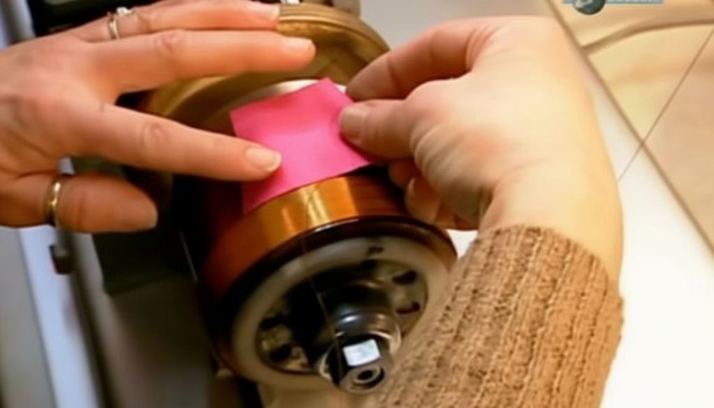

Ses sargısı nasıl hazırlanıyor?
Sırada hoparlörün en kritik parçalarından biri olan ses sargısı var. Sert bir plastik ya da benzeri bir taşıyıcı üzerine emaye kaplı bakır tel sarılıyor.
Bu sargı, sabit mıknatısla etkileşecek elektromıknatıs görevini görüyor.
İçinden alternatif akım geçtiği için kutuplar sürekli yön değiştiriyor ve sargı çok büyük bir hızla ileri geri hareket ediyor.
İşte woofer’ın bütün mekanik hareketi bu noktada başlıyor. Sargı hareket ettikçe koni de ileri geri gidiyor ve düşük frekanslı ses dalgaları oluşuyor.
Ses sistemleriyle daha geniş çerçevede ilgileniyorsanız hoparlör bağlantısı ve filtre hesaplamaları tarafı da ilginizi çekebilir.
