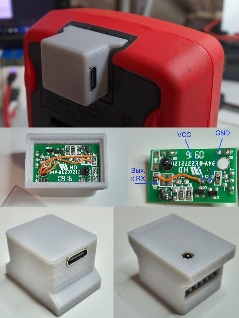

1) Konvertör bölümü

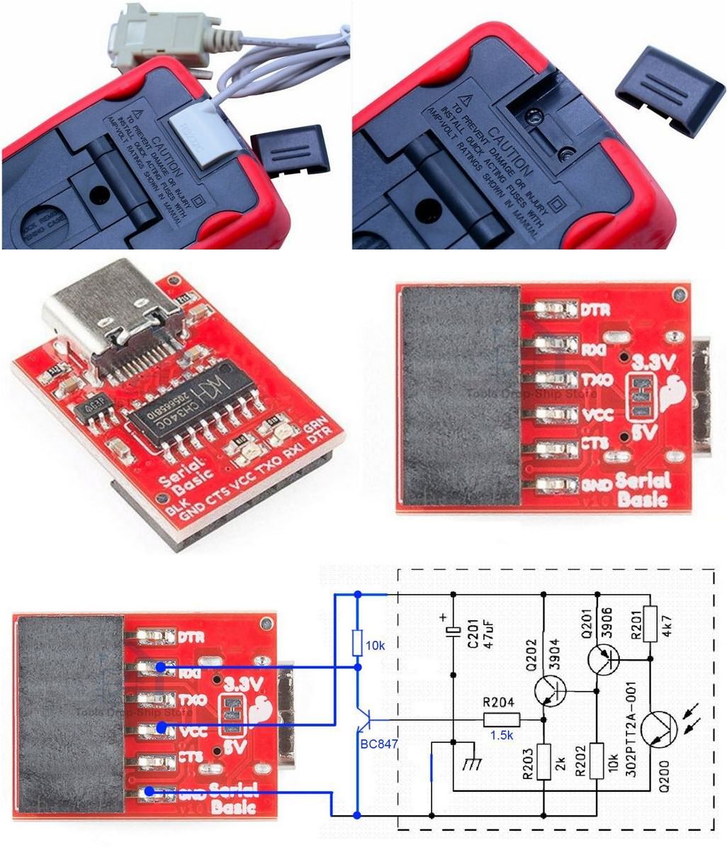

adding an autonomous logger with sd card to the uni t ut61e multimeter
UNI-T UT61E’nin standart kablosu, kızılötesi alıcılı ve RS-232 çıkışlı yapıda verilmiştir. Bu kablo, güncel bilgisayarlarda doğrudan kullanım açısından çok pratik değildir; çoğu zaman ayrıca USB dönüştürücü gerektirir. Bu nedenle projede CH340 kontrollü, Type-C çıkışlı düşük maliyetli bir UART kartı kullanılarak daha modern ve taşınabilir bir bağlantı elde edilmiştir.
Kullanılan CH340 kartında 3.3V hattına giden yol kesilip 5V tarafına köprü alınmış; ardından orijinal IR alıcı devresi üzerinde bazı bileşen değişiklikleri yapılmıştır.
Orijinal devrede yer alan C202 kondansatörü yerine köprü uygulanmış, R204 direnci 1.5 kΩ ile değiştirilmiş ve ek olarak BC847 benzeri NPN SMD transistor ile 10 kΩ direnç eklenmiştir. Böylece IR alıcı devresi, CH340 tabanlı UART dönüştürücü ile uyumlu hale getirilmiştir.
İstenirse bu dönüştürülmüş IR alıcı, orijinal gövde içine geri yerleştirilebilir; istenirse iki kart için ayrı bir 3D baskı muhafaza hazırlanabilir. Proje sahibinin hazırladığı tasarımda IR alıcı bir tarafa, UART kartı diğer tarafa konumlandırılmıştır. Type-C soketinin mekanik olarak zorlanmaması için de muhafaza içinde sabitleme yapılmıştır.
Bu ilk aşamanın sonunda cihaz multimetreye takıldığında, ölçüm verilerini bilgisayara başarıyla iletebilen daha kompakt ve güncel bir arayüz elde edilmiş olur.
