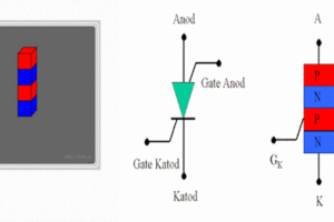

Tristör kontrollü yarı iletken anahtarlama elemanıdır. SCR olarak da bilinirler. SCR açılımı silikon kontrollü doğrultucudur. Tristörlerin Tarihçesi; 1957 yılında Amerika Birleşik devletlerinde çok katmanlı yarı iletkenler üzerinde yapılan deneyler General Elektrik şirketi tarafından bir güç elemanın üretimiyle sonuçlandı.Ve adına tyristor denildi. Kısaca SCR olarak da tanımlanır.
Tristör Nedir?
Tristörler: Anot, Katot, Geyt adı verilen üç ayaklı, iç yapısında PNPN olarak dört yarı iletken tabakadan oluşmaktadır. Tristörler hem DC hem de AC akım ve gerilimlerde çalışır. Elektrik-elektronikte “Güç Kontrolü” işlemlerinde kullanılırlar.
tristor
Tristör, küçük bir geyt (kapı) akımıyla büyük akımların kontrolünü yapabilen yarı iletken sessiz bir anahtarlama devre elemanıdır. Anoduna (+), katoduna (-) gerilim verildiğinde hemen çalışmaz. Anot katot arasını iletime geçirebilmek için katoda göre geyte (+) gerilim vermek gerekir. DC gerilimde, tristör iletken olduktan sonra geyt tetikleme gerilimini kesseniz dahi tristör çalışmaya devam eder. Ancak bu olay AC gerilimde çalışılırken geyt tetikleme gerilimi kesildiğinde tristörün iletkenliği kaybolur ve yalıtkan hale geçer.
