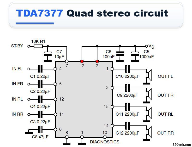

Dört çıkış stereo devre
tda7377 quad stereo circuit application circuits
Not: Çıkış ayırma kapasitörleri (C9,C10,C11,C12), 2 ohm çalışma gerekmiyorsa 1000uF’ye düşürülebilir.

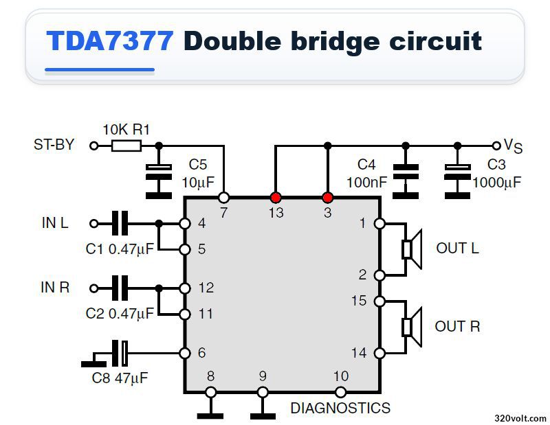

Çift köprü devresi
tda7377 double bridge circuit tda7377 application circuits schematic

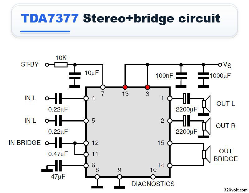

Stereo + köprü devresi
tda7377 stereo bridge circuit tda7377 application circuits schematic

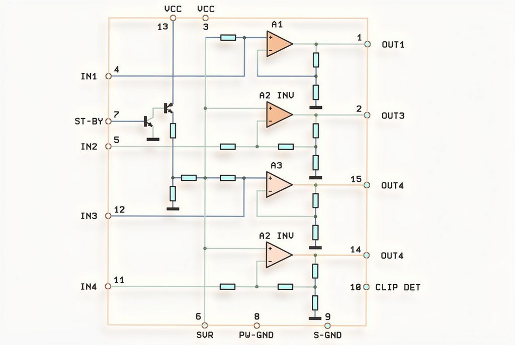

Entegrenin iç Yapısı
tda7377 block diagram internal structure tda7377 blok diyagram ic yapisi

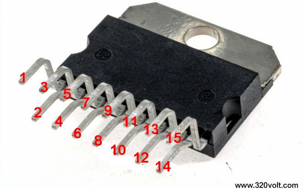

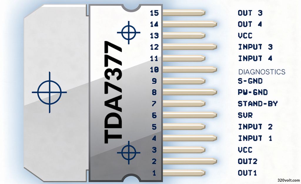

TDA7377 Bacak numaralandırması
tda7377 pin connection top view block and pin connection diagrams
tda7377 pin connectors tda7377 bacak baglantilari
tda7377 pin connectors tda7377 bacak baglantilari icin one cikarilmis gorsel

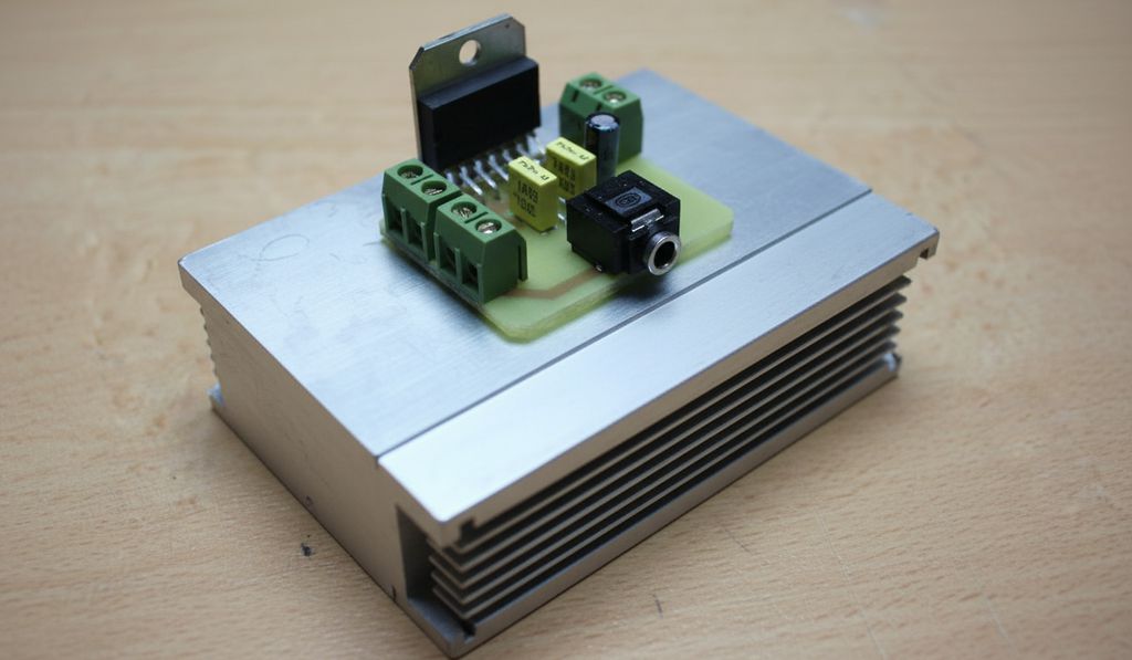

    acaba bu entegreye soğutma gerekli mi?
      Evet gerekli aşağıda ki resimde bulunan soğutucu boyutlarında kullanabilirsiniz

    Gösterdiğiniz soğutucu çok bütük olmaz mı ❓
    Aşağıdaki gibi bir soğutucu iş görür mü ❓
    img.webme.com/pic/a/alienware3g/sogutucu_1.jpg
      Kapalı bir alan için bana normal göründü havalandırma konusunda sıkıntı yok ise aşağıda ki sogutucu da olabilir bir kullanımda önemli sürekli tam güçte kullanım vb.

    Burak

  37. G
    TDA7377 ve benzer bacak yerleşimine sahip entegrelerin numaralandırması ilk pinden başlar
  38. B
    Burak
    Cevap Verdiğiniz İçin teşekkürler
    Arkadaşlar şu standby ucuna Ve Diagnostics uçlarına ne bağlamam gerekiyor
  39. G
    o uclara bir şey bağlamanıza gerek yok pcb üzeerinde her şey ayarlandı baskı devreyi yapın devreyi kurup çalıştırın

    Benim anlamadığım bir nokta var. Bu devre stereo değil mi? Yani toplamda 60 watt mı oluyor çıkışı yoksa 15+15=30 mu oluyor?
      @hakan entegre 4x15w streo 2x bağlantı ile 2x30w alınıyor

    Ben devreyi yaptım (Quat Stereo yazanı) ama çalışmadı en başta çok az ses geliyordu şimdi ise hiç ses çıkmıyor.
    Resimler:
    1 http://yfrog.com/n4img0903aj
    2 http://yfrog.com/muimg0902aj
  52. B
    Burak
    Alıntı – Burak :
    Resimler:
    Hiç kimse sorunu bilmiyomu?
      büyük ihtimal bir bağlantı hatası ya da malzeme hatası var verilen devreler %100 çalışıyor devrenizin alt lehim bölümünün resimlerini ekleyin üstten bağlantıları kontrol etmek mümkün değil

    Yaptığım devrenin alt kısmı
    [image]http://a.imageshack.us/img337/2830/img0915a.jpg[image]
  54. B
    burak
    Arkadaşlar yaptığım devreyi çalıştırdım.Ama 1) entegre çok fazla ısınıyor 2)Bass sesleri çıkmıyor Bu soruların cevaplarını alabilirmiyim

    direnç ve 10 no’lu entegre bacağı boşta kalıyor ???
    ne yapmam lazım?
  56. B
    burak
    Direncin ucuna 12volt vermessen devre çalışmıyor.10 numaralı pin bendede boş sorun olmuyor.

    Anfiyi 18V ile besledim sesi çok güzel yükseltiyor yanlız resimdeki anfinin 2 katı bir soğutucu koydum.30-45dk arası müzik dinledim.Entegreye dokunduğumda herhangi bir ısınma hissetmedim ama kocaman soğutucu ateş gibi olmuş(yarım saat daha dinlesem eriyecek sanki :)Dokununca eli yakıcak nerdeyse.Birde mp3 playerin sesi sondayken basslı müziklerde bassı kesik kesik vuruyor net vurmuyor.Bassızları gayet net çalıyor ama Basslı müziğe gelince 1-2 sn arayla sesi tamamen kesiyor oda müzik çok basslıysa bass vurduğunda oluyor.Şuan devrede 2 tane 470nF,1 tane 47uF kondansatör var.Bu basstaki kesik kesik ses verme sorununu bunlardan hangisini büyüterek yada herhangi bir şey ekleyerek ortadan kaldırabilirim ?
  78. M
    MertcaN
    Yardım edecek yokmu arkadaşlar ?
  79. P
    pea
    @MertcaN
    Ya hoparlörlerinin empedansı çok düşük ya da çok yüksek sesle dinliyorsun.İkisi de amfiyi zorlar.
    47uF’lık kondansatörü değiştirmeyi deneyebilirsin.2200uF tak garanti olsun derim
  80. M

    MertcaN
    Birde bu amfiyi 1×60 olarak kullanabilirmiyim ?

    Bu devre gayet basit ucuz maliyetli ses kalitesi iyi bir devre oto teybinde yandı bu entegre iki tane almıştım gayet tatmin edici sesi var
    şemalarıda gördüm bende yapacağım 14v verince gayet iyi ses vereceğini düşünüyorum. Canerr bu devre zaten iki çıkışlısı son halidir yani köprü bağlı hali daha fazla birşey yapılamaz 🙂
  182. C
    CanTyco
    Bykubix ST-BY ucunu +12v`a bağladınmı direk + ucuna yani

    @Cantyco 2. mesajındaki şeyi yaparlarsa entegre yanar! st-by ye 12 verilmez! 10 k dirençle bağlanır

    entegrenin s-gnd yani 9. bacağı boşta kalıyormu yardım
  194. M
    musa
    arkadaşlar devrenin çalışması için 7 nolu pini direk +yamı bağlamamız lazım
    ben yaptım çalışmıyor yardım 🙂

    Beyler bu parçalarla yaptım ;
    TDA7377
    47uF 25V Elektrolitik Kondansatör
    470uF 63V Polyester Kondansatör
    10k 1/4W Direnç
    50K Stereo Potansiyometre
    Delikli plakete yaptım biraz zaman aldı özellikle tecrübesi olmayan arkadaşlar 2 kişi ile yapmaya başlasın 🙂
    Sonuç ; Öttürüyor 🙂
    NOT : Eğer çalışmassa boşta kalan direncin ucunu devrenin (+) girişi ile besleyin ki beslemesseniz çalışmıyor.
    Kolay.gelsin

    Potun nereye bağlanacağı resimle anlatırmısın bide dişi jak kaç pinli olucak resimde gördüm kadarıyla 9 pin var ama piyasada yok
    1. O
      Osman Efe
      7377 nin 11’inci bacağina 10k direncin bi bacağı giriyor peki direncin diğer bacagı nereye ??

  257. Ş
    Şükrü Eker
    7377 nin8
    1. P
      pcbking
      + ya gidiyo
    2. M
      Muammer Coskun
      Direnç 7 numaralı bacaga takılıyor diger ucuda devrenin besleme (+) ucuna.

    Arkadaşlar bn devreyi yaptım hoparlörün 2 side 80 v 8 ohm ve tda 7377 aşırı ısınıyor ne yapmalıyım
    1. O
      oktay kandemir
      Merhaba
      80W / 8 0hm hoparlör , 14volt gerilimle , resimdeki gibi bir soğutucuyla, el yakacak kadar ısınmamalı.
    2. Y
      yolgezer
      hoparlörün üzeinde 80 w yazdığına bakmayın. bu amfinin gücü belli zaten çıkışı pc ses çıkışına göre sınırlandırılmı. önüne tda2822m ya da lm386 gibi başka çıkış katları ile girişmemişseiz ısınma yapmaz. devrenizi kontrol edin. ve 12 değil 17 ile besleyin.

    2 tane tda 7377 entegresini 1 tane aleminyum sogutucuda soğutmaya çalissam entegre kısa devre yapip bozulur mu
    1. M
      Muammer Coskun
      https://uploads.disquscdn.com/images/57f977aa383294b95a3d776ffcdaec811037eb3de1f72c4ce65d1df14e5833d6.jpg …. Aşağıdaki resimde kullanmış olduğum gibi ısı yalıtımı iletkeninden kullanman gerekir
    1. M
      Muammer Coskun
      https://uploads.disquscdn.com/images/3075f1660bf11b99a0e25fdd5cd44e2ce1a4b198c76390ddc844d76694e22799.png
      Jak ile kutupsuz kondansatörlerin arasındaki bağlantıyı kaldırmayı unutmayın..
      1. U
        umutcan kör
        çok teşekkür ederim
