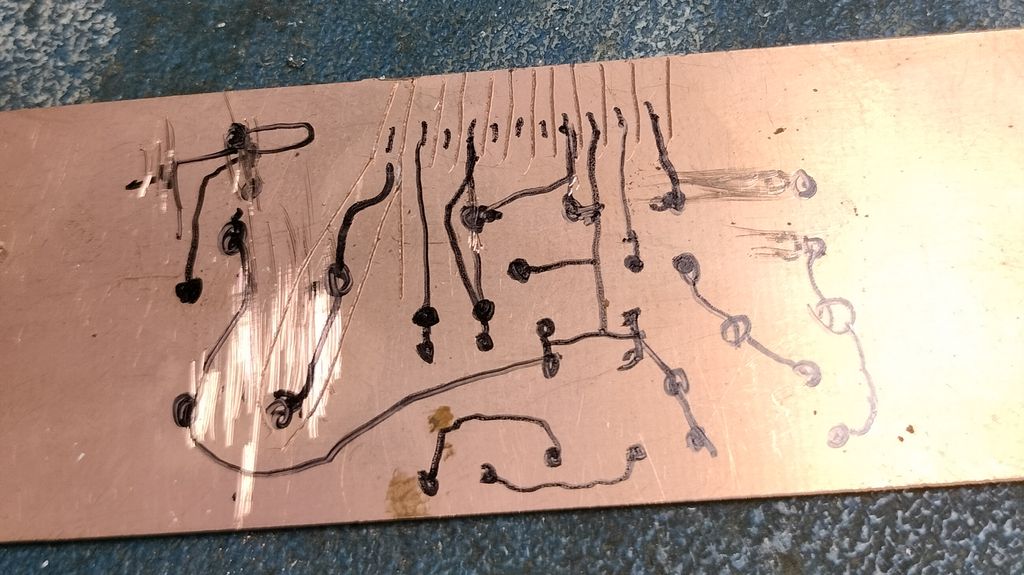

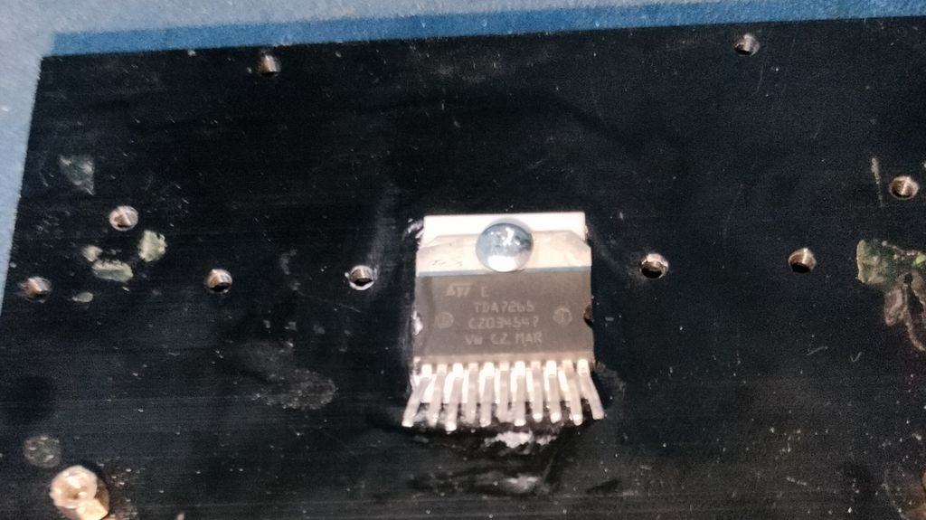

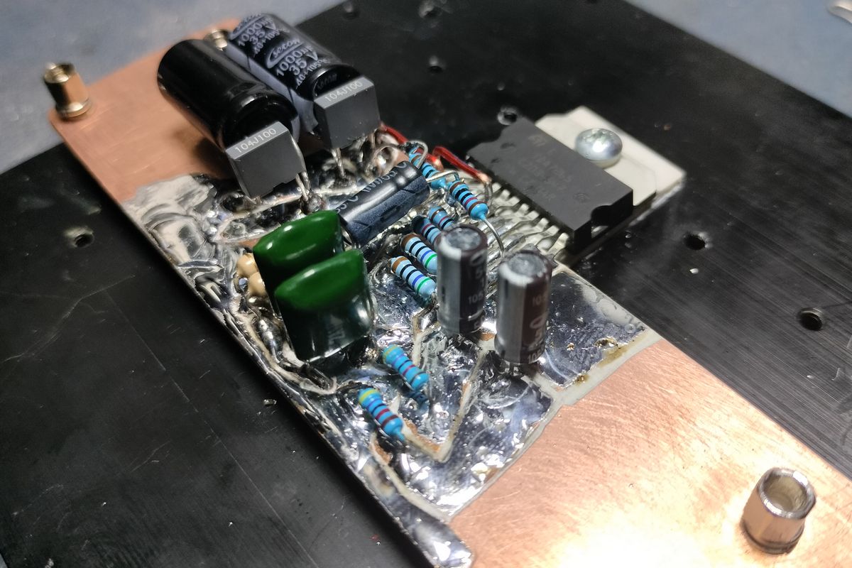

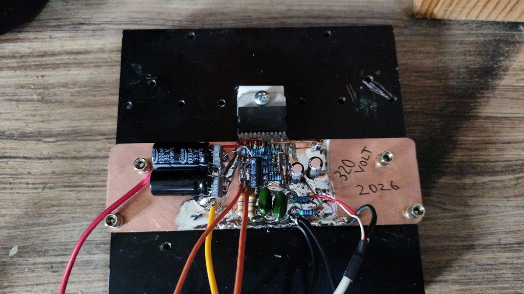

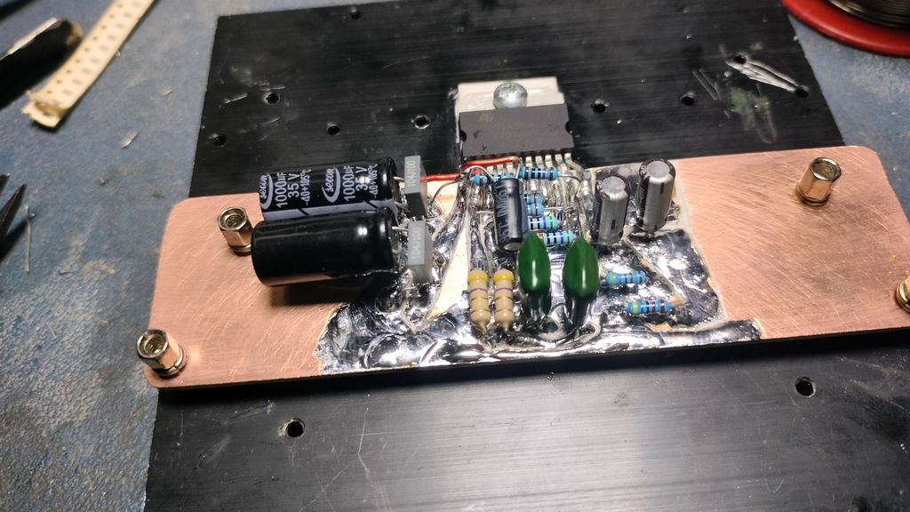

Yazar eski PCB basma yöntemini kullanıyor gerçi benim ilk yıllarıma göre çok daha gelişmiş… Bende biraz üşengeçlik birazda değişiklik olsun diye PCB direk maket bıçağı ile kazıma yapılarak hazırladım 🙂 montaj için TDA7265 bacaklarını pense ile düzelttim. Devre kurulumda çok az bileşen var ses kalitesi yi..

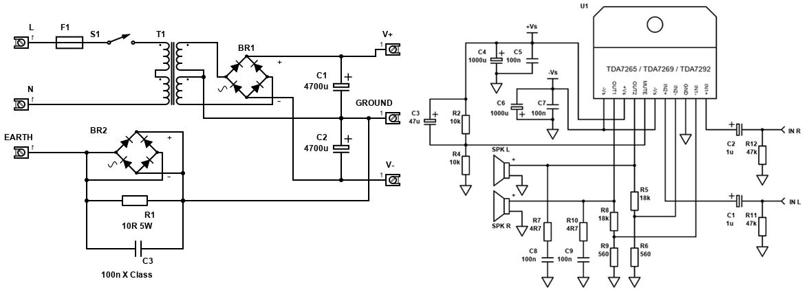

TDA7265 Amfi ve Güç Kaynağı Devre Şeması

TDA7265 Amfi Devresi Malzeme Listesi
U1TDA7292, TDA7265, TDA7265B veya TDA7269A1
R2,R410k ohm Direnç, ¼W Metal Film, %12
R5,R818k ohm Direnç, ¼W Metal Film, %12
R6,R9560 ohm Direnç, ¼W Metal Film, %12
R7,R104,7 ohm direnç, 1W karbon, %52
R11,R1247k ohm Direnç, ¼W Metal Film, %12
C1,C21µF Kondansatör, Polyester Film/Kutu (En İyisi) veya 16V Elektrolitik Kondansatör2
C347µF Kondansatör, 35V+ Elektrolitik (TDA7292 için 50V kullanın)1
C4,C61000µF Kondansatör, 35V+ Elektrolitik (TDA7292 için 40V kullanın)2
C5,C7100nF Kondansatör, 50V+ Seramik X7R veya MLCC2
C8,C9100nF Kondansatör, 50V+ Polyester Film/Folyo/Turuncu Damla (En İyisi) veya Seramik X7R2
L,R’de2,54 mm başlık 4 pinli1
+Vs,-Vs,GND3,96 mm CH W2B Molex 5239/KK396 3 pimli1
Spk R, Spk L6,3 mm Hızlı Bağlantı (Spade) PCB Ayırıcı1
 Isı dağıtıcı, kablo, konektörler~

Not: Ses çıkışları ve besleme hatlarını lehim dolgusu ile güçlendirin. PCB çizimlerinde bu yollar bacakların arasından geçtiği için ince çizilmek zorunda bu durumda yolları güçlendirmek şart
