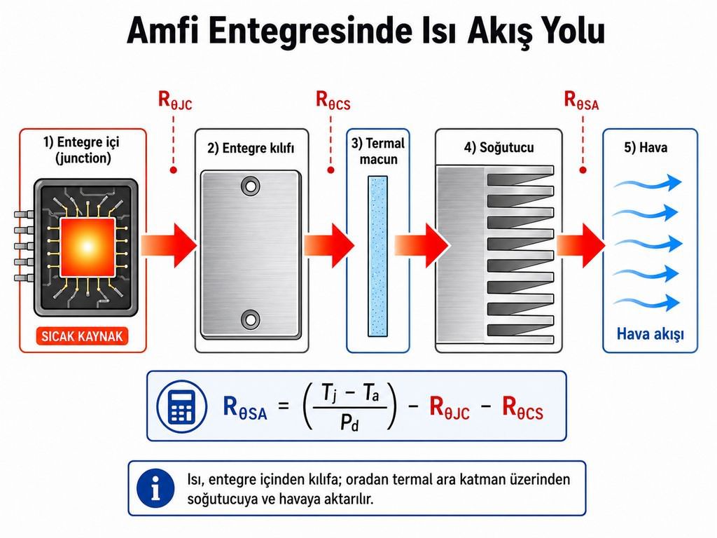

Hesapta kullanılan temel formül
RθSA = ((Tj max - Tambient) / Pd) - RθJC - RθCS
Burada RθSA soğutucunun hava ortamına termal direncidir. Değer küçüldükçe soğutucu büyür. Örneğin 1 °C/W soğutucu, 3 °C/W soğutucudan daha güçlüdür.

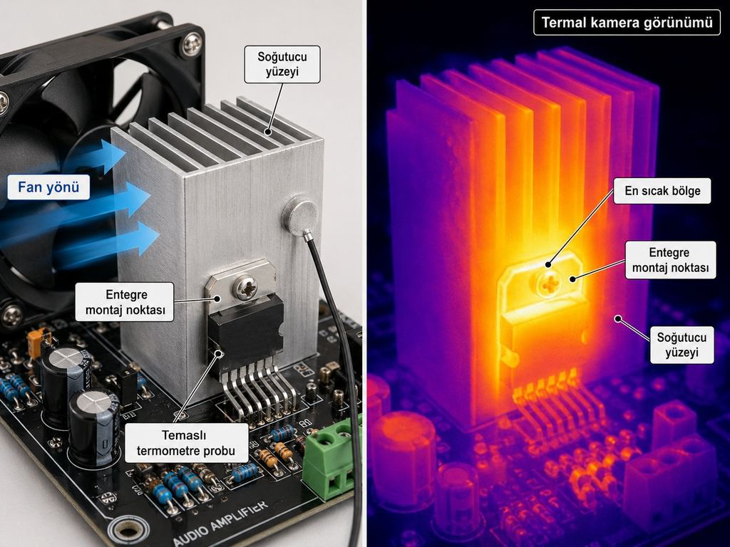

entegre kilif yuzeyi termal sogutucu kanatlari hava akisi

Termal Direnç Formülü
Hesaplayıcının temel aldığı ana formül şöyledir:
RθSA = ((Tj hedef – Tambient) / Pd) – RθJC – RθCS
Bu formülde RθSA, gerekli soğutucu termal direncidir. Tj hedef, entegre iç sıcaklığı için kabul edilen güvenli sınırdır. Tambient ortam veya kutu içi sıcaklığıdır. Pd entegrede ısıya dönüşen güçtür. RθJC entegre içinden kılıfa kadar olan termal dirençtir. RθCS ise kılıf ile soğutucu arasındaki termal dirençtir.
SembolAçıklamaÖrnek
Tj hedefEntegre iç sıcaklığı için hedeflenen güvenli değer110 °C veya 125 °C
TambientOrtam veya kutu içi sıcaklığı25 °C, 40 °C, 50 °C
PdEntegre üzerinde ısıya dönüşen güç20 W, 35 W, 60 W
RθJCJunction-case termal direnci1 °C/W, 1.5 °C/W, 3 °C/W
RθCSKılıf-soğutucu arası termal direnç0.2 °C/W, 0.5 °C/W, 0.8 °C/W
RθSAGerekli soğutucu termal direnci1.2 °C/W veya daha düşük

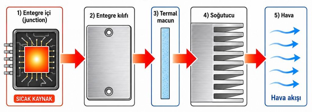

entegre termal macun sogutucu hava rjc rcs rsa formul

Termal Macun ve İzolatör Neden Önemlidir?
Entegre ile soğutucu arasında çıplak gözle görülmeyen hava boşlukları bulunur. Hava kötü bir ısı iletkenidir. Termal macun bu boşlukları doldurarak ısı geçişini iyileştirir. Ancak macun fazla sürülürse bu kez ısı geçişini kötüleştirebilir.
Bazı entegrelerde metal tab elektriksel olarak devrenin bir noktasına bağlıdır. Örneğin bazı güç entegrelerinde tab kısmı negatif besleme veya çıkış hattı ile ilişkili olabilir. Bu durumda soğutucu ortak kullanılacaksa mika veya silikon izolatör gerekir. İzolatör kullanıldığında RθCS değeri artar ve daha büyük soğutucu gerekebilir.

Hesaplama doğru olsa bile ilk çalıştırmada sıcaklık kontrolü yapılmalıdır. Amfi önce düşük ses seviyesinde çalıştırılmalı, daha sonra ses seviyesi yavaş yavaş artırılmalıdır. Soğutucu sıcaklığı bir süre sonra dengeye gelir. Eğer soğutucu kısa sürede el yakacak kadar ısınıyorsa veya entegre korumaya geçiyorsa soğutma yetersizdir.
  • İlk testte hoparlör yerine uygun güçlü yapay yük kullanmak daha güvenlidir.
  • Termal macun çok kalın sürülmemelidir.
  • Entegre vidaları eşit baskı yapacak şekilde sıkılmalıdır.
  • Fanlı sistemlerde fanın hava yönü kontrol edilmelidir.
  • Kapalı kutuda uzun süreli test yapılmalıdır.
