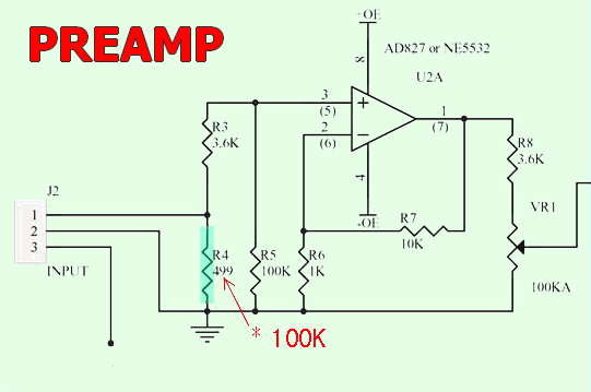

Pre amplifikatör: giriş sinyalini temiz ve kontrollü biçimde hazırlayan bölüm
lm3886tf-preamp
Şemanın sol tarafındaki ön kademe bölümünde U2A olarak gösterilen opamp katı bulunuyor.
Burada NE5532 veya AD827 gibi çift opamp kullanımı öngörülmüş. Giriş sinyali önce bu kısımda işleniyor ve VR1 ile seviye ayarı yapılıyor.
Bu, LM3886’ı doğrudan sürmek yerine daha kontrollü bir giriş seviyesi sağlaması açısından faydalıdır.
Ön kat için NE5532 pratik ve kolay bulunabilen bir tercih. Daha farklı opamp denemeleri yapmak isteyenler için soketli kurulum mantıklı olur.
Zaten ses devrelerinde opamp karakteri konusunda deneme yapmak isteyenler için bu yöntem çok iş görür.
Ancak burada önemli olan, “opamp değiştirince her şey mucize gibi değişir” beklentisine girmemektir. Önce düzgün besleme, doğru topraklama ve iyi yerleşim gerekir.
Ön kademe tarafında kullanılan değerlerden biri olan R4 üzerine şemada “100K yapılması önerilir” notu düşülmüş.
Bu tür notlar, genellikle giriş empedansı, ofset davranışı veya pratikte elde edilen kararlılık sonuçlarına göre eklenir.
Kartı birebir kuracak olanlar için bu notu dikkate almak yerinde olur.

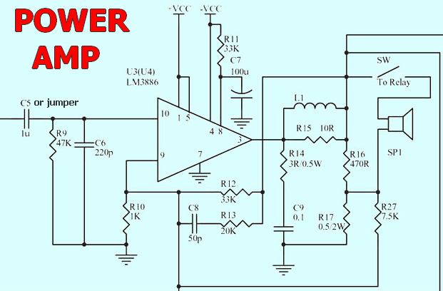

LM3886TF çıkış katı: projenin asıl güç bölümü
lm3886tf-power-amp
Merkezde yer alan U3 LM3886 güç amplifikatörü entegresidir. Devre, klasik veri sayfası uygulamasına yakın görünse de geri besleme ve çevresindeki bazı düzenlemelerle daha stabil hale getirilmiş.
L1, R15 ve R16 çevresindeki ağ çıkış kararlılığı açısından önemlidir. Özellikle hoparlör kablosu uzun olduğunda veya yük reaktif karakter gösterdiğinde bu tip Zobel ve çıkış bobini kombinasyonu amplifikatörün osilasyona gitmesini önlemeye yardımcı olur.
LM3886 ile yapılan uygulamalarda sadece çıkış gücüne odaklanmak hata olur. Aynı entegre, kötü PCB yerleşimi veya zayıf besleme ile gürültülü ve sert karakterli çalışabilir.
Buna karşılık iyi bir trafo, yeterli filtreleme ve kısa akım yollarıyla son derece tatmin edici sonuç verir. Bu yüzden projede güç katı kadar besleme ve topraklama da ciddiye alınmalıdır.

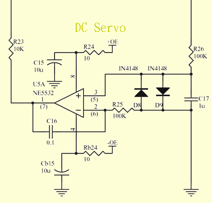

DC servo bölümü ne işe yarıyor?
lm3886tf-dc-servo
Alt kısımdaki U5A NE5532 ile kurulan DC servo devresi, çıkıştaki doğru akım bileşenini izleyip bunu yavaş bir geri besleme ile sıfıra yakın tutmaya çalışır.
Audio bandını etkilemeden, çok düşük frekans bölgesinde çalışan bu servo yaklaşımı sayesinde girişteki veya kazanç zincirindeki küçük ofsetler hoparlöre DC olarak taşınmaz.
Şemadaki C15, C16, C17 ve diyotlarla çevrili ağ da servonun tepki karakterini belirler.
Bu bölüm hızlı bir ton şekillendirme katı değil, yavaş çalışan bir dengeleme mekanizmasıdır. Yani amacı sesi değiştirmek değil, çıkış merkez noktasını kontrol altında tutmaktır.
Bu yapının en pratik sonucu, girişteki C5 kondansatörünün istenirse kaldırılabilmesidir. Ancak burada dikkatli olmak gerekir.
Kart temiz topraklama ile yapılmamışsa, opamp ofseti yüksekse veya montajda hata varsa kuplaj kondansatörünü tamamen kaldırmak risk oluşturabilir.
İlk çalıştırmada C5 ile başlamak, ölçümler sağlıklıysa daha sonra köprüleme seçeneğini değerlendirmek daha güvenli bir yöntemdir.

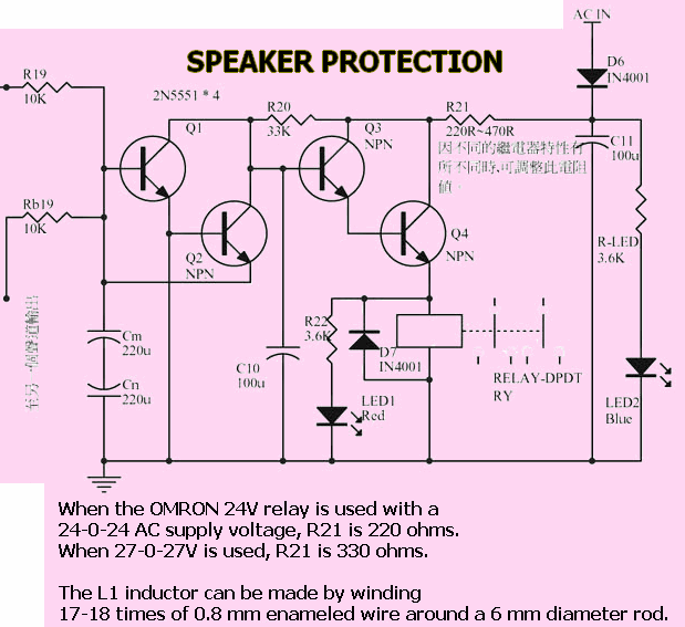

Hoparlör koruma devresinin önemi
lm3886tf-protection
Sağ taraftaki röleli koruma bölümü, özellikle DC kuplajlı amplifikatörlerde ihmal edilmemesi gereken kısımdır. Q1, Q2, Q3 ve Q4 çevresinde kurulan yapı çıkış hattını izler; anormal DC oluştuğunda röleyi bıraktırarak hoparlörü ayırır. Ayrıca açılışta kısa süreli gecikme sağlanması, “pat” sesi riskini azaltır.
LM3886 kendi içinde bazı korumalara sahip olsa da hoparlörü doğrudan DC’den korumak için ayrı röleli sistem çok daha güven vericidir.
Özellikle deneme aşamasında, farklı opamp kullanımlarında veya yeni yapılmış bir kartın ilk enerjilendirilmesinde bu kat büyük avantaj sağlar.
Konuya özel ayrı örnekler görmek isterseniz amplifikatör çıkışındaki DC gerilime karşı hoparlör koruma devresi yazısı da iyi bir tamamlayıcı içeriktir.
