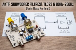

TL072 Opamp üzerine kurulu Aktif subwoofer filtre devresi iyi parametrelerle sahip (dar frekans tepkisi) Güç amplifikatörü ile kullanmak için tasarlanmış. Filtrenin geçiş bandı yaklaşık 10Hz (alt) ile 80Hz..250Hz arasındadır. +-12v simetrik Zenerli regüle devresi PCB üzerinde maks. giriş voltajı +- 38VDC
Aktif bass filtre devresine ait eagle cad ile hazırlanmış PCB ve şema çizimleri, malzeme listesi var ek olarak PCB çizimin SMD versiyonuda bulunuyor.
Giriş ses sinyalini Direkt amfi çıkışından alacaksanız R1 direncini şemada ki tabloya göre değiştirmeniz gerekli

    Devre bu haliyle bağlandığında faz 180 derece tersler ve amfinizin çıkışında hoparlörünüzün, normalde -‘si gndden alınırken bu devreden sonra +’sı gndden alınması gerekir.
