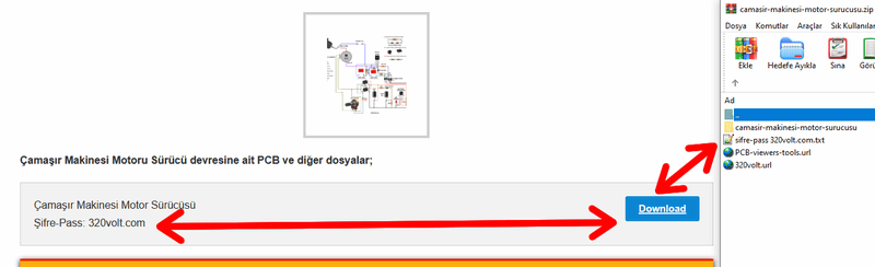

Çamaşır Makinesi Motoru Sürücü devresine ait PCB ve diğer dosyalar;

    Merhaba Üstadım.
    Yorumlara o kadar baktım. Şifreyle ilgili bir yorum görmedim. Bende mi bir sorun var anlamadım.
    Yüklediğiniz rar dosyasının şifresi dosya içinde yok. Dosyanın adıdır diye onu da denedim. Maalesef giremedim.
    Şifreyi öğrenme imkanımız var mı?
      Merhaba, şifreyi her yere yazdım 😀
      Pasword 320volt.com
